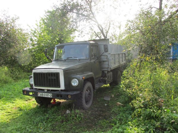

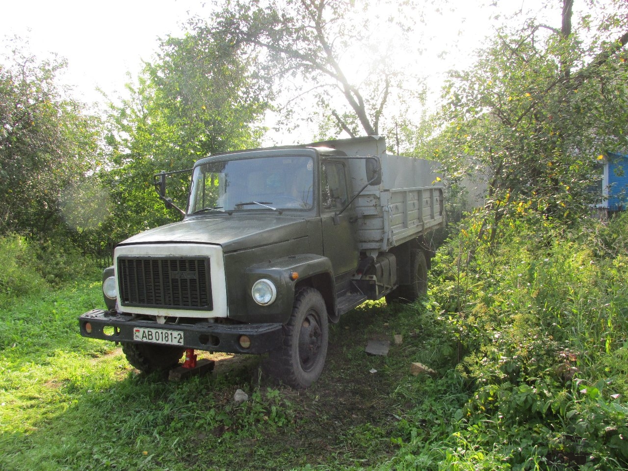

Приветствую всех, моя "новая- старая" машина
