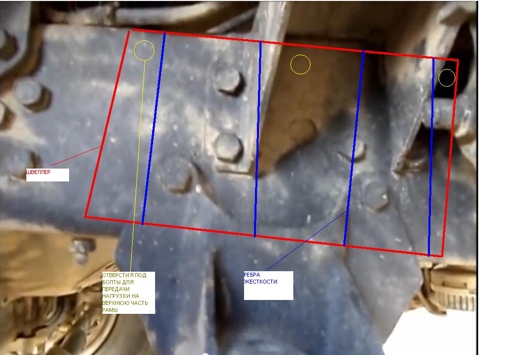

Я опять про усиление рамы.........
Готовьте карданы - закидывать меня будете. А может и не будете. Фиг знает. Может, Идея и прокатит.
Итак, я все продолжаю уверять, что рама трещит изза того, что слишком низко сделаны боковые крепления задних опор передних рессор к раме. Рычагом их выворачивает большим, а на раму передается это усилие рычагом маленьким. И чтобы рама не трещала достаточно перенести нагрузку на верхнюю часть рамы. Итак очередная мысль.
Мы срезаем крепление кузова и кронштейн рессоры (заклепки). И вкладываем в раму швеллер (на фото он показан красным цветом). В швеллере предварительно сверлятся все отверстия под кронштейны и навариваются ребра жескости - ребра показаны на рисунке синим цветом. Прикручиваем на место все кронштейны, а для передачи нагрузки на верхнюю часть рамы, вверху данной конструкции швеллер и рама тоже стягиваются болтами - для этого сверлим там отверстия показанные желтым цветом.
Вот по этому поводу, что думает сообщество. По-моему, это более легкий вариант, чем выделываться с новыми креплениями двигателя и т.д.

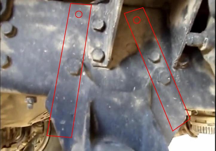

Парни ЕЩЕ ВАРИАНТ! ВООБЩЕ ПОЧТИ БЕЗ РАЗБОРКИ!
Берем 2 уголка 75, уменьшаем ему ширину одной полки и делаем опору на верхнюю часть рамы следующим образом:
Сверху на раму оно крепится через шайбу подходящей толщины, а снизу на кронштейн рессоры - на болт, который будет вместо заклепки. Снизу на кронштейне тоже можно отверстие просверлить, но это необязательо и вообще, сверление чугунины - дело неблагодарное. Можно создать преднатяг небольшой, сделав подкладушку сверху немного толще.
Все понятно из рисунка.

Дима, я так и не понял, ты купил себе садко или нет? Ремот рамы не может быть таким простым, Андрей на видео всё показал, там и кпп снимать, и кабину поднимать, мне вот предстоит, трещины на обоих сторонах, но пока на зиму отложил это занятие. Швелер надо подлинее вставлять, чтобы небыло паразитных нагрузок от него на крепление двс.
- UAZMETALL
- Сообщения: 698
Re: ГАЗ 3308 ЕГЕРЬ 2
Заводило писал(а):Дима, я так и не понял, ты купил себе садко или нет? Ремот рамы не может быть таким простым, Андрей на видео всё показал, там и кпп снимать, и кабину поднимать, мне вот предстоит, трещины на обоих сторонах, но пока на зиму отложил это занятие. Швелер надо подлинее вставлять, чтобы небыло паразитных нагрузок от него на крепление двс.
Это не ремонт - а усиление. Ремонт - это когда уже трещины есть. Тогда вариантов нет - разбирать все....
