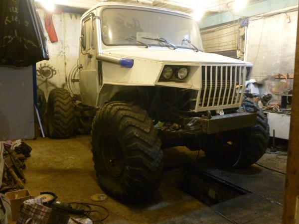

Закончил с передними тормозами , приступаю к задним , не удержался поставил на колеса - нравится)))
Дмитрий7171
Сообщения: 723
Откуда: ЦФО Тула
Re: проект Бычара
Сообщение Дмитрий7171 »
Супер!ничего лишнего 8)
Алекс
Гагарин, ну кто его не знает
Сообщения: 2553
Откуда: Москва Тушино
Re: проект Бычара
Сообщение Алекс »
Красиво получается. Удачи.
ПС Кто изображён за задним правым колесом? Напарник?
Wlad
Сообщения: 577
Откуда: М.О. Люберцы
Re: проект Бычара
Сообщение Wlad »
Брутальный видон получается. :D
л-т
Сообщения: 2000
Откуда: Крым,Феодосия.
Re: проект Бычара
Сообщение л-т »
СанСаныч78 писал(а):Закончил с передними тормозами , приступаю к задним , не удержался поставил на колеса - нравится)))
Хорошо смотрится. 8) :!:
Морды чем то похожи....
ЧОПОРОВ
Сообщения: 1340
Откуда: воронежская обл
Re: проект Бычара
Сообщение ЧОПОРОВ »
охренеть :shock: ,а двиг какой ?что бы эту резину тянуть
Дмитрий7171
Сообщения: 723
Откуда: ЦФО Тула
Re: проект Бычара
А главные пары в мостах родные?
Lord Set
Сообщения: 1082
Re: проект Бычара
Сообщение Lord Set »
Д-245.12 этож бычек :D
Дмитрий7171 писал(а):А главные пары в мостах родные?
Родные
СанСаныч78
Сообщения: 85
Зарегистрирован: 15 май 2013, 14:39
Откуда: Петропавловск на Камчатке
Re: проект Бычара
Сообщение СанСаныч78 »
Алекс писал(а):Красиво получается. Удачи.
Только сейчас его заметил ))

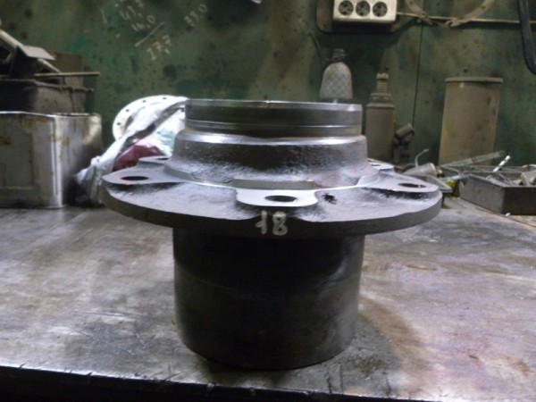

Как то так, может кому и сгодится))

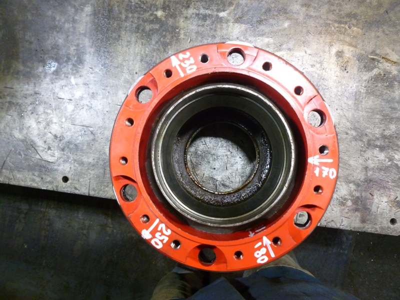

Re: проект Бычара
На 1 фотографии что за диаметры 230 и 250?
СанСаныч78
Сообщения: 85
Re: проект Бычара
По средней фотографии видно , что там всего четыре диаметра , по уменьшению можно сопоставить . Это первый образец , может кто и улучшит .
griba.45
Сообщения: 4
Зарегистрирован: 04 июл 2013, 02:18
Re: проект Бычара
Сообщение griba.45 »
Всётаки,какой наружный диаметр 260 или 250 и внутринний 160 или 170 а?
СанСаныч78
Сообщения: 85
Re: проект Бычара
griba.45 писал(а):Всётаки,какой наружный диаметр 260 или 250 и внутринний 160 или 170 а?
Наружний 250 , внутренний 170

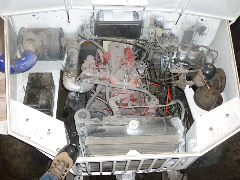

СанСаныч78
Сообщения: 85
Re: проект Бычара
Окончательная подкапотная компоновка.
