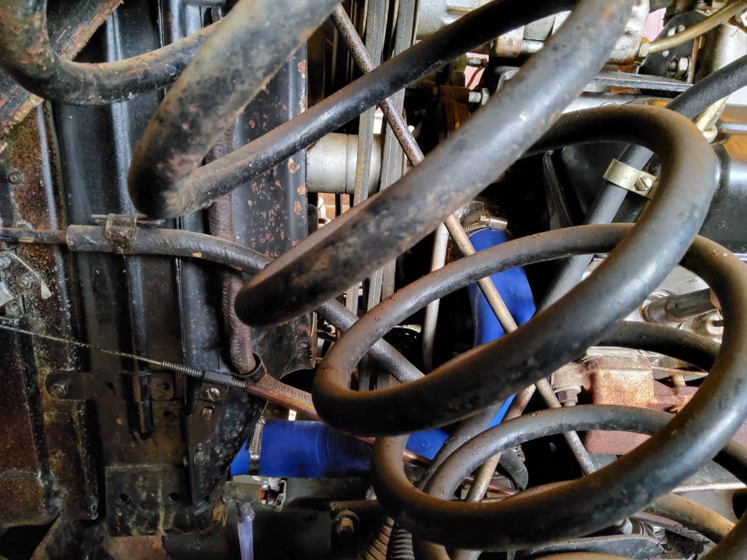

Евгений_НСК писал(а):[post]452826[/post] Сделай фото левой стороны.
Маслорадиатор через канал центрифуги
Вот видно идет обратка с радиатора в картер
- Евгений_НСК
- Сообщения: 1462
Это патрубок системы охлаждения. От радиатора к водяному насосу (помпе).
