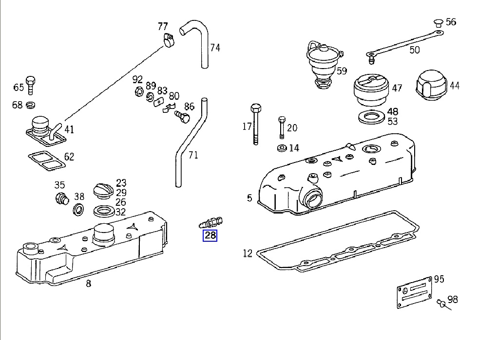

На двигателе со стороны кабины, за лючком центральным. нашел вот такой штуцер, с обломанным шлангом.
вопрос к спецам - от чего фины оторвали пневмопривод?

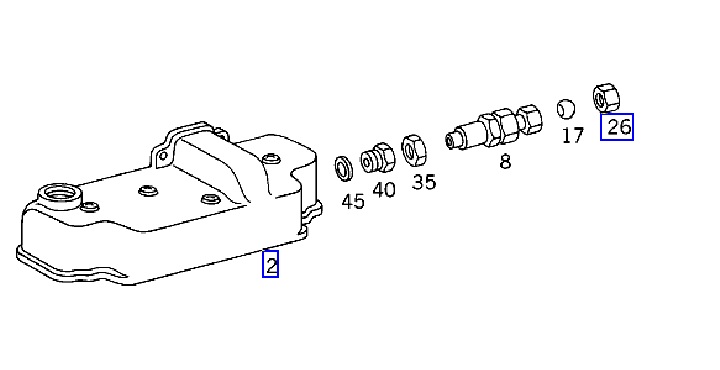

позиция 28 это форсунка. Стоит либо на систему ручного впрыска либо на автоматический впрыск. НО по твоему вину ее быть не должно

Да, именно 28.
На зимний пуск есть подкачка в салоне.
Куда трубка от бачка с эфиром идет не смотрел, гляну.

вот понять не могу, это клапанная крышка, каким образом холодный пуск к ней отношение имеет ?

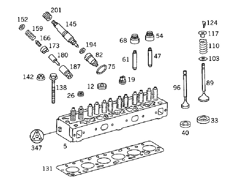

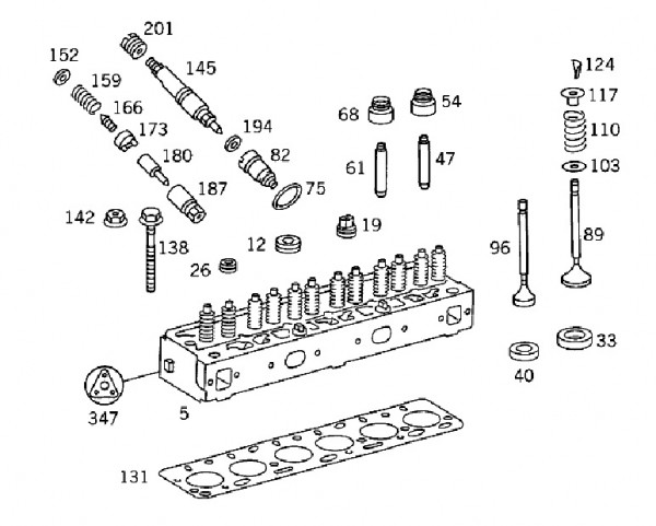

Это просто топливная система
это головка.
145 - основные форсунки ( 6 штук)
152,159-187 форсунка в разборе
форсунок впрыска через голову нет и быть не может. все впрыскивается через впускную трубу.
это опция стартер пилот. Позиция 2 как не странно называется крышка ГБЦ

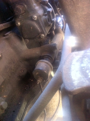

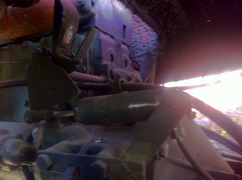

Не удалось побороть проблему с глушением двигателя.

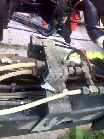

Есть на раме два электро пневмоклапана.
Один из низ подает воздух на привод КОМ.
Другой - на пневмоцилинд на педали сцеления.
т.е. при появлении имульса на реле двигает в главном цилиндре сцепления поршень.
На ТНВД нет пневмоцилиндров!
Пневмоцилинр стоит около педали педали газа, и толкает через рычаги шток ТНВД. Подача воздуха от горного тормоза.
Черный провод из косы стартера идет по низу картера сцепления и подходит к датчику давления масла, расположен как раз под ТНВД

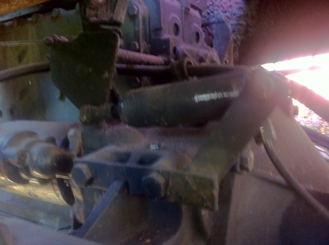

- Вложения
- ТНВД вид из под двери пассажира.
Внизу датчик масла и черный провод - image-26-08-15-04-05-4.jpeg (68.46 КБ) 2467 просмотров
- image-26-08-15-04-05-7.jpeg (56.19 КБ) 2467 просмотров

- Вот эти два пневмоклапана
- image-26-08-15-04-05.jpeg (87.18 КБ) 2467 просмотров

По данному двигателю присутствует понятие моторный тормоз, а не горный. Возможно, он двигатель и глушит. Так, что варианта 3:
1. глушение заслонкой на выпускном коллекторе,
2. управление топливной рейкой в направлении по ходу движения
3. оба действия одновременно, т.е. одновременная подача воздуха на оба пневмоцилиндра.

насколько я понял у тебя "горняк" при работе машину должен глушить. Ибо действительно нет цилиндра глушения на тнвд.

На выпускном коллекторе действительно есть заслонка. Видно привод её между блоком и коллектором.
Занятно что на 6 цилиндров выпускной коллектор с 4 приемными трубами.
