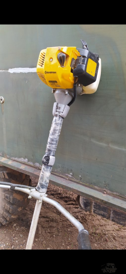

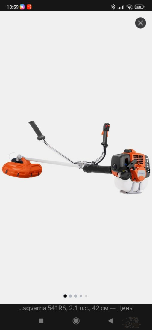

Тема становится общесельскохозяйственной,напишу здесь.Подсмотрел на брендовых триммерах такой девайс,в виде бандажа на штангу.
Нужен якобы для более комфортной работе по защите и предохранении от истирания защиты и штанги.Повторил.
Надел на штангу утеплитель для труб и без фанатизма обмотал изолентой и советским промышленным скотчем.Косить стало действительно комфортно и коса стала более управляемая.Но самый бонус оказался в другом,до рук перестала доходить вибрация.То есть,выкосив бак,никаких ощущений ,что работал триммером нет.Через несколько баков вибрация вернулась,видимо материал обмялся и перестал гасить резонансные колебания штанги.Пока планирую посильнее перемотать бандаж изолентой,а в дальнейшем исполню бандаж из клейкой вспененной резины.Такая вот получилась интересная находка.
