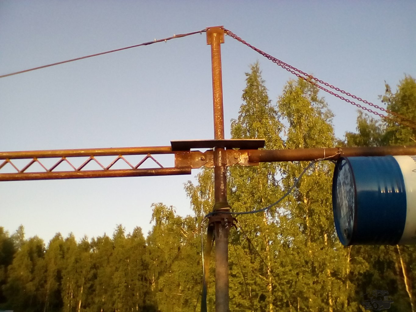

Сборка деревянного дома без привлечения наемных работников.
Решил собрать небольшой кран, максимально разборный и переносный в одно лицо.
Времени заняло не много. Купил метал примерно на 5000 руб

Длинна стрелы 4.2 метра
Две стойки по 2.7 метра каждая ,собираются на болты.
Противовес бочка 200 литров.
Четыре тросика на растяжки.
Шланг для закачки воды в бочку + электронасос 12 вольт.
Тельфер взял чужой ,потом верну. Приходится снимать его на ночь,чтоб не спиз...

Стрелу сверху Нивы, остальное в прицеп и поехал на стройку .
Сборка началась с шарнира на котором стоит весь кран.

Все части крана собрал по месту,начиная с шарнира.
Первая установка крана с помощью манипулятора неудачная вышла ,кран упал на землю но не сломался и некого не покалечил.
Сломался установочный шарнир.

Убавил высоту ,убрал одну стойку и смог поднять его тельфером сам.
Пока такой хватит высоты а потом добавлю немного .

Бревно сухое почти 7 метров диаметр 33см , кран выдержал испытание я доволен.
Народу на форуме много может кому и пригодится такого вида конструкция.

Очень рисковая в плане аварии конструкция. 2 нормальных плотника за 3 дня и 20 -25 тыр тебе б такой сруб собрали бы.
С намного меньшей вероятностью кого нибудь покалечить.
Кран для постройки дома!
Я бы так не рисковал. Там безопасная грузоподъёмность 70 - 100 кг на полном вылете, если учесть соотношение плеча противовеса и рабочей стрелы примерно 1 к 3, судя по фото. Надо было противовес хотя бы у основания разместить, а наверх растяжку пустить, конструкция была бы устойчивей.
Растяжки есть их видно плохо,чуть ниже поворотного узла.
Тросик 6 мм.
Тросик 6 мм.

Ну с растяжками, конечно, понадёжнее, на одном фото сейчас тоже рассмотрел.

Растяжку сверху помешает повороту стрелы. Сейчас он полно поворотный.
Это понятно, я растяжки не видел.
