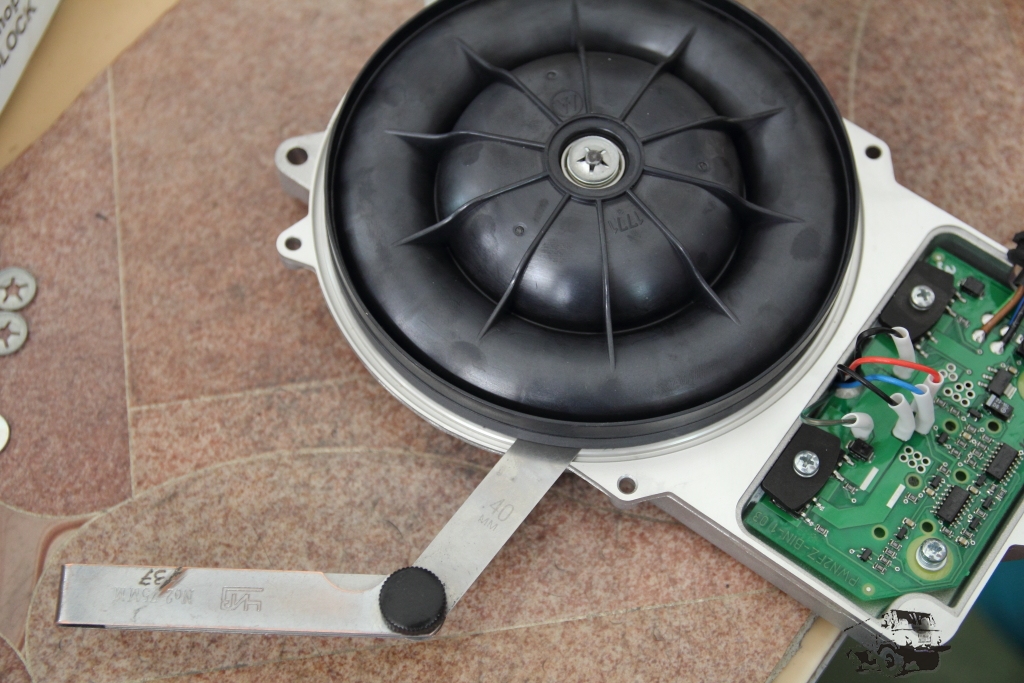

В общем вопрос в заголовке.на картинке видна помпа,точно что бмв,а вот какая модель.Бюргеры все помпы под один номер подвели и по каталогу выдаёт абсолютно другую.
А если ещё и есть где купить и даже с родной фишкой,я буду в шоколаде!!!

Ух как интересно то! ни кто не знает с какой модели.Плохо,я в расстройстве.

Sakhalinec писал(а):[post]357727[/post] Ух как интересно то! ни кто не знает с какой модели.Плохо,я в расстройстве.
Очень мало вводных. Почему нужна именно от бэхи? Погадаем по фотографии. Я так понимаю имеется ввиду Эл.насос дополнительный системы охлаждения.
Вот такие варианты:
BMW 11537630368 ДОПОЛНИТЕЛЬНАЯ ВОДЯНАЯ ПОМПА
BOSCH 0 392 020 026 электропомпа!\ MB W202/W210/W463/Vito 1.8-3.6 88>
BOSCH 0 392 020 034 электропомпа!\ Opel Omega/Vectra/Sintra 1.7TD/2.2TDi/2.5/TD/2.6/3.0/3.2 94>
BOSCH 0 392 020 039 электропомпа!\ Audi A3/A4/A6/TT, VW Bora/Golf 1.4-2.8 96>

На ебэе если забить Electric Engine Water Pump For BMW можно посмотреть фото и каталожные номера

отвечу так: только на бэхах выносной насос используется как основная помпа.мне важно простота подключения и диаметр патрубков на ней.
Сергей,обязательно просмотрю все ваши идешки,спасибо.

Диаметры патрубков скажите, найду время попробую посмотреть. Там по-моему есть варианты патрубков под резьбу и под хомут

Забиваете в поисковик каталожный номер, как правила находится картинка лист технической информации (data sheet) на котором указаны размеры. Как выберете артикулы, смогу подсказать порядок цен.

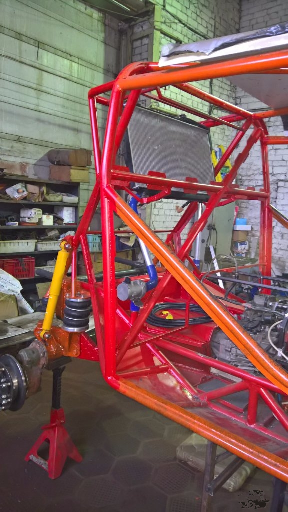

Патрубки как на шише,требуеться шишкин радиатор привязать к другому мотору.а на нём помпа не справляется,давки не хватает протолкнуть жижу.

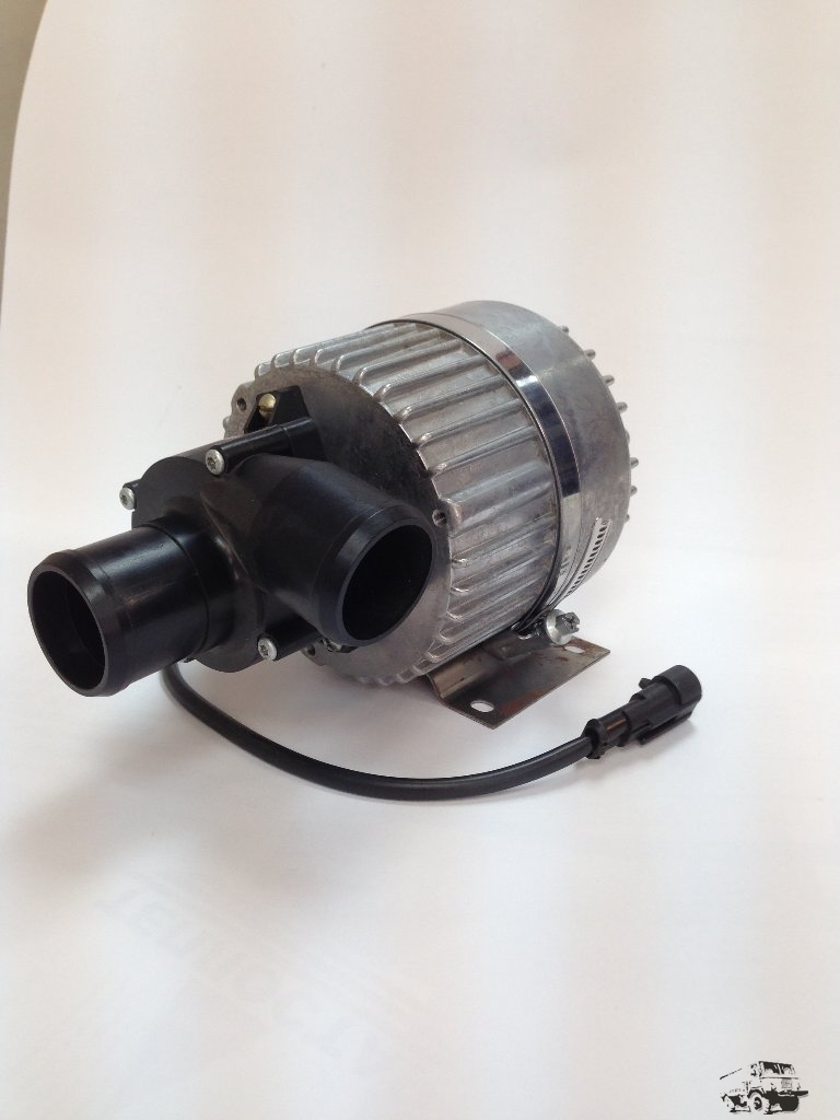

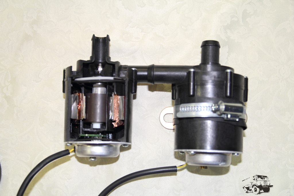

у нас есть П5.24, причем в двух вариантах не управляемая сб 650 -двух проводная и управляемая сб. 680 -четырех проводная.
но цена 9150
в составе изделия то не заметно, а вот в запчастях цена пугает,
но она именно такая же как в каталоге Pierburg на 17 странице, ну за исключением насосной части она попроще выполнена.
но цена 9150

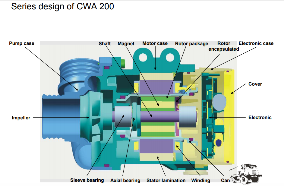

если это к помпе П5.24 то это разработка Адверс, и собственное производство.
а вот у Pierburg это модель CWA200, тоже любопытно сколько он стоит с производительностью 7000 л\ч
(обычная помпа ака газель 1600-1200 л\ч)

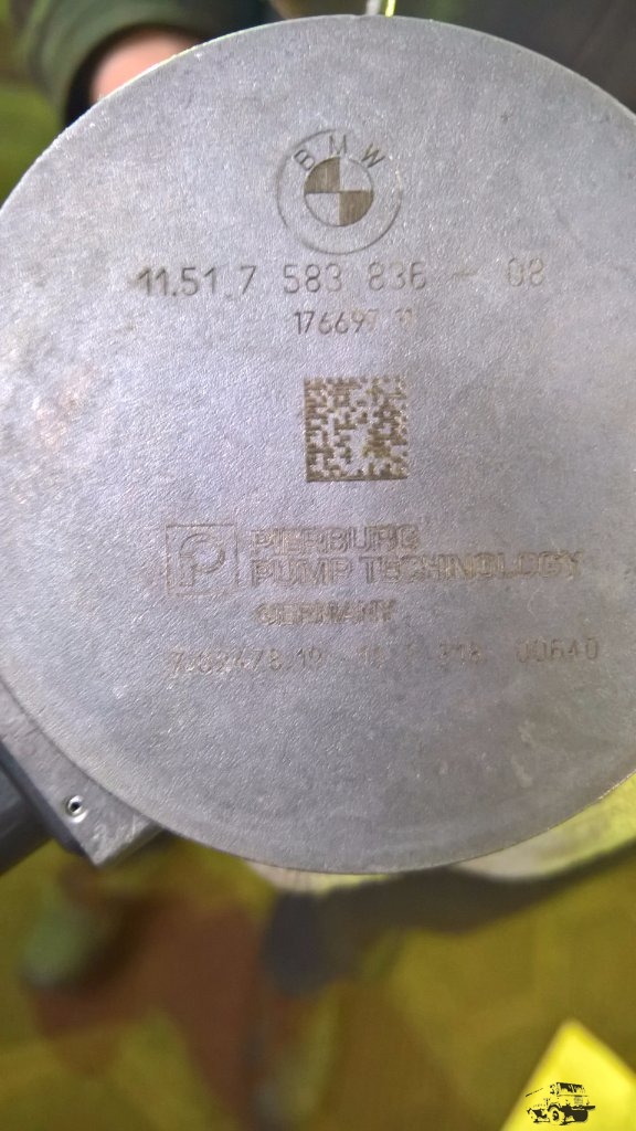

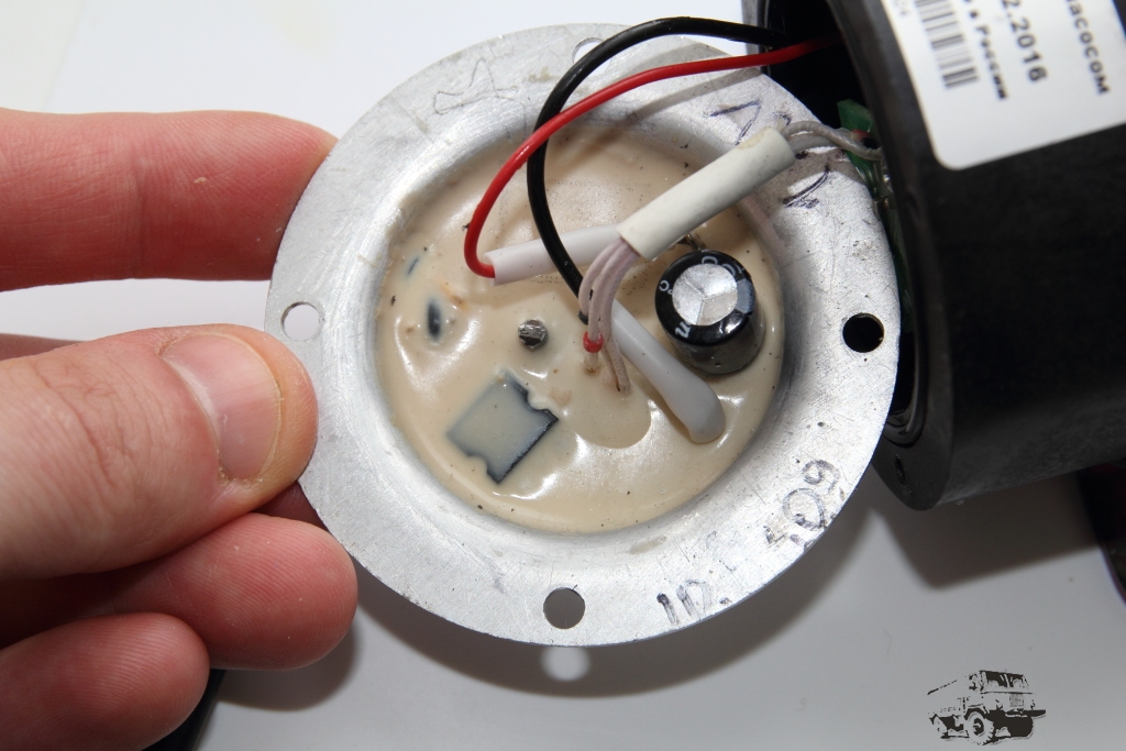

добавлю интрижки!!! чувак у которого стоит на котлете фотки дал.Нуна таку!
обратите внимание на номер коробочный и фактический

BMW 11.51.7.586.925 Насос ОЖ. электрический 15 111.67
BMW 11.51.7.586.925 Насос ОЖ, электрический 15 881.62
PIERBURG 7.02851.20.0 электропомпа!\ BMW E91/E93/E60/E61/E65/E83/E70 2.5-3.0i/xi/si 05> 13 909.84
PIERBURG 7.02851.20.0 электропомпа!\ BMW E91/E93/E60/E61/E65/E83/E70 2.5-3.0i/xi/si 05> 14 047.31
PIERBURG 7.02851.20.8 электропомпа!\ BMW E91/E93/E60/E61/E65/E83/E70 2.5-3.0i/xi/si 01.05> 14 298.06
HEPU P481 электропомпа!\ BMW E91/E93/E60/E61/E65/E83/E70 2.5-3.0i/xi/si 01.05> 24 962.90
HEPU P481 Водяной насос 33 130.27
BMW 11 51 7 583 836 насос
PIERBURG 7.02478.40.0 помпа!\ BMW 5er/7er/6er/X5/X6 4.4i 08> 16 371.91
PIERBURG 7.02478.40.0 помпа!\ BMW 5er/7er/6er/X5/X6 4.4i 08> 16 534.16
HEPU P417 помпа!\ BMW 5er/7er/6er/X5/X6 4.4i 08> 21 721.44
DOLZ B-242 помпа!\ BMW F10/F07/F12/F13/F01/E70/E71 4.4i 08> 6 337.19
BMW 11517548263 Насос ОЖ, механический 10 202.28
BMW 11517548263 Насос ОЖ, механический 10 722.07
BMW 11518635092 Насос ОЖ, электрический 19 339.02
DOLZ B-242 Насос водяной BMW 5 (F10/F18) 550i 10>

Sakhalinec писал(а):[post]357831[/post] помпа должна быть точно безмозглая
Под такие требования, подходит водяной насос от котла подогревателя, которые стоят на "френчах", диаметры патрубков как раз, как на верхнем патрубке радиатора газ 66, 12в, всего 2 контакта, + и -. У меня была, нормально работала.
