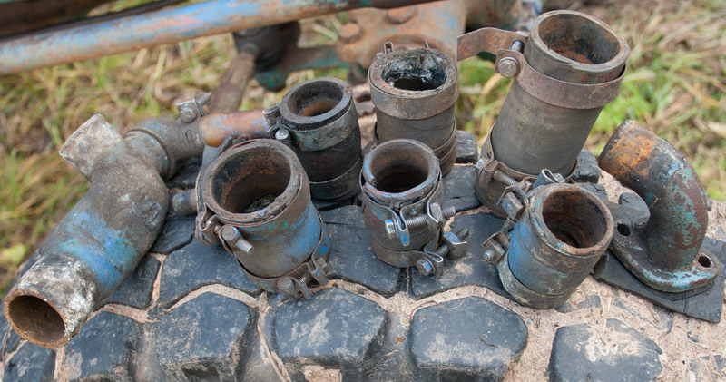

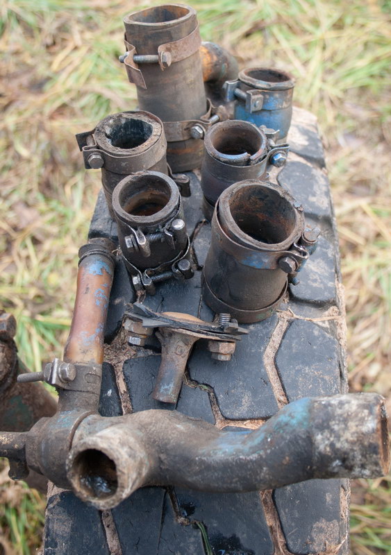

По тосолу, смени обязательно шланги, это всего часа 2 по времени, делай так, скрути их все, пока тосола/воды нет, приди в магазин, там подберут, и новые из нержавейки хомуты поставишь, кучу нервов и времени потом съэкономишь А то если у тебя старые, есть шанс что трухеют они, тем более простой был, а если есть даже небольшая щель, за зиму все выбежит... Я у себя именно так поступлю на днях, воду как раз слил, на зиму законсеривровал, зима пока не наступила, +6 у нас, дай думаю пока поменяю резинки.

Вот, сегодня снял! Перед тосолом, если старые, рекомендую поменять, а то тосол пропадёт...

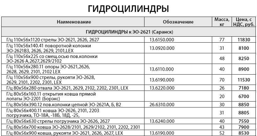

ГЦ по 3-10т.р. отдаёт хозяин, гидрораспределители задний ~5, передний 3..4, точно не скажу. Хозяин говорит они все бегали и работали... но понятно что всё б.у., как проверить если кто будет брать - не знаю.

Гидроцилиндры новые на ЭО2621 стоят в пределах 9тр, старые дороже штуки рассматривать бессмысленно. но меня интересовала мелочевка типа пробок, крышки сцепления итп.

По цене на ГЦ, 10 это так, верхняя планка он обозначил А так за 3т.р. ГЦ отвала, новый бы мне, тоже! В прайсе он 7180. Ну отдал бы он за 2т.р. его. Правда их уже нет, отвал я забрал, и 2 ГЦ такие... правда они все в масле были, видимо текли, зато за 1т.р. Сейчас ищу ремкомплект.
А ГЦ лап есть, вон в прайсе он 8900, их за 3т.р. отдаст. ГЦ стрелы 11830 новый, тут тыщ 5.
В любом случае, всё обсуждаемо по ценам на ГЦ и ГР.
