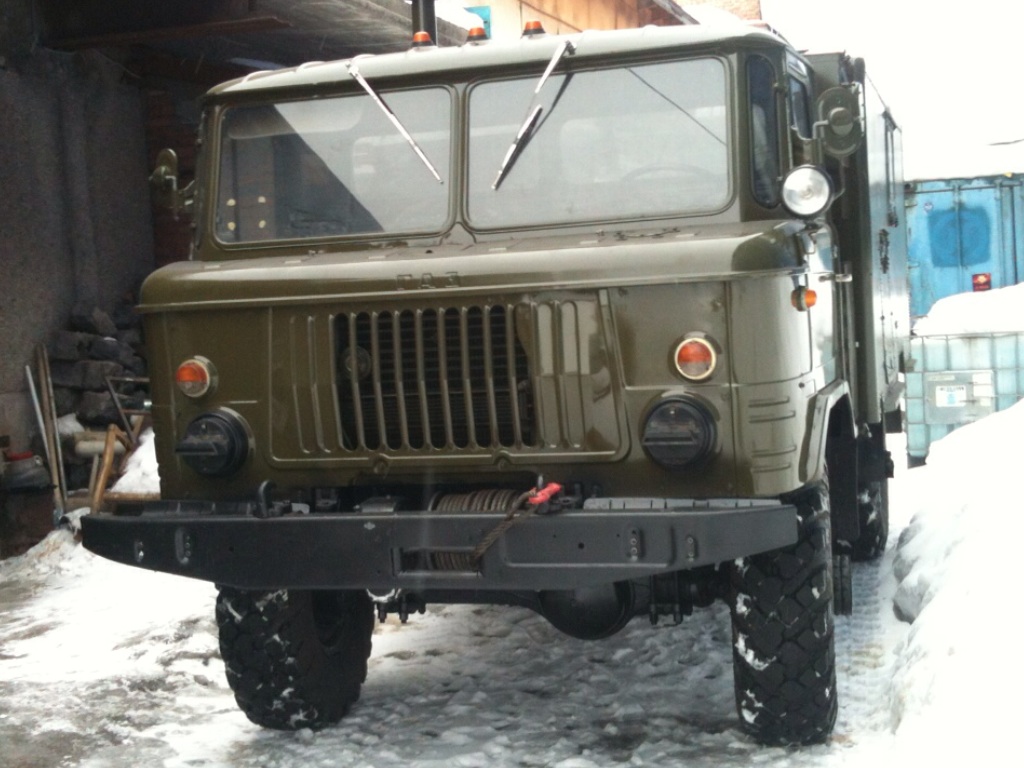

При всем уважении к Shy позволю себе не согласиться с пунктом 3.
Брал себе консерву на которой даже стартера не было! Ни то что лебедки. Сам довел все до ума - что позволило прилично сэкономить !!! Если есть возможность, время и желание то можно взять необслуженую консерву (но есть свои риски)
