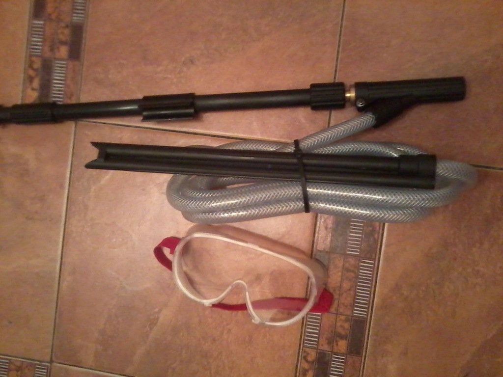

Re: Пескоструйная насадка Karcher
заказал себе данную насадку ,заказывал на дилерском сайте Karkheh ,цена вопроса 2700 руб.
в прлелах МКАД доставка бесплатная , по весне буду испытывать ,
В связи с этим приобретением возник вопрос - где Москве или области приобрести песочек по бросовой цене или даром (за пиво) найти можно
