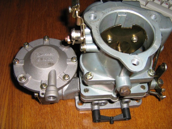

Прикупил такой карбюратор - К-88А. Как же, хотелось, чтобы всё было родное.
Довольный, поставил на машину.
Завел. Как он, бедный, заревел, наверное тысячи две оборотов а то и больше, на холодную.
Я в ужасе давай тяги дергать, бесполезно! Быстренько заглушил, карб снял и к спецу.
Выяснилось:
1. Неправильно собран привод открытия дроссельных заслонок.
Из-за этого нет кинематической связи между воздушной заслонкой и дроссельными.
2. Ускорительный насос брызгает только в одну камеру.
3. Иголка пропускает топливо.
А больше спец и не стал смотреть, посоветовал вернуть туда, где взял.
И это всё на новом карбе !!!
Изготовитель StoPol, польский, оказывается.
Ну и дерьмо же оказалось.
Первый раз так попал.
Когда-то менял карб на своей "восьмерке". Купил, старый снял, новый поставил и ВСЁ ! Питерского завода ДААЗ.
И сейчас понадеялся, а зря.
После праздников поеду сдавать, хорошо чек сохранился.
Так что, коллеги, см. заголовок темы.

как много знающих людей, и как мало понимающих людей.
говоря о карбюраторах, надо понимать, что такое марка карбюратора, тип карбюратора и производитель карбюратора.
производитель Weber в свое время продал лицензию на производство своих карбюраторов в СССР, и производитель ДААЗ начал их выпускать как карбюраторы типа Вебер. На основе этого карбюратора ДААЗом был разработан карбюратор типа "Озон" - из основных нововведений принудительная система холостого хода, пневмооткрытие второй камеры. Карбюраторы типа SOLEX (на рисунке от л-т) также были разработкой производителя Weber и так же попали на производство ДААЗ, но уже сохранили собственное имя типа.
таким образом можно обьяснить каким боком тут Weber - как производитель данного купленного в магазине карбюратора. Хотя виноват ли он - у меня есть сомнения. Да и появившиеся китайские поделки с надписями других производителей не редкость.
а фото можно на обозрение?

- Сообщения: 197
- Зарегистрирован: 30 ноя 2006, 19:40
- Откуда: Тихвин, Ленинградская обл.
Re: Не покупайте карбюраторы Weber !!!!!
Фото помещу 4 января.
И само изделие и данные производителя
