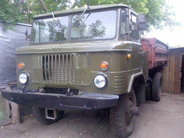

Вот нашел вот такой аппарат. Что за кунд. Странные колеса какие то. Ощущения что мосты не родные.

Кунг обычный высокий, мосты похоже колхозные, а может, резину просто такую поставили. За 30 отличный вариант Вложишь еще тысяч 70-80, и будет отличная машина. Правда, придется поеб..ся.

судя по заднему мосту. там колхозы 100% ещё не встречал гибриды. кстати есть человечек. который может машину в бодрое состояние привести. я сейчас занят. временами. то есть заказы. то нет
- KurAnVi
- Сообщения: 752
- Откуда: м.о.шатурский р-н
Re: Нужен опытный взгляд!!
battlehanter писал(а):судя по заднему мосту. там колхозы 100% ещё не встречал гибриды. кстати есть человечек. который может машину в бодрое состояние привести. я сейчас занят. временами. то есть заказы. то нет
ну какие нах колхозы! колёса газ 53 и всё!

KurAnVi писал(а):battlehanter писал(а):судя по заднему мосту. там колхозы 100% ещё не встречал гибриды. кстати есть человечек. который может машину в бодрое состояние привести. я сейчас занят. временами. то есть заказы. то нет
угу и задний мост от него с двухскатной ошиновкой...

battlehanter писал(а):KurAnVi писал(а):battlehanter писал(а):судя по заднему мосту. там колхозы 100% ещё не встречал гибриды. кстати есть человечек. который может машину в бодрое состояние привести. я сейчас занят. временами. то есть заказы. то нет
о как! значит на газ53 можно ставить задний мост от газ66, а колёса от газ 53 на задний мост газ 66-нельзя! так?

Ребята.Мне кажется вы забываете что был вариант Газ66 самосвал,заводского изготовления(жаль индекс не могу вспомнить) как раз с двускатной ошиновкой как на фото.
Ну а машина фотки которой выложил Gnome как раз и является таким вариантом с приколхоженным как раз таки кунгом.

у самосвала был только 1 бак . слева вроде .
И нет подкачки ( крана, трубопроводов , ... )

rencom писал(а):у самосвала был только 1 бак . слева вроде .
Вот именно,если приглядеться к фото Gnome то как раз видно отсутствие этих деталей.

krasevig писал(а):rencom писал(а):у самосвала был только 1 бак . слева вроде .
Вот именно,если приглядеться к фото Gnome то как раз видно отсутствие этих деталей.[/quote]
вот и приглядитесь получше! на фланце передней ступицы ооочень даже видно выход подкачки

То что сзади стоят два колеса от 53 не говорит о том что мосты не 66. но даже если и мосты колхоз за 30-50 если с доками можно брать смело. ИМХО

krasevig писал(а):Ребята.Мне кажется вы забываете что был вариант Газ66 самосвал,заводского изготовления(жаль индекс не могу вспомнить) как раз с двускатной ошиновкой как на фото.
• ГАЗ-66-16 — народнохозяйственная модификация с двухскатной ошиновкой заднего моста и деревянной платформой, грузоподъёмность 3,5 т
• ГАЗ-66-21 — народнохозяйственная модификация с удлинённым шасси, усиленными мостами, двухскатной ошиновкой заднего моста и платформой типа ГАЗ-53, грузоподъёмность 3,5 т
• ГАЗ-66-30 — шасси для самосвалов
• ГАЗ-66-31 — шасси для самосвалов

Jecki писал(а):Gnome писал(а):Jecki писал(а):То что сзади стоят два колеса от 53 не говорит о том что мосты не 66. но даже если и мосты колхоз за 30-50 если с доками можно брать смело. ИМХО
Жень если уламаю деда попрошу о твоей помощи в плане перетаскивания по ближе к моему гаражу.
Не вопрос чем смогу помогу.[/q
я всегда полагал, что если стоят такие мосты, то блокировки в них нет
