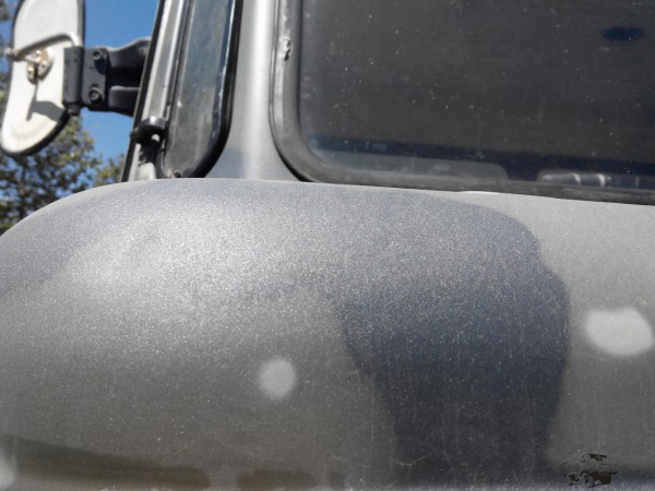

Сколько банок (комплектов 4+1?) надо купить на всю кабину? Есть смысл брать оригинальный пистолет для нанесения, или можно антигравийный взять в 2 раза дешевле?
Ну и как оно? Ветки ёлок и кустов (тонкие) царапают это покрытие?

я покрывал Уаз v8 с обычного антигравийного пистолета
получилось ничуть не хуже чем с фирмового

Я вот так посчитал, штук 10 примерно ушло

Хочу на улице красить, т.к. больше негде. Подскажите, далеко ли раптор летит из ствола? У меня дом в 2 метрах, забор в 1,5 метрах. Не хотелось бы засрать. Всё что рядом с машиной закрою, плёнкой, но через сколько метров полёта, раптор уже не долетает? Как быстро сохнет?
Травящий, рапторовский грунт для шишижной кабины (там 2 слоя краски видно минимум) нужен? Сколько его уйдёт?
Давление и расход воздуха какой должен быть?
Да 10 банок это в 2 слоя?

Я красил на улице с обычного пулика,лимонной корки нет,просто шероховатый, ушло 4 банки,упаковка,брал бесцветный красил поверх камуфляжа для защиты,но видимо попался поддельный,следы от ногтя остаются и в дождь появляется молочный оттенок,потом пропадает когда высохнет.

Это у меня ушло вместе с кунгом,не красил только зад кабины и переднюю стенку кунга,посчитал что незачем,в два слоя .

Т.е. 4 банки почти на всю машину в 2 слоя? :?: :o

Да,еще крыши не красил,там все равно багажники будут,в общем места где в основном и карябается .

Но если будешь красить гравитековским пуликом то там расход будет больше,это если нужна апельсиновая корка.

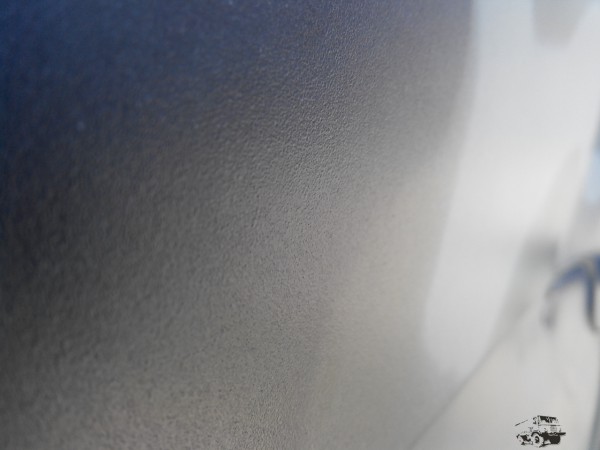

[ref]Radion[/ref],
А фото не покажешь? Хочется глянуть как выглядит без корки.

На обед поеду сфотаю,щас нет ничего,через 1,5-2 часа.

Не получилось,вечером с компа скинуть.

У меня покрашена вся кабина, за сколько слоев нескажу, покрытие получилось очень толстое, я думаю что под 0,5 мм толщина основного слоя+ шагрень, а царапки остаются или помутнения, что нибудь неправильное с отвердителем и тут еще нестоит забывать что у раптора период полимеризации 21 день примерно.
Раптором самостоятельно покрывал кто-нибудь?
у меня кенгурятник покрашен .
Следы на нём от кустов не остаются .
Большие деревья не ронял )

Главное не красить поверх военной краски...
Раптору нужно за что то дерджаться...
Иначе он лоскутами полезет...
