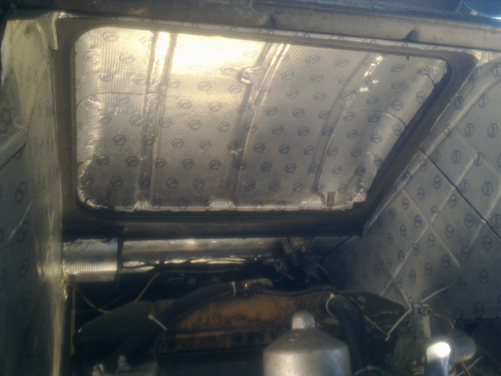

Re: Хочу обклеить кабину ВИБРОПЛАСТОМ
у меня ушло 23 листа вибропласта с учетом оклейки моторник изнутри,и все остальное включая крышу и торпедо изнутри,пол покрывал вибро мастикой(жидкий вибропласт).поверх сплен
.а далее карпет,но его не просто наклеивал а клеил на родной обшивочный картон, а края к кузову.сейчас багажник довариваю в выходные мотор поставлю, после сфоткаю по полной готовности и размещу.мотор переделан под 92 плюс клапана поставлены 39.вот думаю с карбюратором заморочиться или нет,в том плане чтоб полирнуть камеры.еще полочку под потолок надо сделать куда рацию магнитолу и т.д

Я обклеивал вибропластом и сверху сплен , потом кожзам . Сейчас можно разговаривать не повышая голос . А до этого было нельзя. дизель Д240
