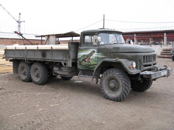

Все понял,заранее благодарю!Вот нарыл в инете чудо дивное,рама и мосты от зил 157,кабинет от зил 131,рама добавлена...одним словом чудо!
