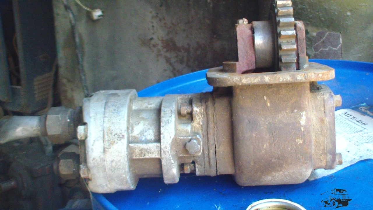

Re: по КОМам на кпп
Ком на левый люк есть, у левого кома шестерня выступает на 20мм больше чем у правого

Re: по КОМам на кпп
у меня есть этот КОМ от крана Зил 157, на этом КОМе 2 выхода под кардан и выход под насос. И почему вы говорите что нет таких КОМов я своими глазами видел в г. Смоленске на заводе дорожной технике.
Re: по КОМам на кпп
А фотку на днях скину

Re: по КОМам на кпп
Evgenyi писал(а):у меня есть этот КОМ от крана Зил 157, на этом КОМе 2 выхода под кардан и выход под насос. И почему вы говорите что нет таких КОМов я своими глазами видел в г. Смоленске на заводе дорожной технике.
Ком с двумя выходами это не редкость!!! Но как это связано с комом на левый лючек???
Эти комы на 157 ставили на правый люк!!!

Re: по КОМам на кпп
мне этот КОМ отдал один знакомый, он сказал что делал прокладку толщиной 20мм чтобы поставить на правый люк
Re: по КОМам на кпп
А ещё у меня есть КОМ с таким же выступом шестерни, но у него нету крышки а в ней вилка включения

Evgenyi писал(а):мне этот КОМ отдал один знакомый, он сказал что делал прокладку толщиной 20мм чтобы поставить на правый люк
Ну так покажите!!! Фотку хотябы!!!
