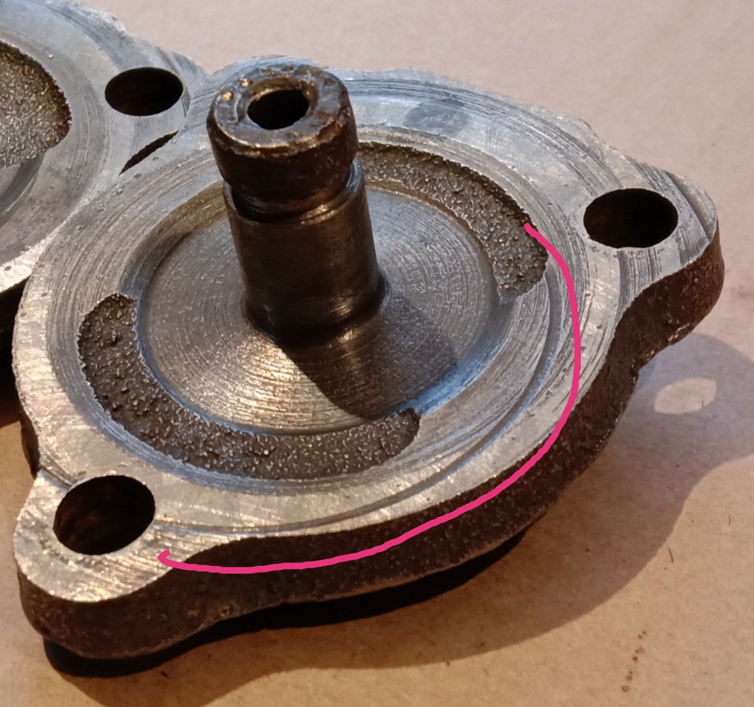

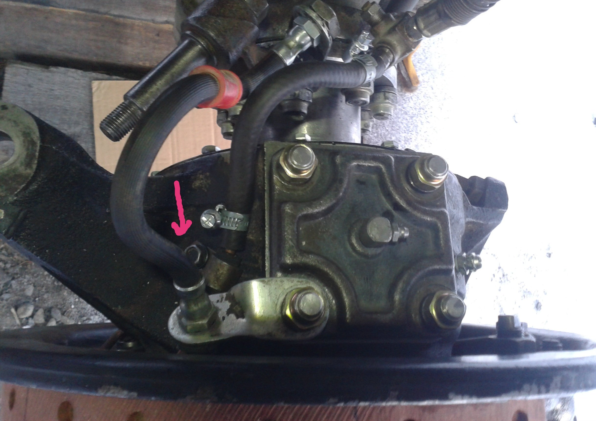

Шаровые всегда перебирал сам, на обеих машинах, даже с подношеными подшипниками (при проверке болтаем колесо, чуточек люфт) вода не попадала. Подкачка также на обеих машинах была доработана. Крышки и поворотные кулаки, притирал об наждачный камень. Также на 66-ом болты притягивающие крышки меняю на шпильки - сделанные из КамАЗ-их болтов из под цапф, гайки под них тоже камазовские с юбкой. Ну естественно прокладки сапуны всё чётко. Вода может попадать ещё через крышки подкачки если с завода проточенны с бороздами, также по резьбе болта который держит шланг подкачки.
