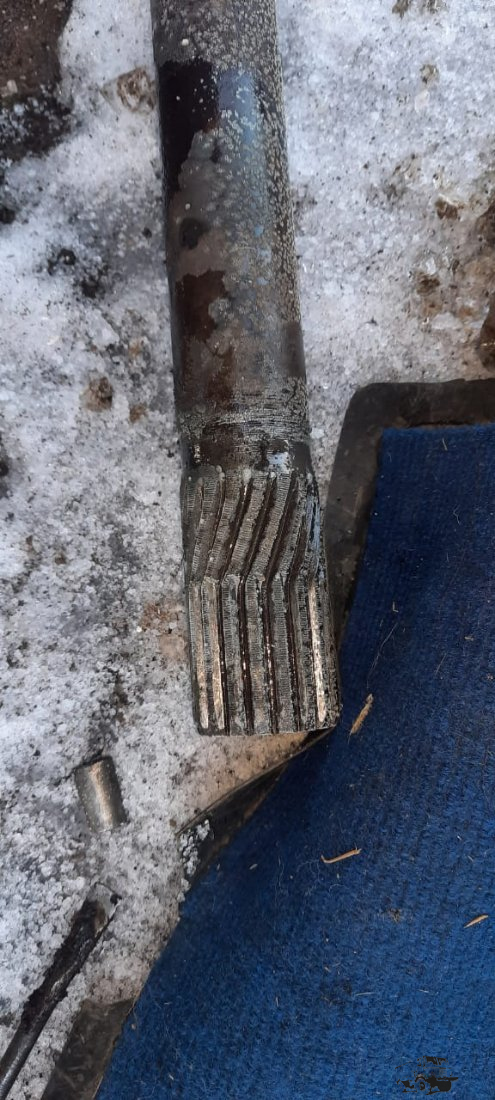

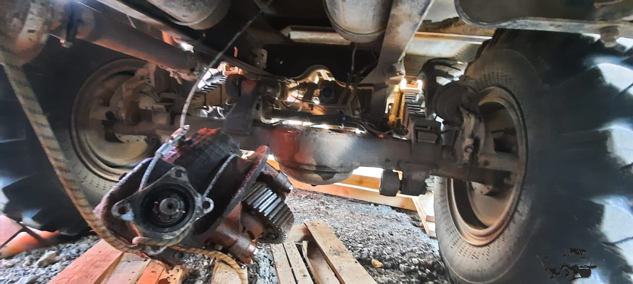

а в то-же время, под напором, у кого-то ещё и сыплется
