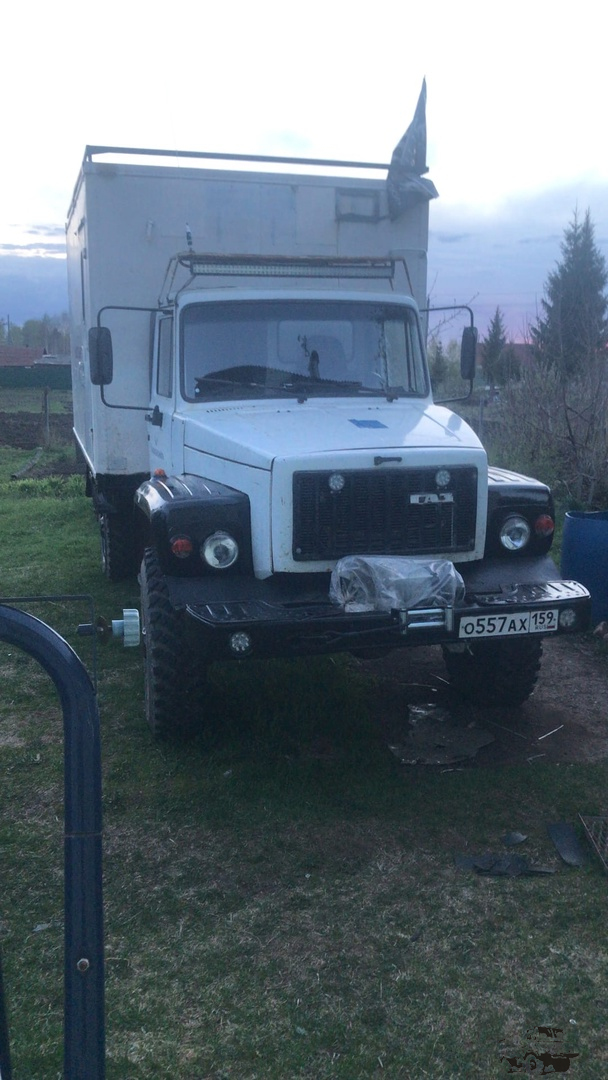

Купил обычную 66 ёлку состояние новой ( конечно же дешево по 5 т за колесо) пока мотор троил ездил 60 вроде нормально было но поехал после ремонта 70-80 тряска жесть 2 колеса 8. вот и опять встал вопрос по резине что лучше купить. и какие вообще есть варианты. по асфальту чтоб было комфортно на 80-90 км. 18 радиус как то не велик выбор. поиском пользовался та себе инфа.

дак вот невозможно ехать. а у меня все таки дом на колесах . на 20 диски посмотрел купить 80 т самоделки в авито. прям не знаю что сказать.
30 т я бы наверно купил но 80 ...

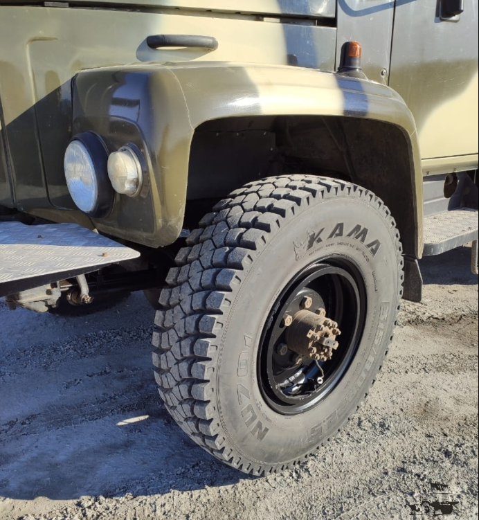

купил недавно Кама 431, поставил, но еще не ездил. покатаю отпишусь, как она.

Осторожно выскажусь за Каму 431. КИ-115а при скоростях, близких к 80-ти начинает "шлепать" по асфальту, шумит.

А вообще я бы при случае Каму 431 попробовал. Себе на смену моих К-70 её присмотрел, правда теперь неясно, когда я вообще ездить опять смогу, поэтому пока на других смотрю.

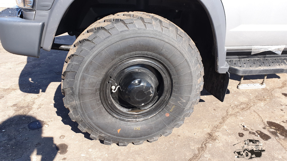

Внесу ясность насчёт "резины БТР". В большинстве случаев, называя её, подразумевают шины К-58. Так вот, эти шины, хоть и устанавливалась в лохматые годы на БТР-60, в настоящее время - все от БРДМ. Что касается дорожных качеств этих шин, на мой взгляд и опыт, взятые новыми и отбалансированные - являются лучшими внедорожными шинами для ГАЗ-66 с кунгом. Почему с кунгом, потому что именно под весом 66-го с кунгом они идеально плющатся. Если ездить на бортовом 66-м, не загружая его, веса будет недостаточно.
У них один недостаток - ресурс по пробегу. Мои прошли порядка 15 тыс - и всё, передние пора менять, стерлись. Задние тоже, так как в 2010 году я их ставил уже с трещинами - постарели и страшновато ездить. Этот минус перекрывается большим плюсом - возможностью прикупить за 5000руб/штука
