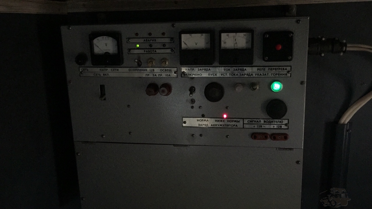

Приветствую весь форум!!! Неожиданнно для себя и окружающих завладел Шишигой... эмоций через край... из комплектаци: кунг, лебедка, предпусковой подогреватель двигателя, отопитель кунга....
помогите определить точную модель , комплектацию и назначение машины.
кто точно знает порядок запуска подогревателя кунга???

Поздравляю с покупкой!)
ОВ—шка запускается не сложно:
1. Открываешь краник подачи топлива (под баком), предварительно убедившись в наличии этого топлива (дизельное!) в самом баке
2. Ждешь минуту и включаешь вентилятор на блоке управления ОВ—65 в положение 1/2 от максимальных оборотов. По простому — переключатель в крайнее правое положение.
3. Через 30 секунд после включения вентилятора поджигаешь свечу, переведя тумблер в нижнее положение и удерживая его. При этом должна накалиться контрольная нить.
4. После запуска обогревателя загорится контрольная лампа. Удерживать переключатель не более минуты! Если запуск не произошел, повторить пункты 2—3.
5. На полные обороты вентилятора переводить обогреватель только спустя 15 минут работы!
6. Отключение в следующей последовательности: закрываем краник подачи топлива, ждем когда погаснет контрольная лампа на блоке управления, выключаем вентилятор переведя переключатель в крайнее левое положение.
А вообще рекомендую прочитать инструкцию по эксплуатации, там все подробно описано.

Да где ж её взять эту инструкцию????
Действия описанные Вами применимы к этому пульту управления???
Вы уверенны что она дизельная???

Нет, уточнил, она все же бензиновая точно , значит не ОВ65

И ещё вопрос второй аккумулятор , который в кунге, он от чего нибудь заряжается?????

N54 писал(а):[post]361233[/post] И ещё вопрос второй аккумулятор , который в кунге, он от чего нибудь заряжается?????
Привет! Если действительно ГАЗ-66 появился случайно-неожиданно, тебе еще можно простить вопросы, ответы на которые есть в исчерпывающей документации, выложенной тут же, и в темах форума. Когда-то я потратил больше месяца на непрерывное изучение и конспектирование форума (имеется ввиду в электронном виде, конечно). Почти все вопросы нашли свои ответы и отпали сами собой. Плюс почерпнул много полезного.
Что касается аккумулятора - так нужно просто посмотреть, что за провода к нему идут. Завести автомобиль, измерить напряжение. Сразу станет понятно, идет зарядка или нет. Не идет - поискать по цепи выключатель.
А вообще - обращайся к местным, в том числе ко мне - чем могу, помогу. Но это не избавит тебя от самостоятельного поиска информации и изучения авто своими руками ))

Привет, у меня такая кинобудка, отопитель там бензиновый (шааз 030-а5) на 3,48 кВт, забор топлива из основного бака идет, запуск и все характеристики отопителя есть на сайте, скачай инструкцию к нему. Утеплять надо всю по кругу, там все плохо, зарядка аккумулятора шла через щит на стене но только через 220В. Я установил реле заряда доп аккумулятора и через него он под заряжается.
