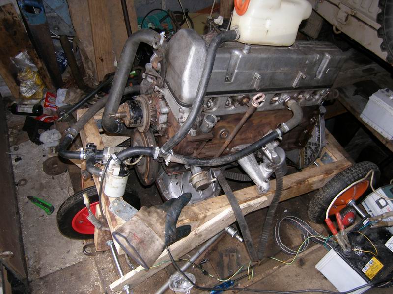

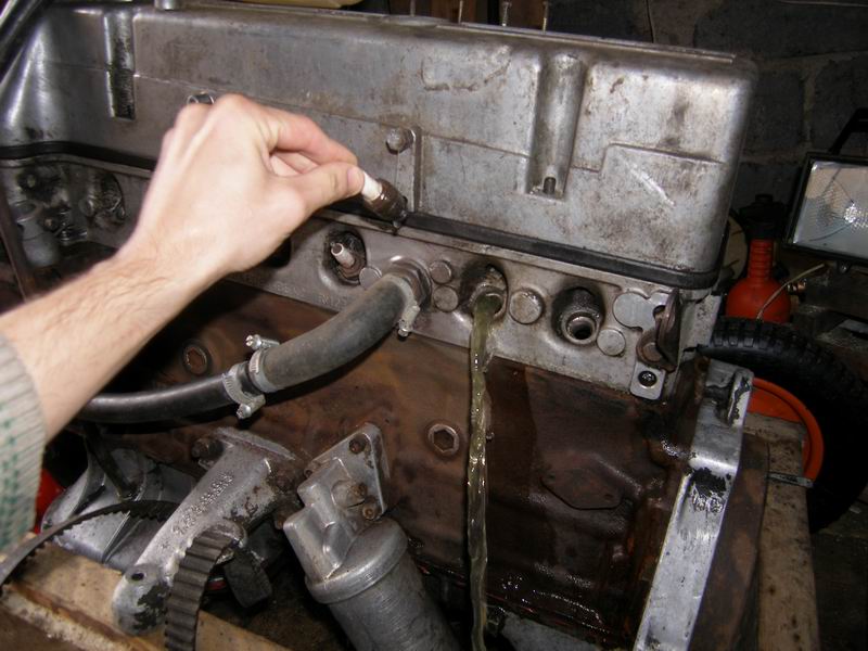

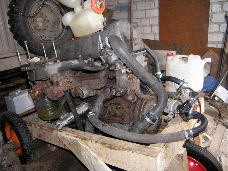

вот было собрано для отмывки от Ржавчины, и немного от накипи
2квт подогреватель (он правда только до 60 греет из за термостата внутри) помпа газель и немного шлангов.
жижа 4 пакета антинакипина золушка
закончилось все правда не очень хорошо, но это потому что двигатель был кривыми руками собран
