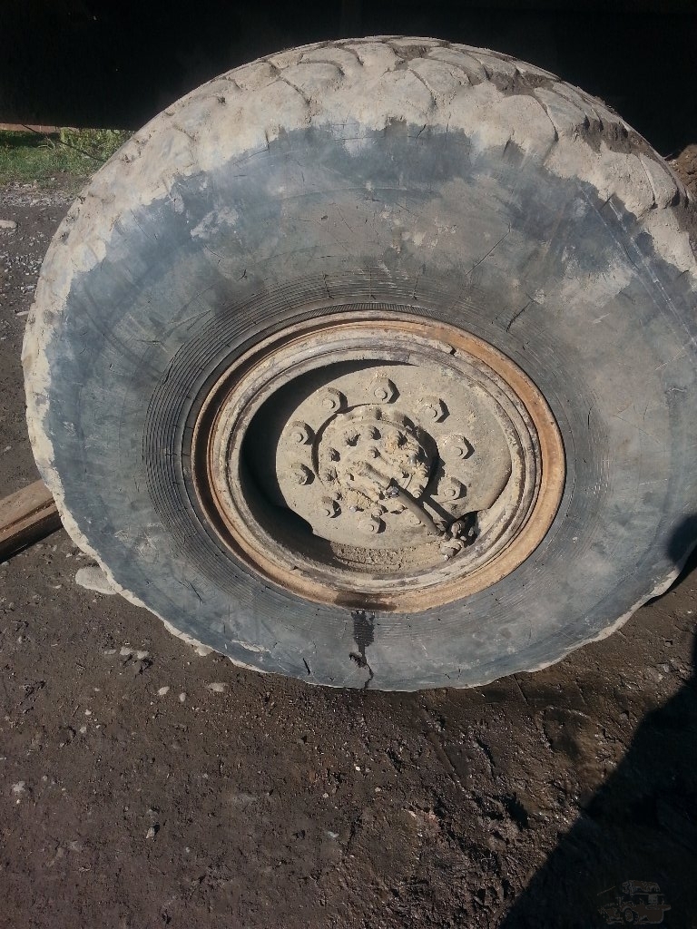

Кто может подсказать варианты лучшей резины на УРАЛ-4320 буровой (весит и по габаритам как автокран-вездеход) ?? Родная стоит ИД-П284, но хватает её всего на 25 тыс.км (дальше уже слишком стёртая - в грязи не идёт), сразу скажу качаю - морда 3,6 и задние 5,5. Есть варианты КАМА-1260 (но придётся диски покупать на 21"), И-159 или И-247Б (но по ним мало инфы, сколько ходит по шоссе и грузоподъёмность) или уж ставить что-то современное в размере 16.00-20 типа Бел-95 (Michlen XZL б/у или китайскую резину) но не пойму на какой диск её ставить да и самая дорогая она.
