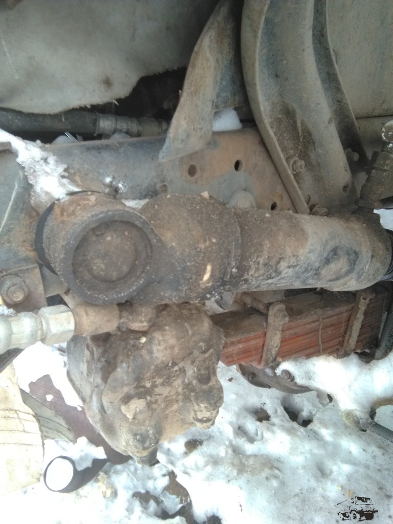

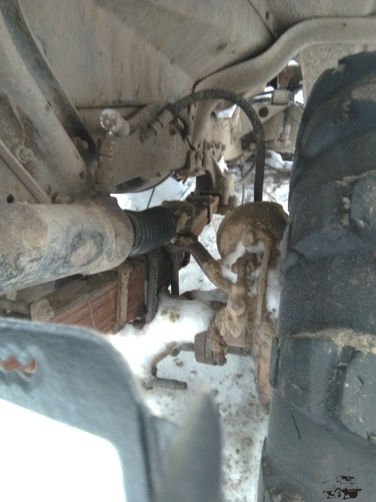

Весна 19 установка гура зил 130 доволен как слон рурь крутится одним пальцем даже в огороде весной машина нагружена навозом провалилась по самые диски

По прямой чтобы не подруливать есть простое лекарство помогает и зилу

По поводу подруливать в гуге 6 пар плунжеров в трех выкинуть пружина вместо нее третий плунжер посередине , шайбу тарелку потуже без фанатизма конечно ато поворачивать будет тяжело.
Там есть зависимость : туже точнее но и тяжелее
