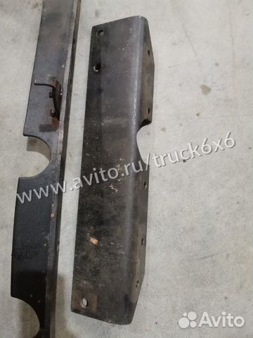

лебедка на 3308
Ivan89 писал(а):[post]420977[/post] Не помните, чем она отличается от обычной?
https://www.avito.ru/nizhniy_novgorod/z ... 1970360825
вот фото с сети, вдруг поможет.

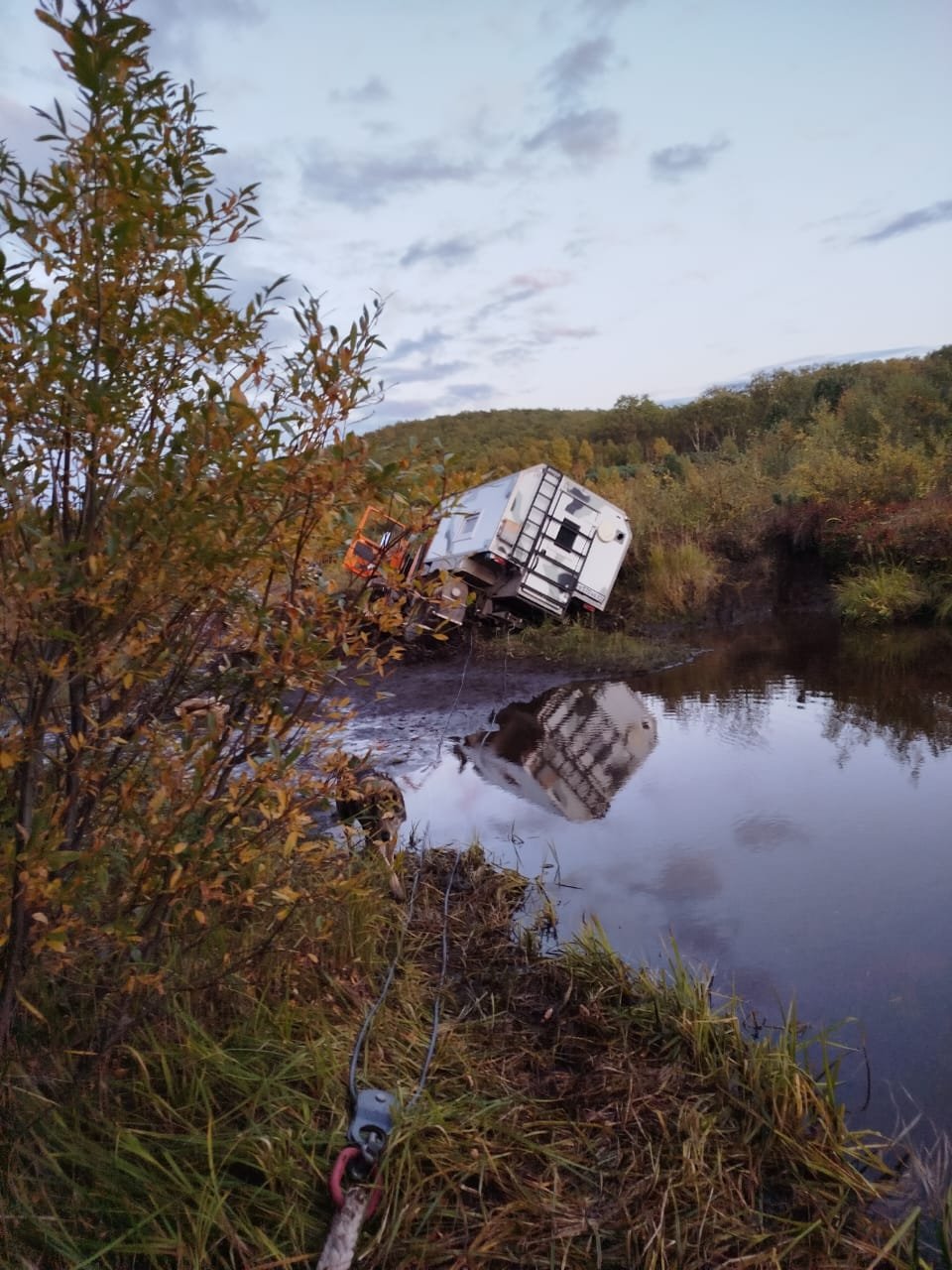

Николай Дальний, тебе надо найти в своём городе Адекватного рукастого мастера,который внедрит в авто лебедку,"покурит"темы с комом,согласовывая с тобой,какой и куда ставить,да это вся работа+з/ч,будут стоить денег,но имхую,результат будет радовать тебя не раз
,...на счёт электрики...ну если сидеть гденить за столом в компашке,и просто всем гордо говорить за рюмкой -"у меня есть лебедка",тогда ставить можно,она может подвести в нужный момент,там и соленойды башку делают,там и мотор со щетками башку делает,контакты окисляются,провода 75 квадратов,метраж неиибический,куча блоков,удлинителей,и масса говна,..год можно проездить,не разу не размотав,но как понадибилось-все внутрянки в окиси,и в хламе.вообщем так себе затея с электрикой,"шляпу" только ею можно поднять,ну на кройняк джип какой вытащить,или лося с мишей подтащить.
вот унимог,с двумя электриками,18тыми,вперед было не варик,взад через 3 блока...
триии
,дым с матора пошол...зил заякоренный за деревья,вытащил через блок ,морда у зила на метр сместилась вбок,(небыло видно в кустах-траве ровно ли ложились троса к деревьям,проложили примеерно ровно)при лебежении .сутки парни сидели,спали на боку
,чел хочет гидру или меху теперь,и взад и вперед.
унимог на ВИ-3.ищи норм мастера,кто внедрит,красиво.
зы. они в пятницу ехали на рыбалку,сели,в субботу мы их вытащили к 4 дня,мы уехали,у них оказывается пр.перед колесо слезло,мы и владелец и не посмотрели сразу,
камеру провернуло,вообщем пока сняли,пока разбили,пока помыли,кое как решили с винтилем проблему...вообщем преночевали там вторую ночь(но уже ровно),утром(уже воскресенье) до обеда собрали,поехали домой
...рыбалка удалась
