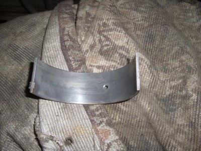

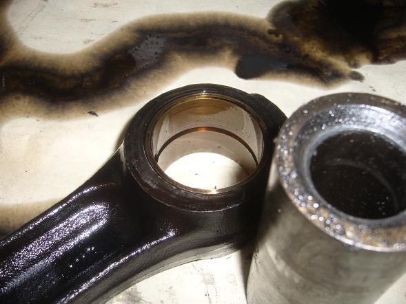

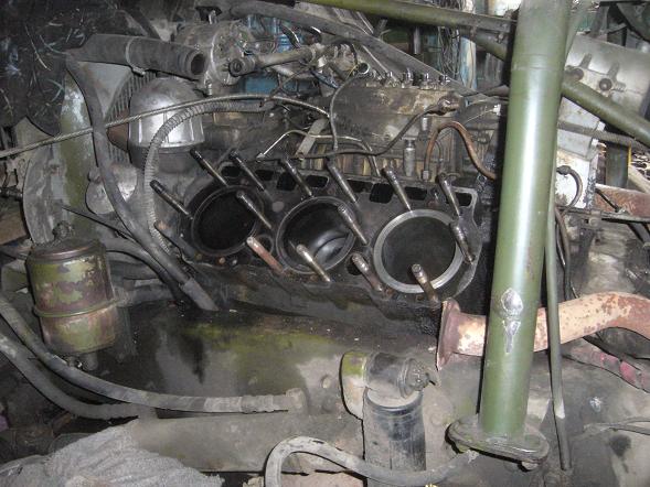

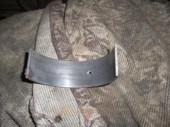

Прошло совсем немного времени и я вскрыл свой мотор.Одна гильза оказалась с микродырочкой - пузырила в тосол, две другие заменил на всякий случай.Удивился состоянию вкладышей - мотор прошёл 120 тыс. км. , а износа на вскидку нет. Поставлю назад на место и посмотрю что будет дальше. Мотору достаётся постоянно - жара, горы, прицеп. Кажется я нашёл наконец то для себя масло...
Немного фоток...

Re: Заклинил ЯМЗ 236
Я своим пока не занимался - холодно
. Какие будут результаты, обязательно напишу. Два вопроса - какое масло для себя нашел и какая рабочая температура у 236го (с термостатом) в жару при тяжелой работе? Мой меньше 80-85 градусов не держал, говорят для него многовато..

Новости с фронтов
Слил масло - красота, в нем никакой стружки, на магнитной пробке поддона тоже. Значит ничего не раздолбило
Через неделю сняли поддон и ужаснулись - на дне какие-то мятые железки, похожие на остатки вкладышей, крупная метал. даже не стружка, а щепа.. Пара небольших болтов и... остатки полуколец каленвала (стопора осевого смещения колена)
.. Значит все раздолбило
Сняли мотор, скинули головы - гильзы и поршни в порядке.. Провернули за маховик - все крутится легко и просто, ничего не клинит и нигде не цепляет
.. Стали откручивать крышки вкладышей от краев к центру - все в порядке, полукольца тоже на месте
.. Начали откручивать последнюю шатунную крышку - пошла плохо, была ослаблена, потянуло резьбу, вкадыши слегка задрало и колено тоже
Откуда в поддоне столько металлолома? Все детали на своих местах
Посмотрели на маркировку вкладышей - второй ремонт. Мотор уже капиталили, а при продаже машины продавец уверял что он новый
.. (работал действительно хорошо). Век живи - век учись. А поддон, получается, так со всем хламом и поставили на место, что в него с движка перед кончиной, у прежнего хозяина, насыпалось
.. Такие дела
