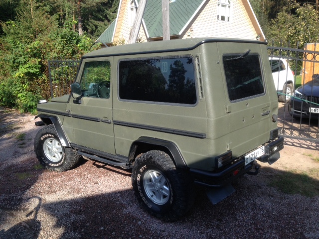

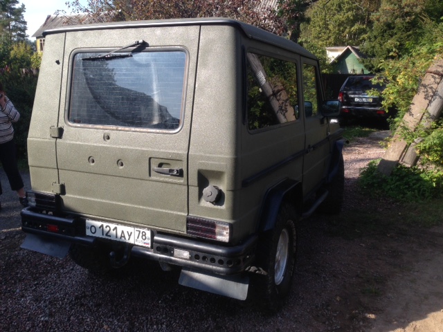

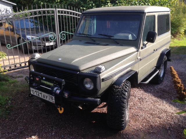

А как целиком после окраски выглядит? Машину собрал уже? Можно фото?
Re: Гелик-коротыш 280GE w460
Да, машина собрана и используется по назначению.
Пистолет для раптора свой U-pol овский , пробовал антикорным получается гов..о
ДЛЯ лучшего эффекта лучше пользоваться им, уменьшение шагрени путем введения разбавителя сильно снижает прочность.
От давления зависит размер зерна
я колеровал базой для акрила поэтому получилось матовое покрытие, если колеровать готовой краской получится глянец, вводить можно до 100г на литр.
