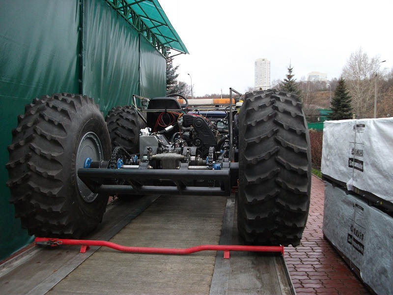

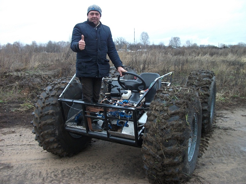

Уже целый год по вечерам делаем с приятелем бортоповоротный вездеход на колесах низкого давления. В субботу был первый пробный выезд для проверки узлов и агрегатов. Теперь будем строить кабину.

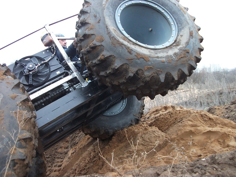

поздравляю конечно!!! Привод смотрю цепной,штанину не закусывает :lol:

Это был первый выезд.Цепи будут конечно закрыты полом.Днище сделаем герметичной лодкой,что даст дополнительную плавучесть.По весу должны уложится в 1,5тонны.

Постараемся доделать к майским праздникам.По конструкции все просто.Мотор с коробкой-главная передача газ71-понижение цепями на каждую сторону-колеса.Поворачивает путем блокирования одной из сторон.

Когда везли на испытания еле влез в автовоз. Все таки ширина по колесам 2,5 м.

Молодцы ребята,все сделано красиво и не скажишь что самоделка.УСПЕХОВ

Круто. Аккуратно. Резина зачОтная... Поздравляю!

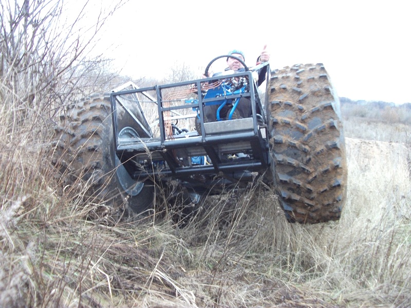

Эта схема использовалась Хаиновым и Парфёновым в ихней "Ухте" в 1978 году. Просто и прочно, ломаться нечему. Проходимость - без подвески... С одной стороны - плюс, с другой - минусов есть-таки... Ничё сказать не могу, надо поездить.

Полностью согласен.Надо пробовать.Резина частично является подвеской т.к. низкого давления и высокая.
