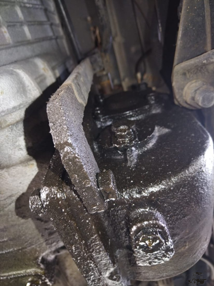

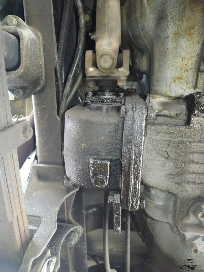

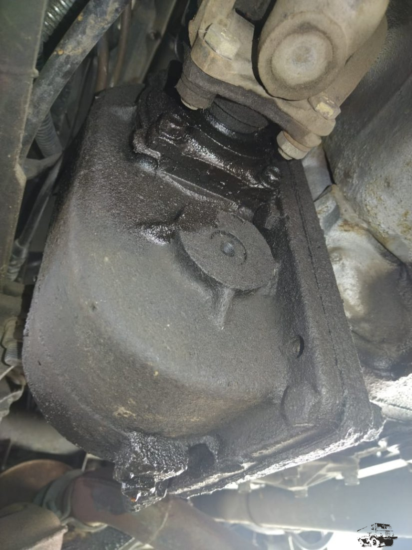

Передняя лебёдка на Урал 4320, 5557.
andrei писал(а):[post]451584[/post] А ещё передние лебедки стоят на УРАЛах МТО армейских. Там на перед навешивается стрела и лебедка используется для подъема груза.
Kizzbass писал(а):[post]451590[/post] Интересно какой ком используется. По сути должен быть реверсивный, но я таких не встречал.
[ref]Kizzbass[/ref], у корефана в части стоит такой(дежурный тягач),расказывал-лебедка стоит Зиловская ,ком реверсивный,только включается по другой схеме рычаг,не как у зила,намотка-рычаг взад,размотка-вперед,расказывал,водила подумал как у зила,и включил типа размотку,а получилось намотка,крюк зацеплен был за клык, корефан говорит-"только нотки у дизеля немного присели,даже понять никто ничего не смог,как крюк с куском трос был оторван"...сзади стоит кунг,как при СССР,может кто помнит были 131 вые мто,типа станок токарный там,наждак,тиски,вообщем полный МТОшка,сзади кран балка для подема и погрузки в кунг чего нить тяжолого,но в этой версии врятли лебедка передняя используется для стрелы,у него за кабиной гидроманипулятор-стрела установлена.(типо как на фото)
могу у него более конкретнее узнать отчего ком,мотор вроде говорил ямз 238.
у зила так включается,на урале в обратку .
Честно, не знаю. Не помню. Вот только есть фото такие. Впечатление что хвостовик поставили вместо насоса НШ.
