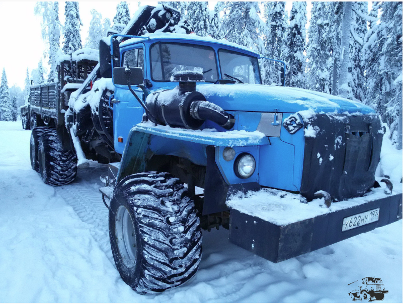

Была выпущена партия уралов с такой шиной специально для ЯМАЛА, но это фактически единичная партия сделанная в НАМИ, там их штук 5-8 было. Но у них задняя тележка переделанная была, так как расстояние между 2 задними мостами больше. И рессорами они были подняты выше. Пару лет назад видел продавалось 2 штуки таких на АВИТО. Но у них размер НЕ ГАБАРИТ, они по дорогам общего пользования из-за ширины большей 2,5 метра не могли передвигаться. А по тундре нормально. Если все так плохо, что проходимости УРАЛА не хватает тогда в варианта - отсыпать дорогу или сделать ГАТЬ в трудных местах. Или же трелёвочником дотащить лес до более удобной площадки? Не знаю всей ситуации. В любом случаее Спарка - это минус в проходимости, так как каждое колесо режет грязь и между колесами она еще забивается и создает дополнительное сопротивление, выше уже сказали об этом.
Но это не то,что на АВИТО, там продавались вездеходы с большими колесами, больше чем на этом рисунке, там передний бампер был в человеческий рост метра 1,5 точно. А тут ниже, это обычная реклама магазина шин низкого давления.
