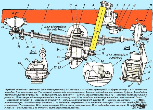

там нет удлинения рамы,там при установке лебедки,ставится бампер уже с удлинением(назовем-лебедочный),ком,кардан,ролик,и добавляются листы рессор,либо сразу вся пачка рессор с лебедочного Зила.

Семен35 писал(а):[post]396020[/post] Про рессоры оригинальная версия
http://autoruk.ru/marka-avto1/zil-131/p ... ki-zil-131
стремянки не меняются,они для обоих версий подходят по длине,с лебедкой добавляются листы-убираются проставки(под отбойниками на рессорах), снимается лебедка-убираются листы-добавляются проставки( под отбойники на рессорах).
все просто,и придумано до нас :D
