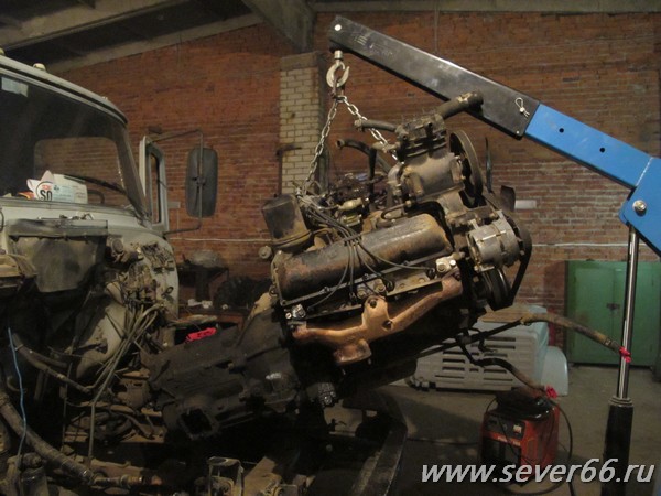

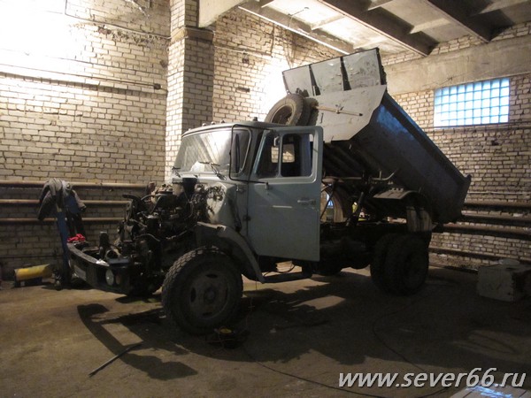

Взял заказ: Необходимо на стандартный бензиновый самосвал ЗИЛ-ММЗ-45085 установить диз.двигатель 245.9 и сделать его полноприводным 4х4 на агрегатах трансмиии ЗИЛ-131. Так-же требование заказчика установить лебёдку и подогрев кузова. От 131го взяты передний и задний мосты, РК с КОМ, лебёдка с КОМ КПП, резина на дисках, ну и ещё немало по мелочи для переоборудования. Всё новое, пробег 1000км, со списанного военного авто. Двигатель в пути новый, в комплектации 245.9 Е0 в комплектации для переоборудования ЗИЛ.
Фото буду выкладывать по мере развития событий.

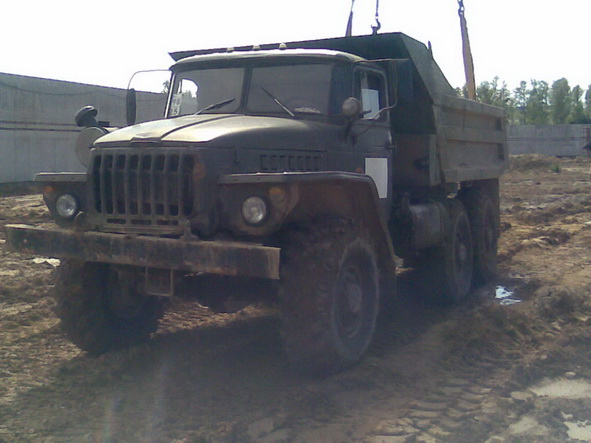

Коллеги, с проблемой ср. моста знаком не по наслышке и нажил себе с этими рваными мостами большой практический опыт. Опыт был нажит за несколько лет активной эксплуатации самосвала Урал, с отключаемым передним мостом.. Т.е., схема почти как у 131го.
После покупки а/м заметил, что ср. мост у него уже "рвали" неоднократно, прежний хозяин тоже сильно жаловался на эту проблему (водители были наемные).. Начал ездить сам, обратил внимание, что пустой он 6х4 бегает замечательно, а груженый начинает при трогании прыгать, скакать и ехать совсем не хочет.. В этот момент, при трогании и рвет ср. мост, т.к. вся нагрузка, по факту, приходится именно на него. Так же было замечено, что в режиме 6х6 груженая машина прекрасно трогается, едет и ничего со ср. мостом плохого не происходит.. Так ее и эксплуатировал.. Не было вообще никаких проблем (пока за рулем ездил сам)..Железное, нет, железобетонное правило - загрузился, включай передок , отъезжай от экскаватора и катайся по объекту... Выехал на трассу, если 6х6 напрягает, то можно и выключить, при постоянном прямолинейном движении.. Взял водителя, все ему объяснил
.. Через неделю - вырванный редуктор ср. моста
.. Начали разбираться - лень ему было включать и выключать передок, ездил так, 6х4... Все вышесказанное напрямую относится к будущему Зилу самосвалу 4х4..
Вывод очень простой - в серьезных переделках и конструировании постоянно включенного 4х4 нет никакого смысла, думаю что родные мосты 131го прекрасно все выдержат.. Главное, это обязательно включать передок на груженой машине и под страхом смертной казни запретить водителю трогаться из-под экскаватора (груженым) в режиме 4х2, даже если дорога сухая и ровная.. Все тогда замечательно будет работать.. Тем более, что у 131го включать/выключать передок можно просто кнопкой, рычаги для этого ворочать не надо..

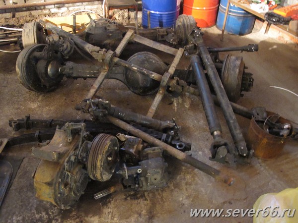

....Вопрос к comandor-у: Юра, на фотках, в куче железяк, вроде лежат передние рессоры. Собрались передние менять или всё-же на зад такие ставить?
- comandor
- Сообщения: 3515
- Откуда: Смоленск
Re: Самосвал ЗИЛ ММЗ-45085: уст. дизель + трансм 4х4 + лебёд
Попробую оставить самосвальные с подрессорником. А эти взяли до кучи, когда нам вояки передок снимали с автомобиля.
