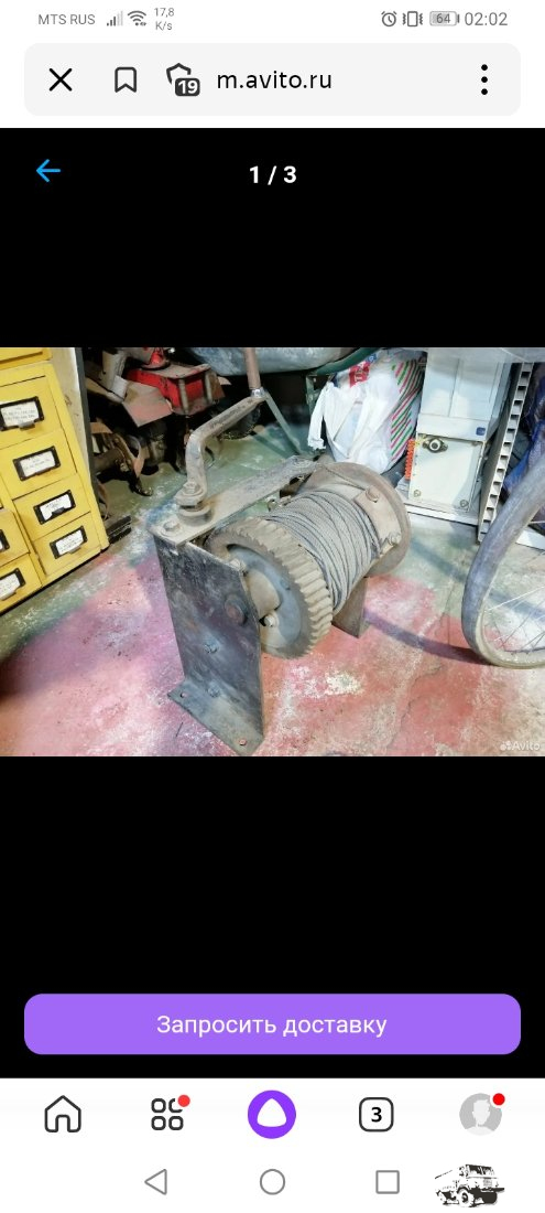

Может кто сможет помочь определить что за лебёдка, продовец говорит гп 6 тон, реально нет такой подтянуть с грязи машину весом в 5 тонн

Пусть продемонстрирует,как он этой лебедкой 6 т подымает.После покупай.

Вся суть в том что находится это за 600км, а цена 4т.р, да и демонстрировать никто не станет, это рынок, не хочеш не бери, размер 30на40 у неё, наврятле она больше 2т возьмёт, но на фото выглядит по Советски

Если 500 кг возьмёт,то хорошо.

У советской лебедки на 6 тонн, должен быть трос 14 мм.

Mityai писал(а):[post]447573[/post] реально нет такой подтянуть с грязи машину весом в 5 тонн
Нет не реально. Лучше подкопи финансов и приобрети родную механическую от ЗиЛ-131.
