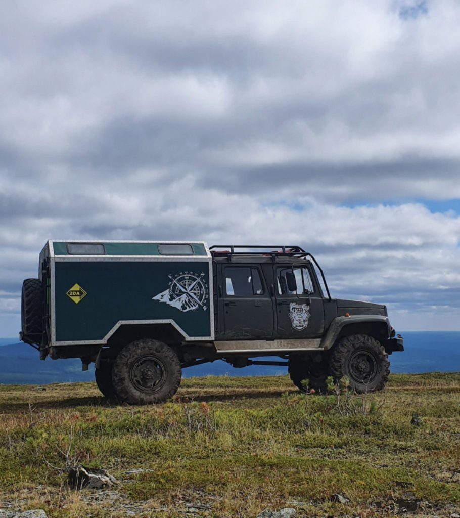

Вот газончик!

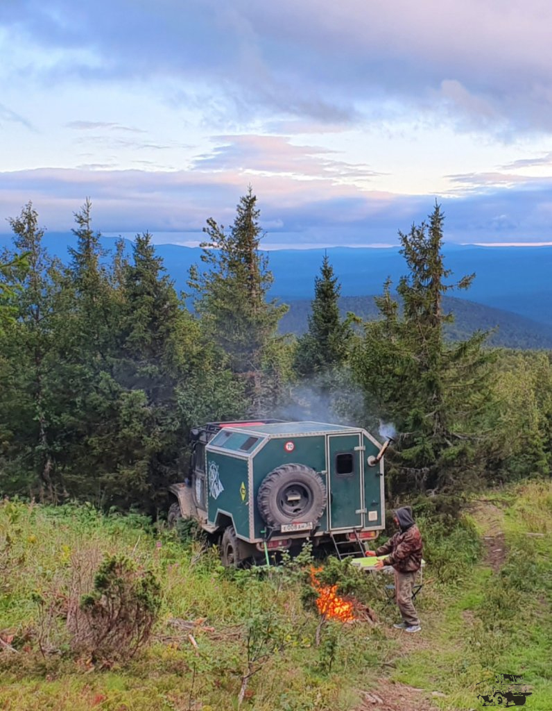

Вкратце, что сделано с машиной и ттх: кунг самодельный, бак в кунге на 400 литров(родных нет), колеса зил131, мотор д245 12с, кунг с кабиной на своеобразной подвеске...

За 2 года успел съездить на нем в Архангельскую область и на Северный Урал...
Все в одну машину! Может здесь найду попутчиков в такого плана поездках...

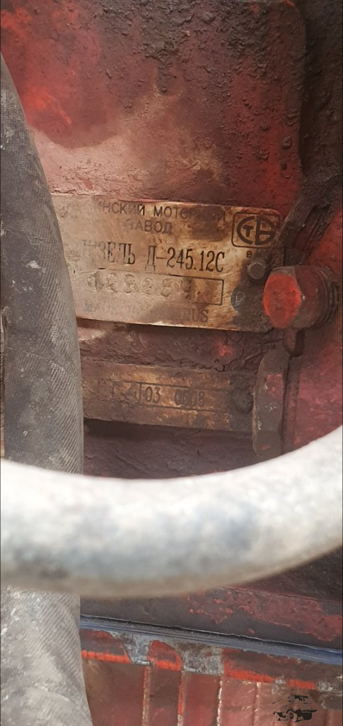

АРС писал(а):[post]408338[/post] Не, с турбиной у меня! На бездорожье за глаза! По трассе, конечно хочется мощнее...
Ну тогда скорее всего не 245.12 а 245.7 или 9

[ref]RAT[/ref], 245.12С от 245.7 245.9 отличается отсутствием интеркулера,иным ТНВД и турбиной. Остальное все эдентичное. Любой из трёх двигателей разгоняется до 136 лошадей.

Да, д245.12С у меня не поленился сфоткал...
Вот он, этот "пламенный мотор" :D
