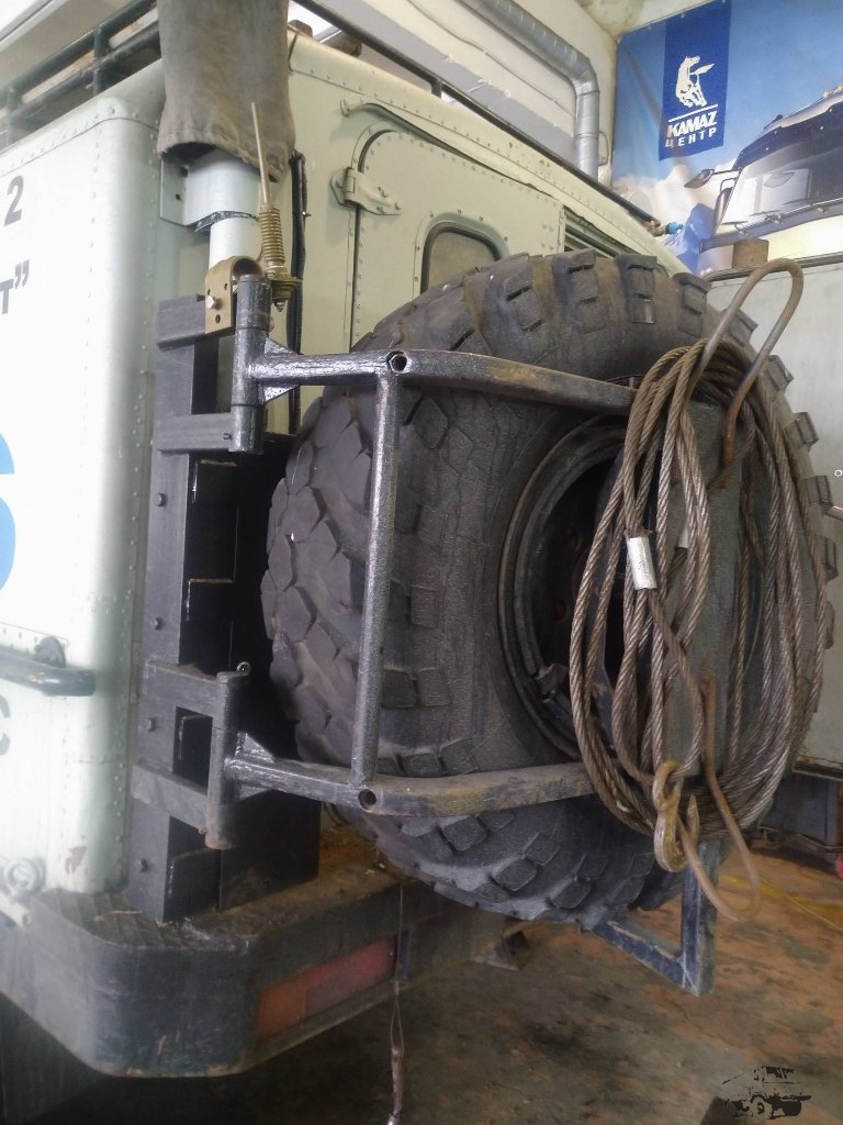

приветствую форумчан...
приобрел давнюю мечту..в смысле не 66 а кунг))
выбор на 66 упал из за проходимости..все же она мне нужна, при доставке моей задницы в конечную точку..
я не трофист и не спортсмен бездорожья..просто не хватало мягкой постельки, умывальника ну и тд..домашнего уюта в поездках
купил в тридорого...даже не стану озвучивать цену...нео по мне она оправдана, а там поглядим....
машинка уже была не плохо подготовлена предыдущем хозяином...но это как плюс так и минус, моих познаний не хватает разобраться что где и как..еслиб сам делал, то конечно..
в общем что уже имеется
ГАЗ 66 1991 года выпуска.
Фактически машина в 2008-2010 году была полностью разобрана до болтика и произведена полная переборка и замена агрегатов:
Установлен дизельный двигатель ММЗ 245.9 евро 2,
КПП ЗИЛ 131 с Комом на переднею лебедку,
сцепление с ПГУ,
РК КАМЗ 4310 с Комом на заднею лебедку,
Задняя лебедка от БТР,
Мосты перебраны установлены ГП от ГАЗ 3308,
Установлена резина от УРАЛА ОИ 25 10 слойная,
Ресоры от БТР
установлен бак на 200л,
полностью заменена вся электропроводка,
установлено два аккумулятора по 190 Ач. Эл подогрев зеркал.
кабина полностью заклеена вибро и шумо изоляции.
Кунг оборудован для автономного проживания 4 человек две кровати 160х220.
Установлено Газовое отопление во время стоянки и от двигателя на ходу, газовая плита,
холодильник с морозильной камерой работает от газа, 12в и 220в. установлен газовый баллон и есть выход под переносной баллон для установки внутри кунга,
Электроснабжение кунга осуществляется от бортовой сети и от внешнего ввода 220 вт,
Все изменения вписаны в ПТС
кунг не очень.. имеются подтоки от верхних окон..
и сразу первый вопрос..они окошки верхние, мне в принципе н е нужны...вот и сижу обдумываю как их аккуратно удалить и как заделать..может кто сталкивался??
