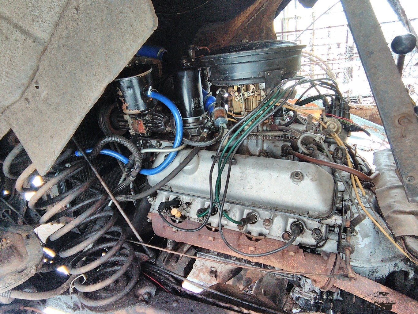

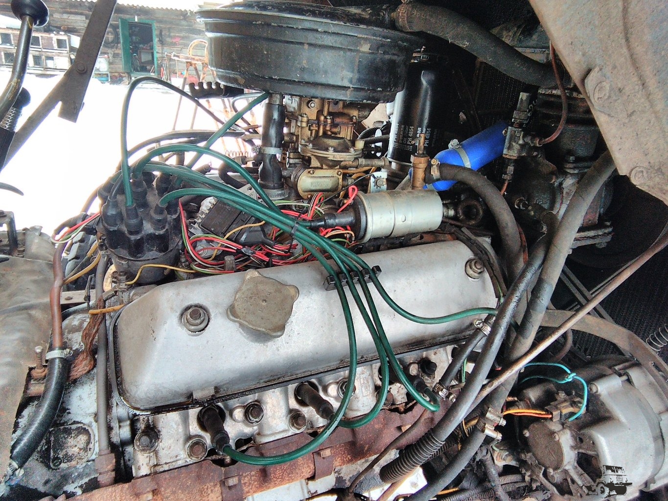

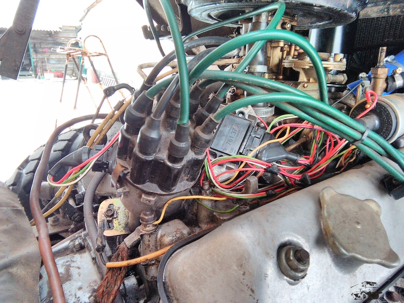

Приветствую форумчан, ребята принимайте в свои ряды фанатов шишиги.На форуме где-то год,вот решил свою тему открыть.Машинку приобрел в 2013 году,до этой машины был дизельный 66ой с двигателем Д 240,брали его на четверых ездили на охоту и рыбалку.Перебрали его весь ,но не нравился он мне, какой-то был тяжёлый ,слабый атмосферный двигатель, тихоходный.После 4х лет танцев с бубнами вокруг этой машины ,после небольших разногласий, покинул я эту компанию и приобрел свой автомобиль.Пригнал я его с Волгограда,машинка 1988г.в. двигатель был поменян на новый ЗМЗ-513 в 2006г,даже в ПТС тогда ещё записывали агрегат.Брал его в организации,видно что стоял он долго, когда завели не могли включить скорость,при мне поменяли главный цилиндр сцепления и я потехонько поехал.Первые километров где-то 50 машина не ехала,тупила,,но после регулировки карба ,трамблёра и подкачки колёс машинка раскалилась и побежала.За 700 км. пробега ни чего не оторвалось и не сломалось,расход бензина составил 25 л. при скорости 75-80.Один раз она у меня кипнула,,разогнал её в подъем затяжной,жара была,трёх рядный радиатор плохо справляется с охлаждением в жару и на скорости больше 80 . Приобрел пазовский радиатор позже буду внедрять. Двигатель хороший,масло не берет и не теряет.Первым делом когда пригнал его домой поменял кунг,родной стоял вахтовый, как автобус с сиденьями,поменялся с одним военным он у него на огороде стоял как сарай для инструмента.Фотки на старом телефоне я их сюда не смогу скинуть,кунг голый весь был, езжу по всей необъятной нашей стране и приобрел и установил практически весь обвес на кунг,с ним он смотрится как-то по брутальннее.Попробую фотки разместить, устал писать,после ещё напишу и расскажу,а то внук просит дед дай планшет поиграть,дам на полчасика больше нельзя.Да ребят подскажите как в своей теме фотки выставить,а то я что-то не могу понять

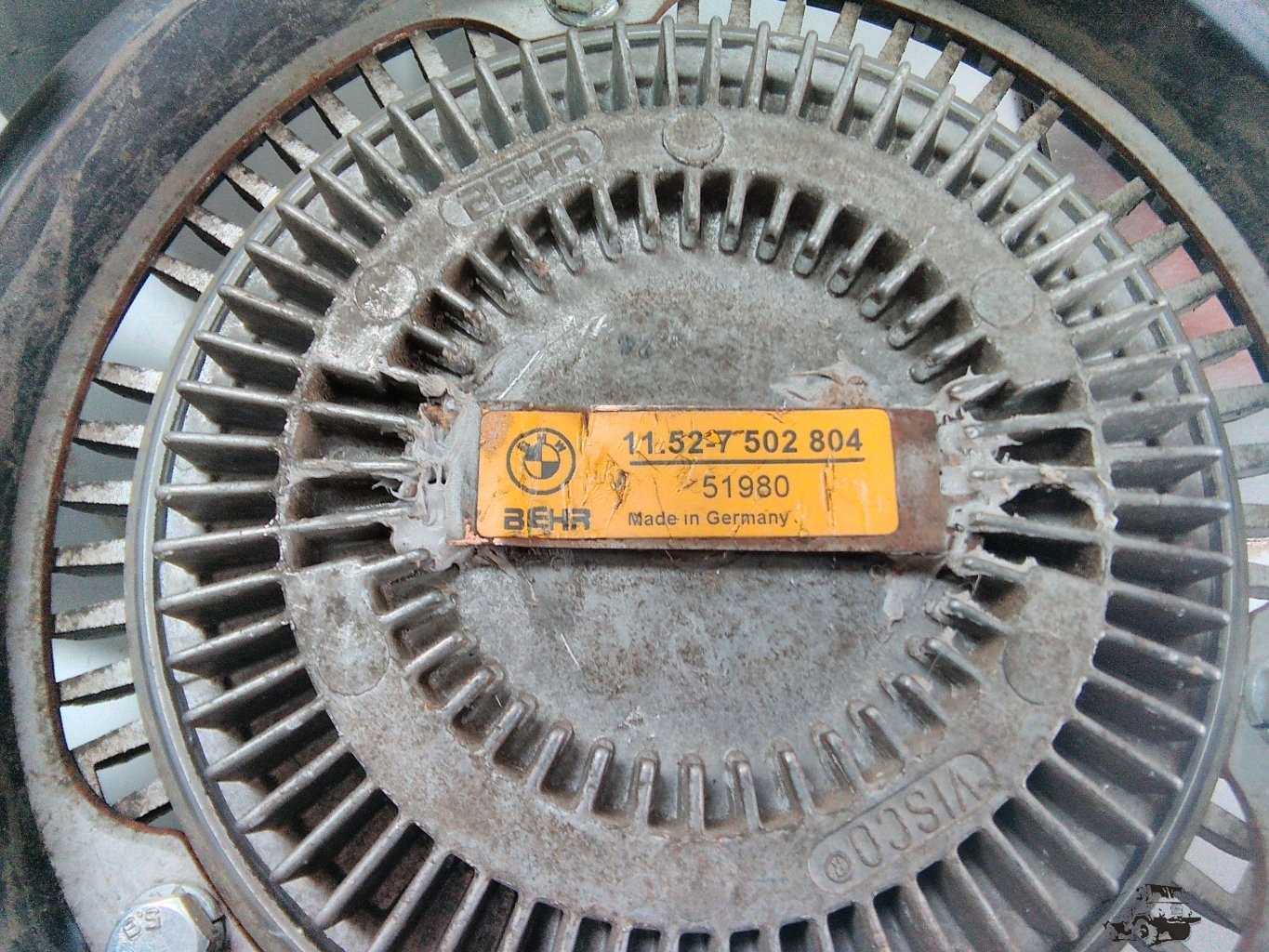

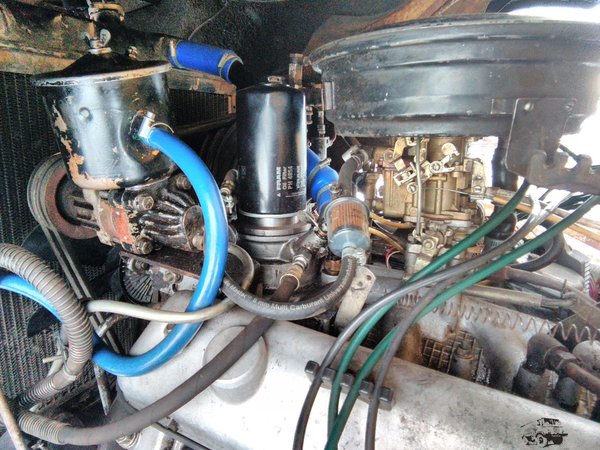

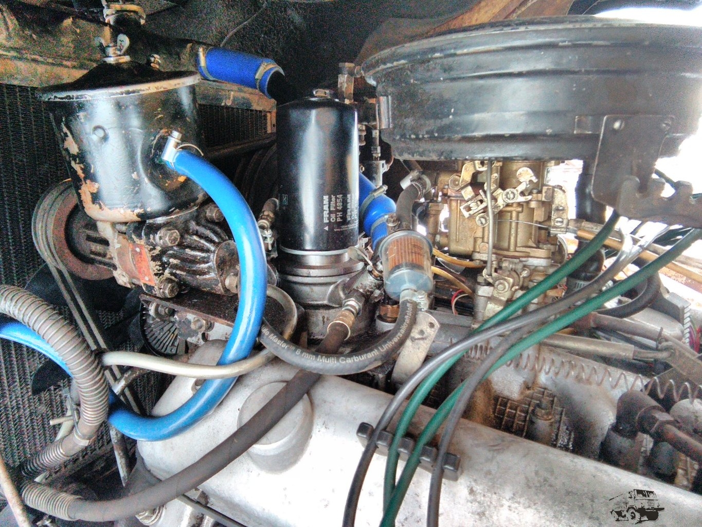

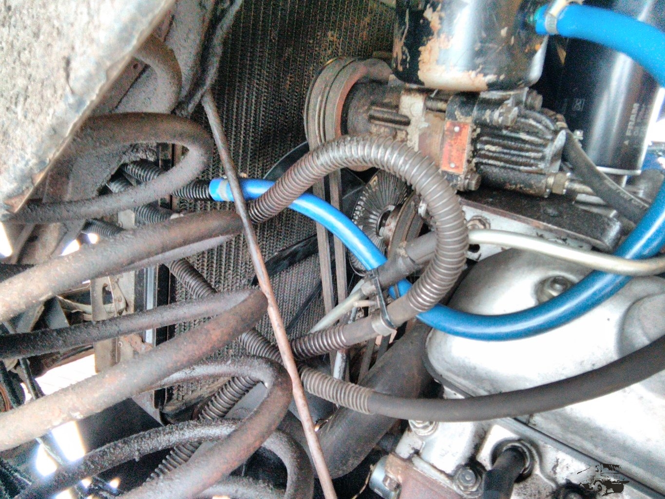

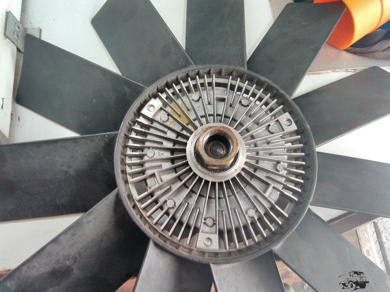

Спасибо SergeyK за совет,закажу от БРДМ чтоб не париться, потому что столько планов по машине,что запарки не на один год хватит.А что это за двигатель Д 160, специалист у меня есть, работает токарем и в гараже на своём станке подрабатывает,он мне переходник под масленный фильтр сделал,с изменением масленных потоков,теперь я тоже избавился от этого огромного фаллоса на пауке.Виско муфту от BMW поставил,как советовал Рома Морух, переходник тоже мой знакомый токарь делал,так что с токарем проблем нет.Да с виско муфтой тише работает,правда несколько раз снимал регулировал включение,а то кипит мотор, Все таки двигатель BMW горячее нашего ГАЗ.После регулировки включается на 82 град.,два дня назад купил термостат на 80, ещё не ставил, думаю нормально будет термостат открывается и тут муфта срабатывает,ну это я так понимаю,а как говорится толкач муку покажет.

Да за топливный фильтр сильно не ругайте,знаю что с ним бывает,скоро обязательно поменяю.Диффузор пока ставить не стал, все равно радиатор менять,да и подрезал я его,а теперь жалею, лучше б лопасти подрезал на 5мм

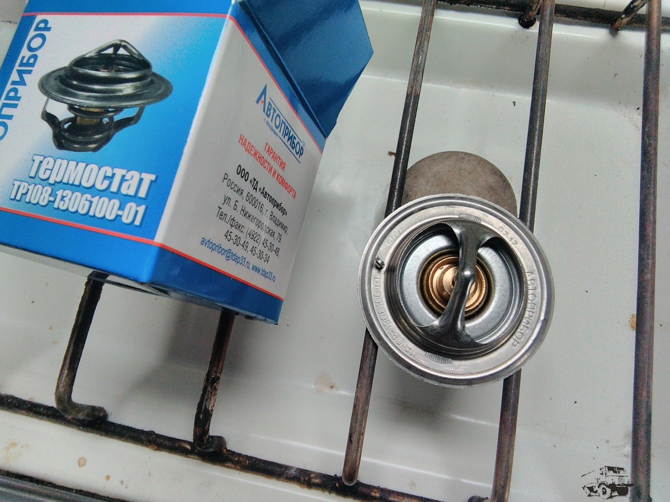

Приветствую всех, сегодня решил поменять термостат который купил в субботу, на 80.
9037248076
Сообщения: 506
Зарегистрирован: 15 авг 2012, 20:31
Откуда: Москва, центр
Липецкий проходимец 6605
Сообщение 9037248076 »
Прежде чем ставить надо проверить на какой температуре начинает открываться.Цифра гуляет до 10 градусов.Штук пять поменял новых.

Поставил, покатался по логам и полям, температуру держит стабильно 85-90,виско муфта срабатывает около90 и сбрасывает где-то 83-84, думаю нормально,без учёта что диффузор не стоит с ним ещё раньше включатся будет,регулировать виско муфту больше не буду

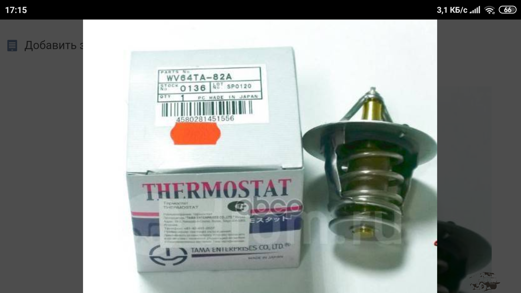

kolinz,а от какой япономашины подходит термостат,так на будущее, согласен что он лучше
kolinz
Сообщения: 3927
Зарегистрирован: 17 авг 2015, 18:07
Модель: МАЗ
Откуда: Пермь.
Сообщение kolinz »
Термостат от Мицубиси Паджеро.На 245 дизель ставил оригинал Мицубиси на 88 градусов.На газон поставил Тама на 82 градуса.
Температуру стабильно держит 80 по прибору,по трассе не езжу,только лес.

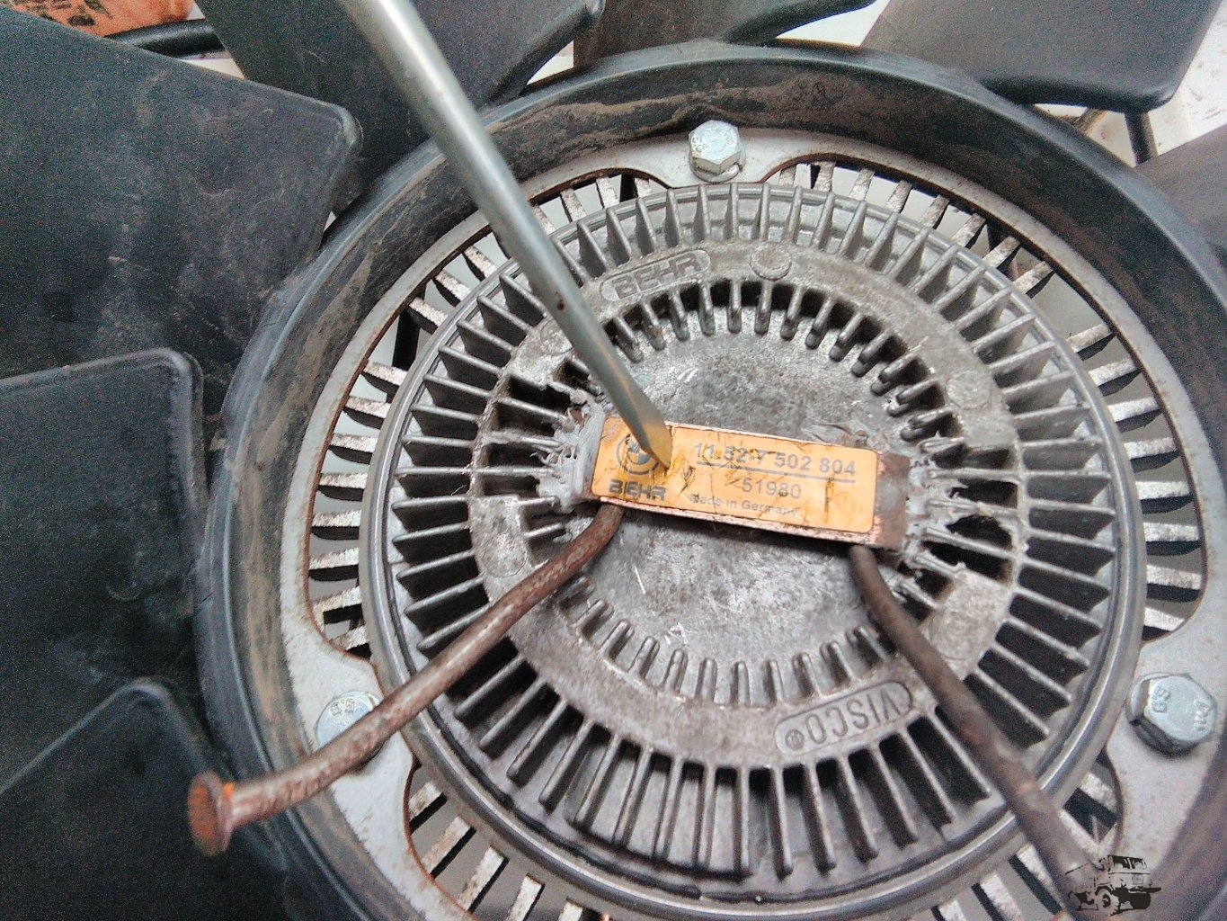

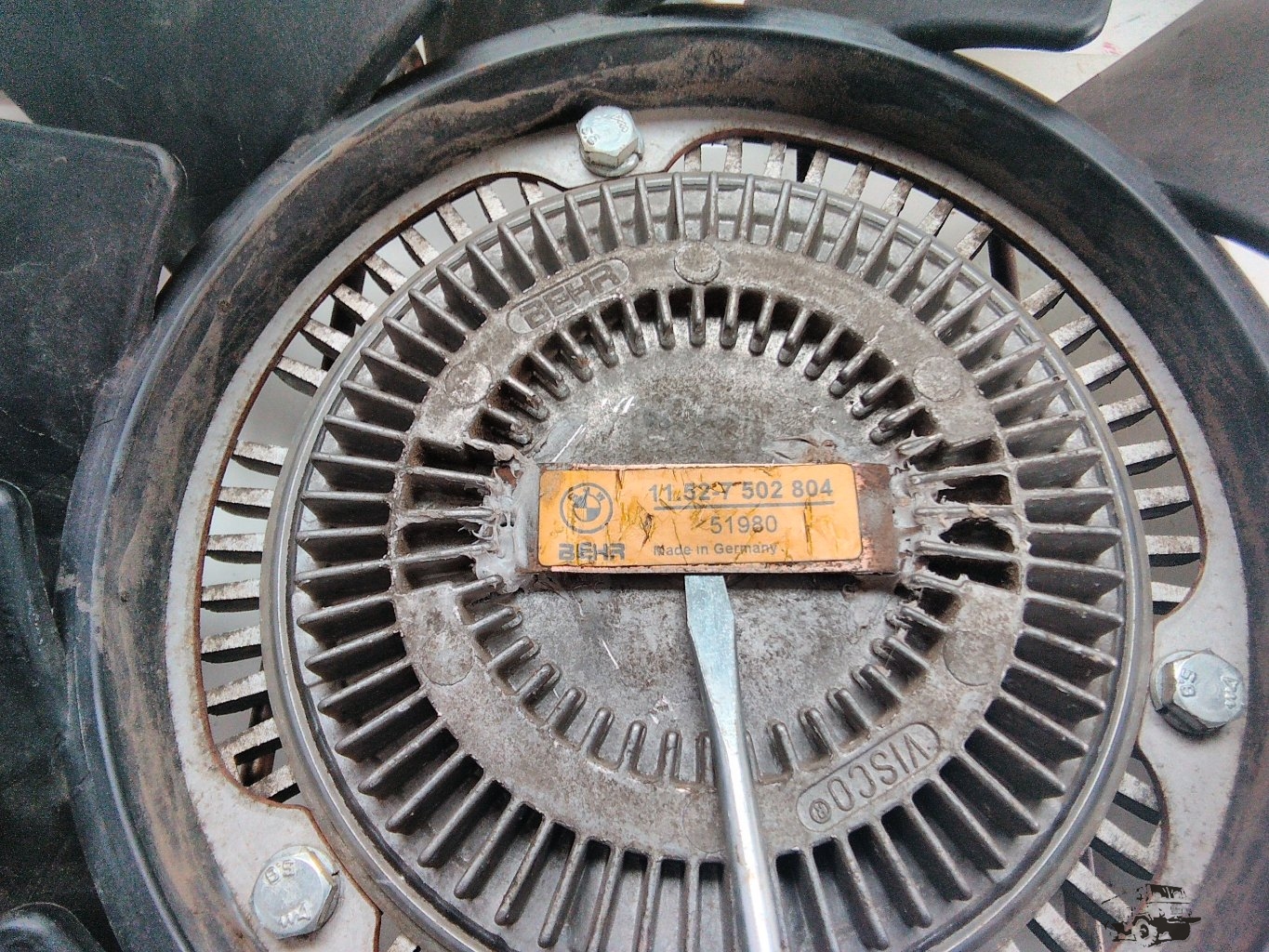

Хочу показать как я регулировал свою виско муфту.Включалалась она поздно и двигатель кипел.Нужно отвёрткой по середине отогнуть биметаллическую пластину в сторону радиатора, примерно на пол миллиметра, лучше раз отогнуть,а то постоянно работать будет,как в моем случае получилось.Потом в другую сторону гнул, взял два гвоздика диаметром 4мм, можно проволоку,просовываешь по краям пластины и двумя отвертками надавливаешь вниз,я раз 7 снимал пока не добился нужного результата
