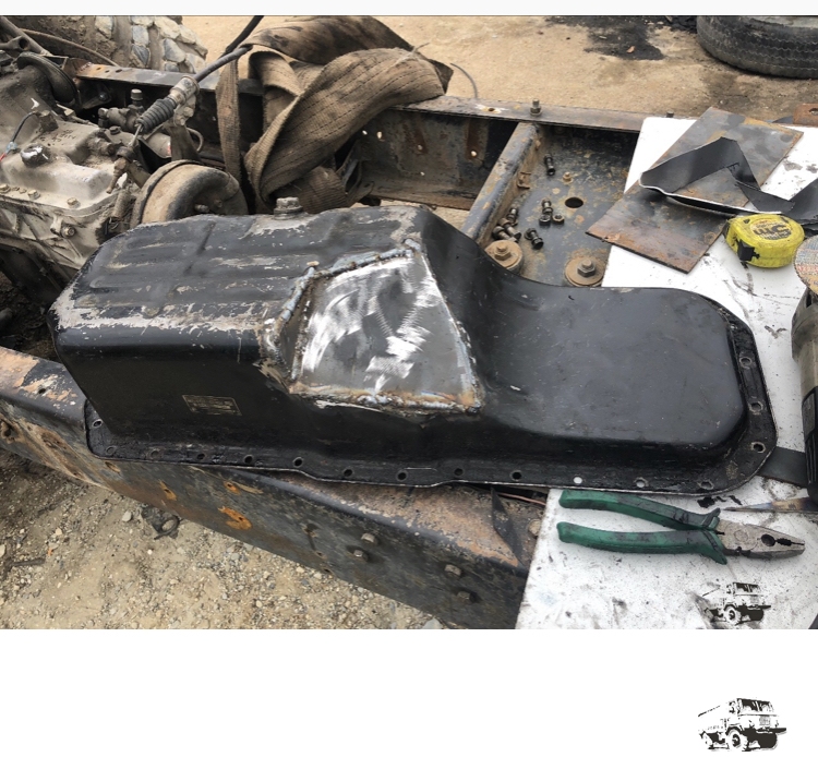

Как мотор встал? много ли пришлось резать? Тоже хочу японодизель!

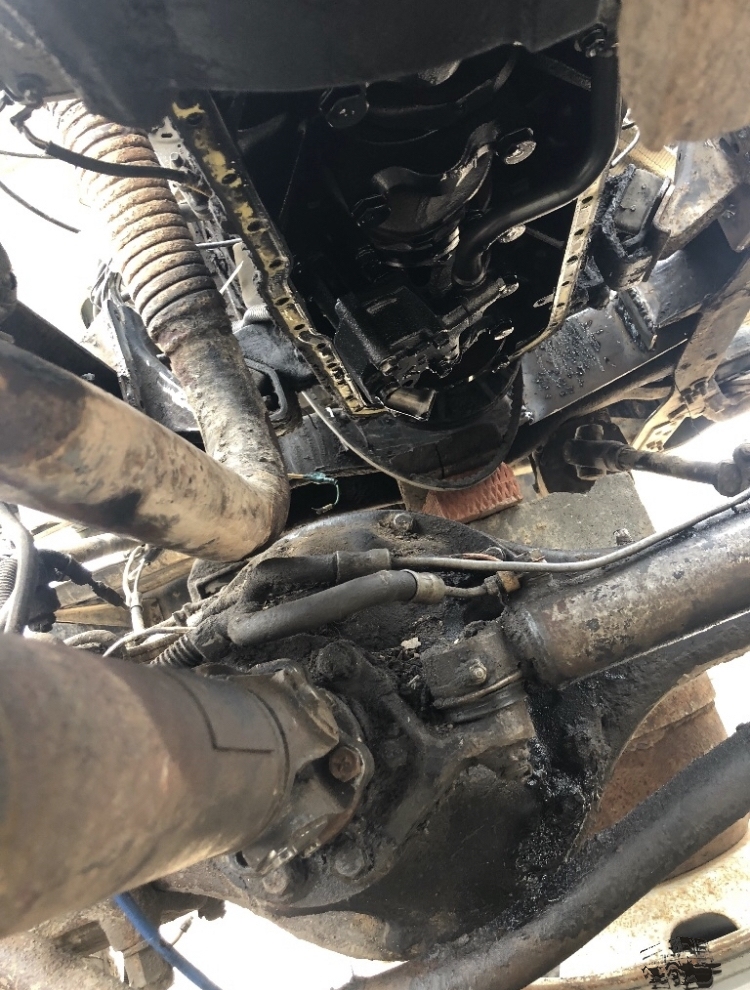

Сообщение Ваван » 11.02.19 6:24
Дима71, движок огромный. Пришлось срезать поддона оголок и вырезать переднюю балку чуток под насос гура. Проблема была в том что у этого движка насос корпусный находится прямо в поддоне. СКА прям в том углу где резать надо было угол под мост!((( Будешь выбирать себе мотор, начинай с масляного насоса. Я предполагал что в поддон входит трубка маслозаборника, а оказалось насос там весит. Но в целом я доволен. Мощи за глаза. Расход 14/100.

Сообщение Ваван » 11.02.19 6:32
Andrey19rus, вот такой казус

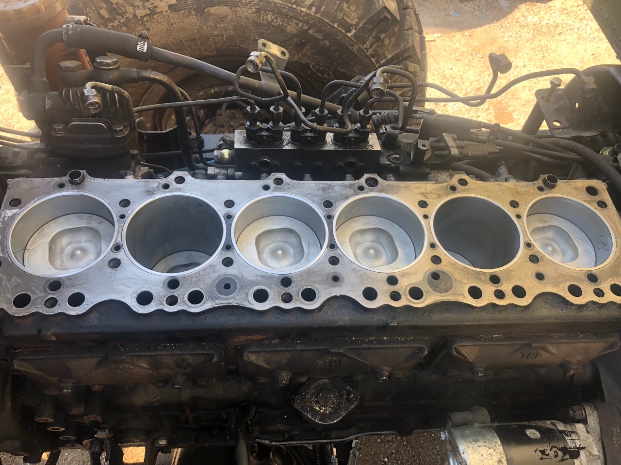

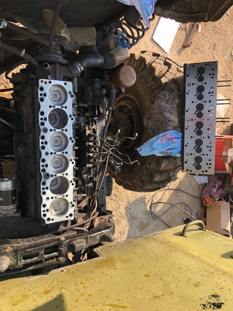

Сообщение Ваван » 11.02.19 7:01
Стук в движке то появлялся то пропадал. Начал грешить на форсунки. Потом клапана... потом решил разбирать. Но перед этим по синей лавочке решили добраться до толкателей со стаканчиками, они легко доступны оказались, под крышками с боку блока. Короче выявили источник стука (стакан под толкателем клапана имел ролик и по распредвалу катался этим роликом. А ролик стал квадратным!) Снял бошку и просто ахнул! Поршня болтаются все. Выработка бешеная... ржавые канавы в гильзах. Как он вообще заводился!?... заменил поршневую с гильзами 40т₽(делал сам. Сто залупили 90). Купил БАНК Распред за 10+стаканы БУ за 5000. Но один стакан был все же с выработкой и время от времени теперь даёт звучок слабый. В целом все прошло хорошо. Масло движок не взял ни грамма даже на обкатке. СТОшники не верят что такое бывает. Но тем не менее. Головку шлифанул. Была винтом.

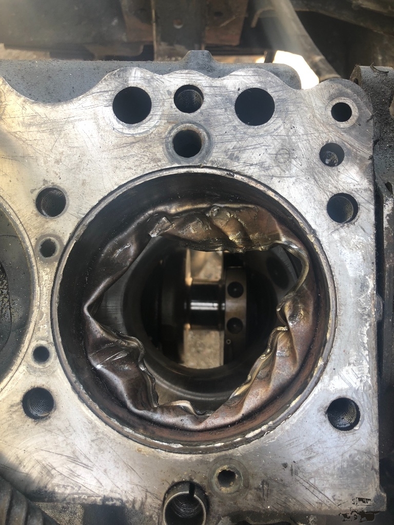

Ваван, А что это за жуть на последнем фото, я что то не понял, не гильзу же смяло? :)
Ваван
Сообщения: 39
Зарегистрирован: 17.05.18 3:46
Репутация: 7
ГАЗ66 ЯпоноДизель Колеса УРАЛ
Сообщение Ваван » 11.02.19 9:01
micky, это я гильзу вабить пытался. Прикипела
