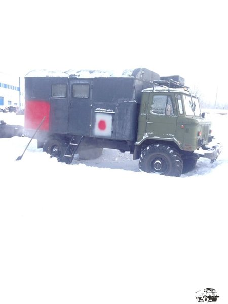

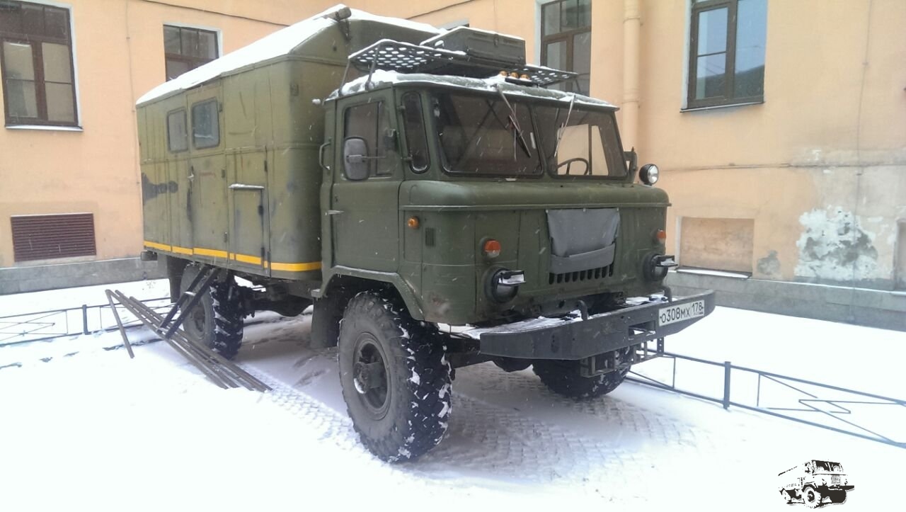

ГАЗ 66-01 Санкт-Петербург. Купил года три назад. Была у монтажников. Немного устала. 83 года.
Кунг выбросил сразу. Купил у вояк с хранения армейскую кинобудку. Очень нравится. Есть над чем поработать...
Попробую прикрепить фото годичной давности.

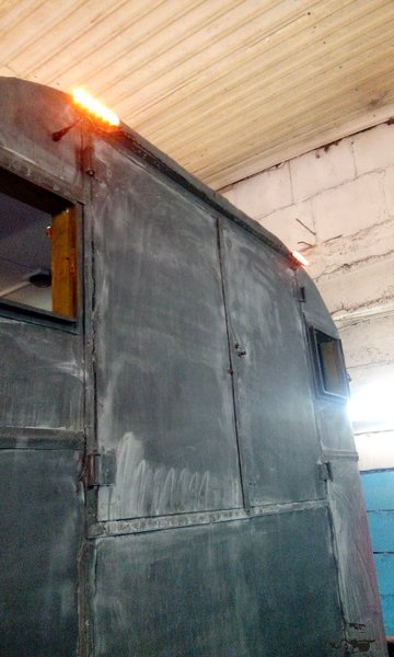

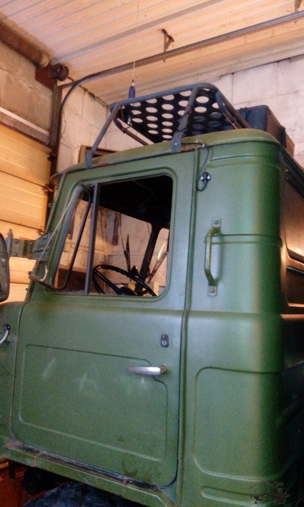

А это фото свежее. Огрунтован черным грунтом. Красное, это проба пера мастера. Грунт алкидный, я краска акриловая. Ребята подбирали подложку.
Завтра планирую в малярку.
В планах 303 матовый.

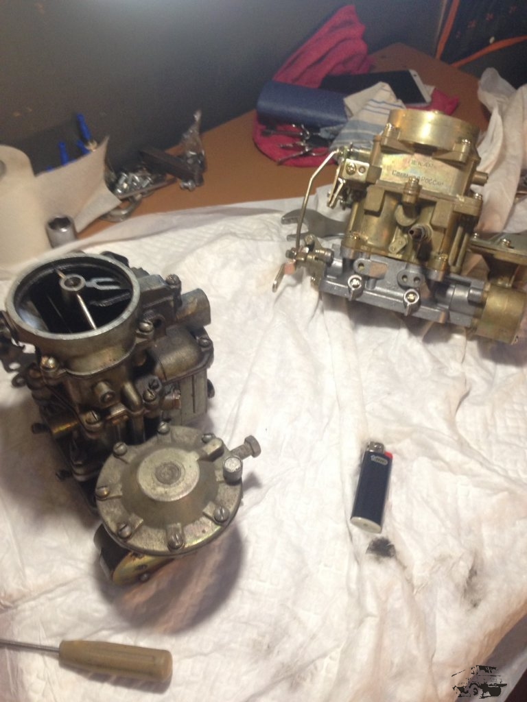

2. Вместо старого К-126 приобрел новый К-135. Сразу откусил тягу мембраны и заглушил отверстия на ограничитель. Опять таки, спасибо Форуму. Старый карбон разобрал, промыл. Готовлюсь к эксперименту Трос+переворот оси заслонок. Спасибо Форуму!

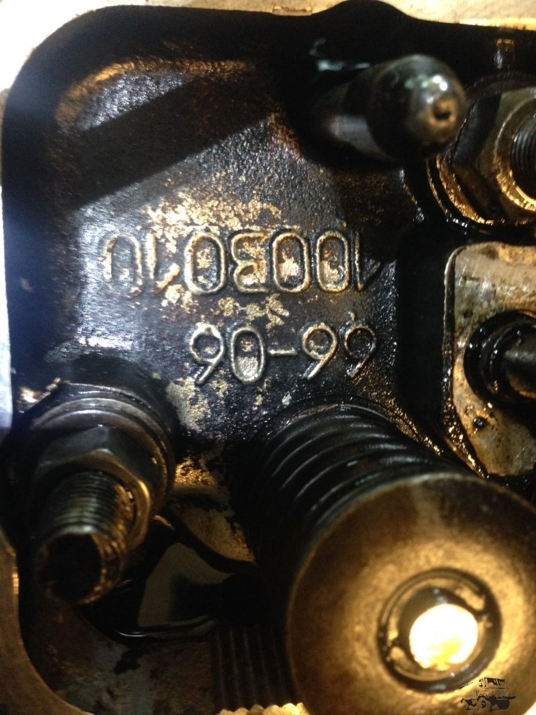

5. Сегодня протянул головки. Снял карбон, навесное с паука. Отпустил паук на виток-полтора.затем, с усилием 7,6 протянул головы. Зрелище печальное. Ключи понадобились на 17,18 и 19. По одной шпильке на каждой голове вызвали подозрение. Не тянул до щелчка. При переходе на 92-й заменю шпильки и Левые гайки.

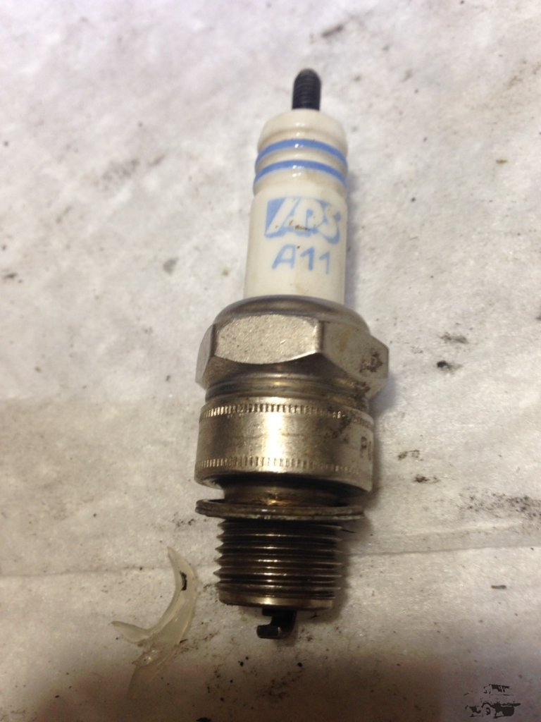

Да, еще свечи почистил. Кто-нибудь скажет свое мнение о свечах? Заменить или пусть живут?

Jakov Arshuk писал(а):[post]381789[/post] мнение о свечах
Наши свечи часто бракованные. Но если работают, то, как правило, долго. Так что периодически чистить и пользоваться. И иметь запасной комплект.

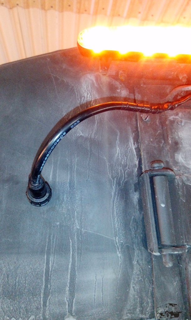

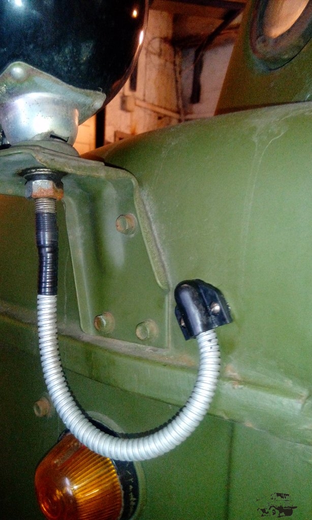

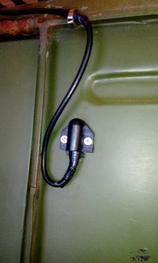

Как и обещал, фотоотчет по кабельным вводам. Посадил на герметик и притянул винтами.

Не надо ставить металлическую броню на кабель. Пластиковая лучше. Если зацепишься, оторвет в любом случае, а в пластиковой гофре меньше шанса на замыкание. Ну и отремонтировать можно легко.

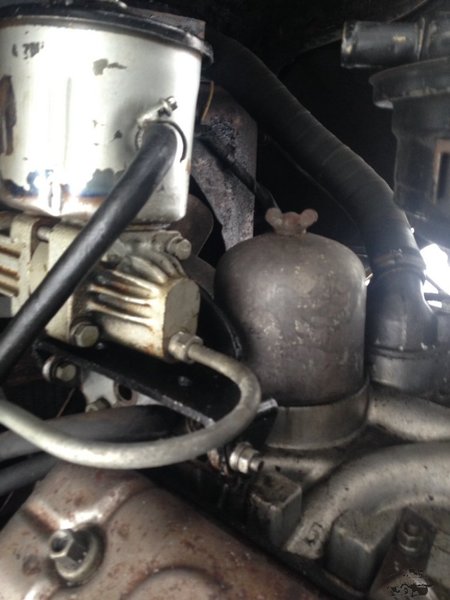

Для души и для работы
Вот эта штучка как правильно называется?
