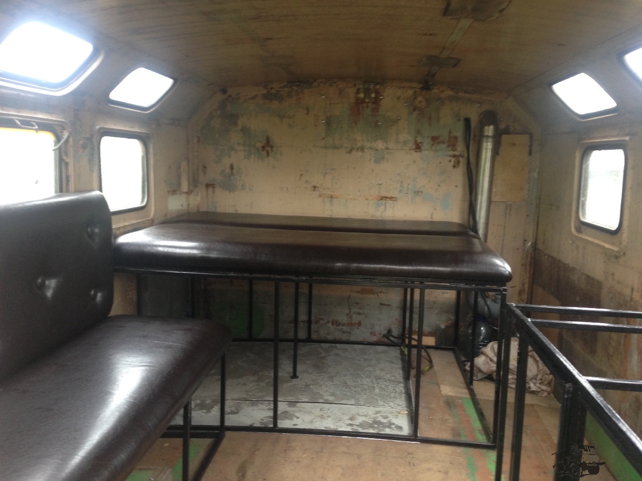

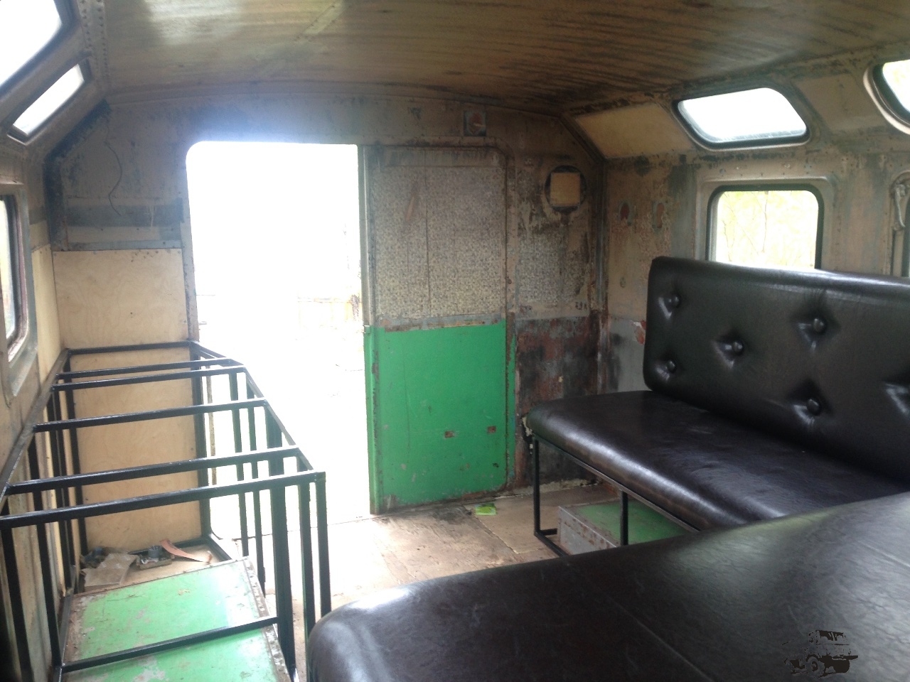

Сообщение STIsakh » 26.06.18 11:40
Сварил каркасы кроватей и кухни.
Будут зачищаться и краситься,наружняя сторона будет рифленый алюминий,верх будет:осб,поролон 10см(плотность 3070),кожа.Под большой кроватью рундук для грязных вещей,вещи можно будет ложить как через откидной верх так и через сделаный люк в стенке.
На кухне будет:газовая варочная панель,небольшая раковина и умывальник,бока кухни тоже будут рифленый алюминий.Стол будет выдвигаться из большой кровати.

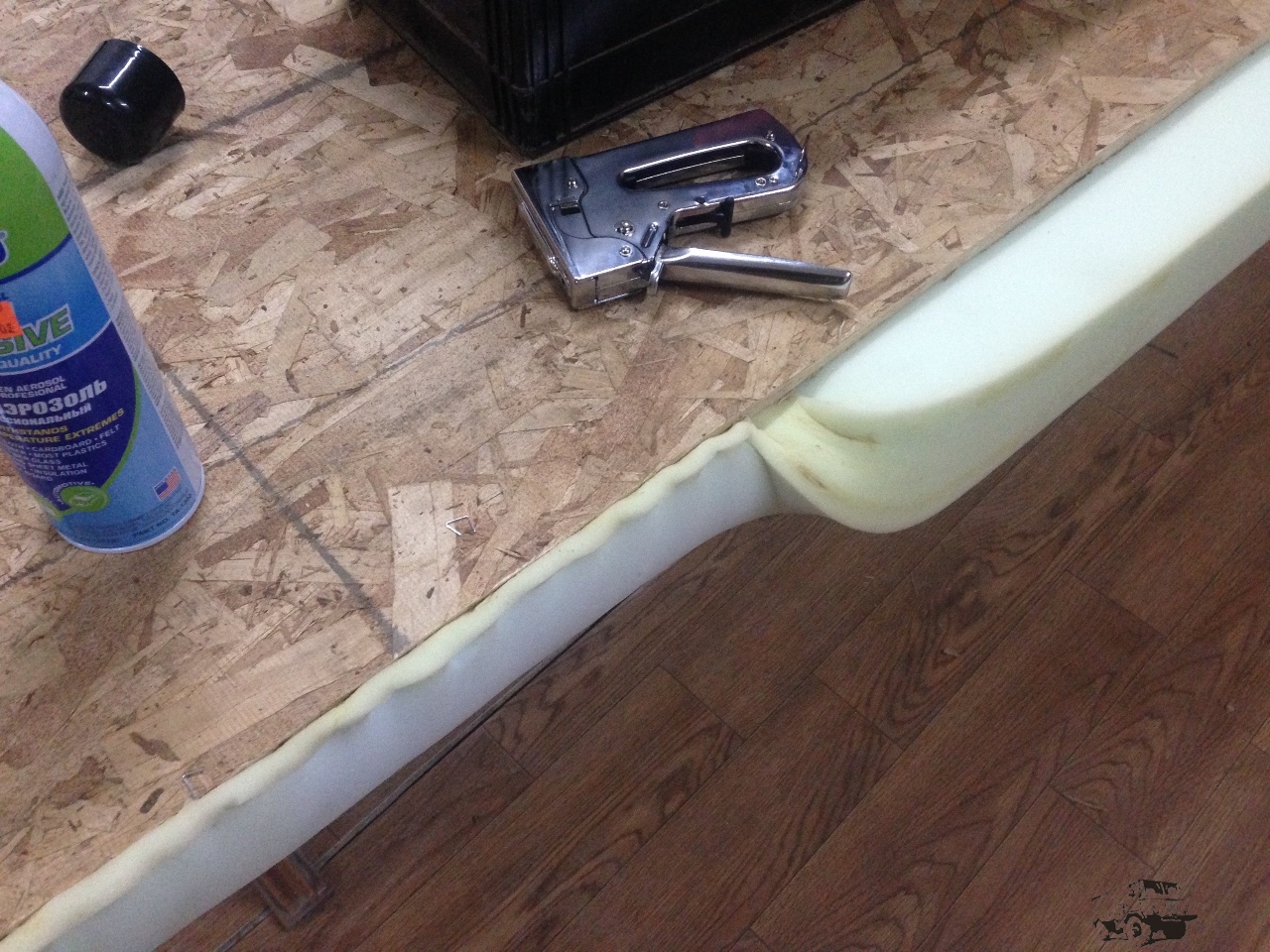

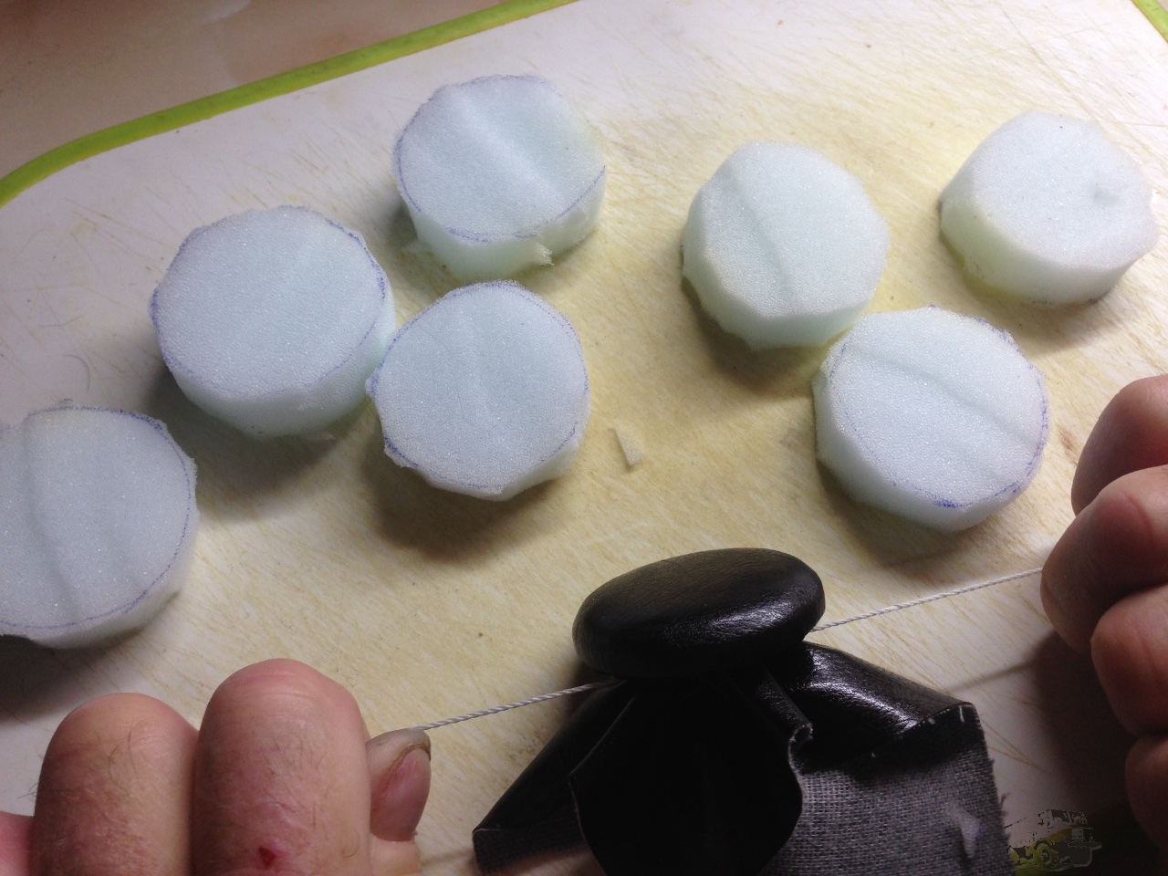

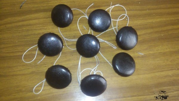

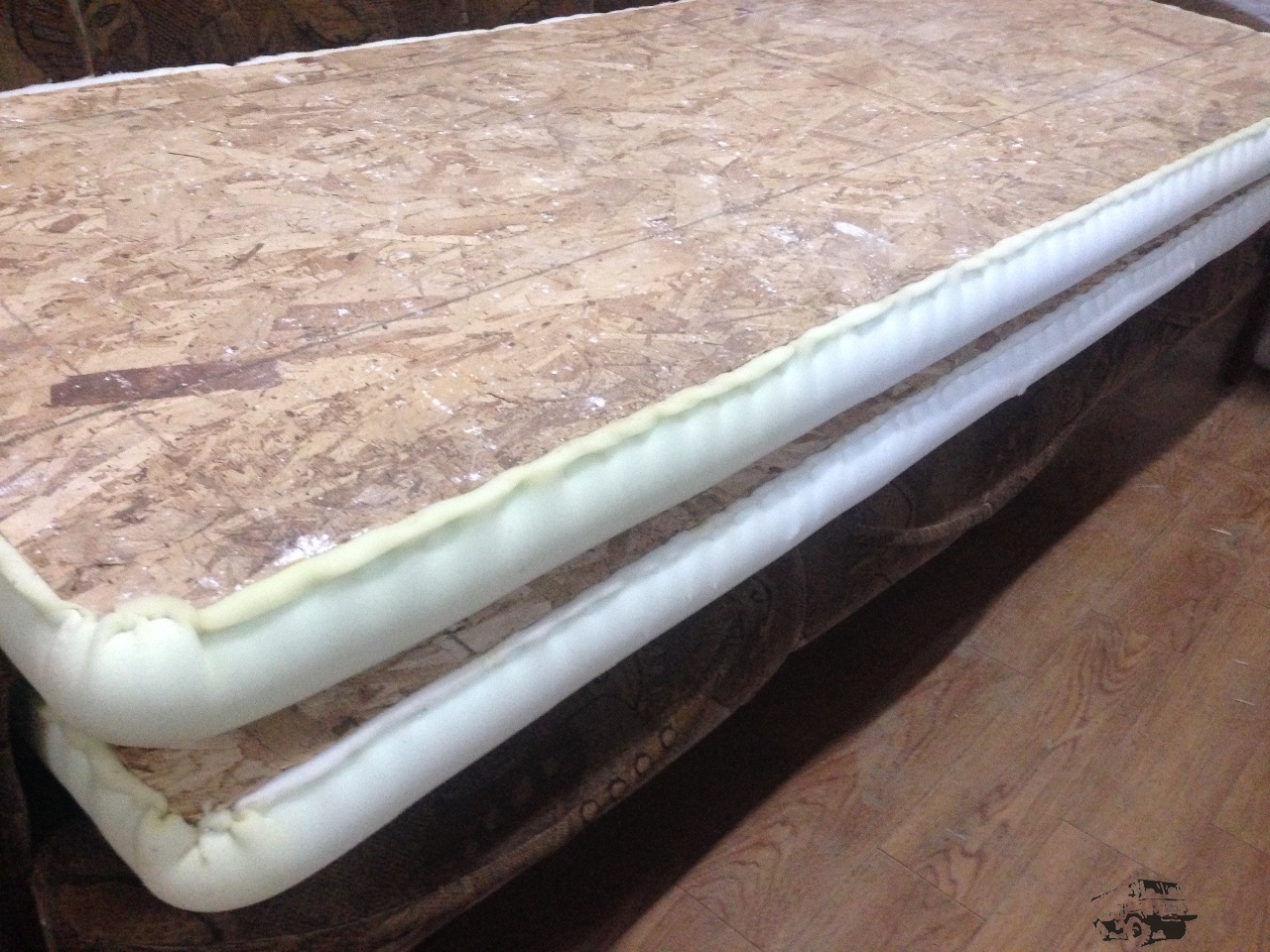

Зимними вечерами в подвале обтянул кровати, материал:поролон плотностью 3070,толщиной 10см, ОСБ, кожа.
Спинку(она же кровать в поднятом состояние)сделал с пуговицами.
Края подгибал и крепил степлером, чтобы не было острых углов и материал не протерся со временим
Фото как делал:
