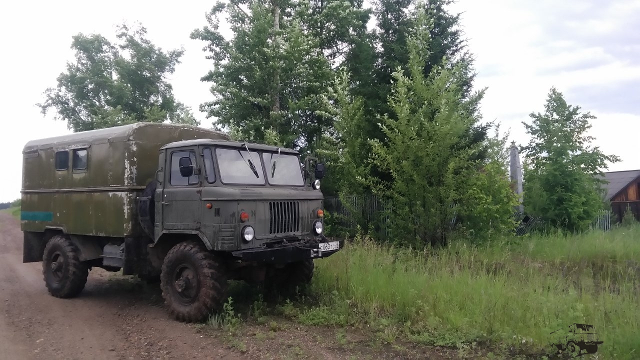

Как-то скучно мне стало. Взял я кусок леса и воды у государства в труднодоступном месте. Ну и как средство передвижения Газ-66.
Поискал по объявлениям. Ценники разные, кто во что горазд. Есть конечно экземпляры , сел и поехал, и все подготовленные, но ценник лям. Куда такие бабки.
Нашёл на предприятии, за 180 продают, поехал смотреть.
Движок после капиталки, лебёдка, трамблёр новый, катушка, провода. Все фонари, все фары , всё есть в комплекте, всё работает. Аккум новый. И одно из приятных, все новые колёса. Но запаски нет.
Понравилось, что подкачка, может не работает, но всё в комплекте установлено.Конечно машина ходила, но колхоза не так много.Смотрел варианты дороже и хуже.
Короче, забрал за 150. На ходу.
Именно со средним кунгом , как и хотел.
