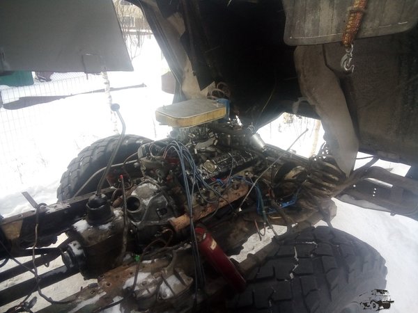

Сейчас 41й уже воткнул, осталось не тау уж много: карбюратор, трамблер, ремни, катушка и собрать ситему охлаждения с другим термостатом.
Завтра буду рассказывать, как ставил 41й :)

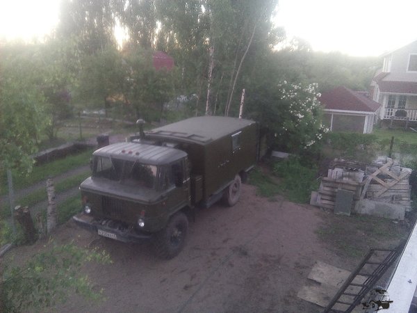

Ниже фото меня и машинки
ПС: вторая фотография сделана [ref]vivanov76[/ref], а то за авторские права опять отругает :)

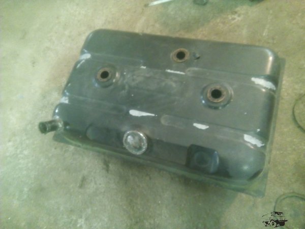

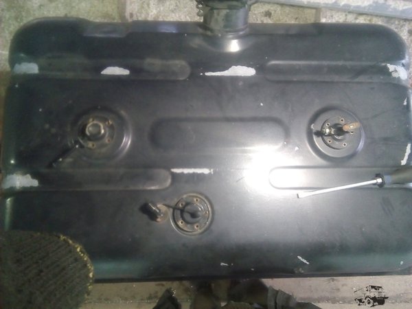

micky писал(а):[post]368445[/post] Родные горловины не лезли под низкий кунг, да и неособо герметичны, поэтому переварил на жигулевские горловины, справа от горловина класики слева от восьмерки, от восьмерки понравилось больше.
А расскажи как горловины переваривал, может фотки есть? Мне тоже не нравится родная горловина.

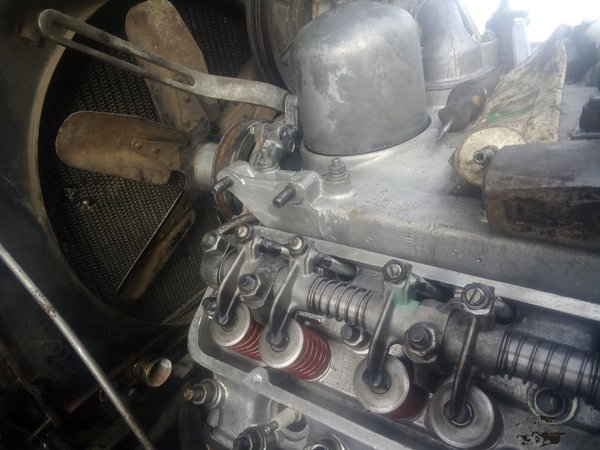

Что сделать для установки змз-41 на газ 66
0. Перебрать мотор :)
1. Фрезеровать головы на сколько то. Я пока 2.4мм там посмотрим, [ref]Эдуард100[/ref] сказал надо 4.2. Поезжу мало будет еще сниму.
2. Расширить крепежные отверстия паука к середине на 2мм, так как головы ближе сядут. Я на фрезере делал.
3. Фрезеровать плоскость для крепления насоса ГУР
4. Просверлить отверстия, нарезать резьбу м10, вкрутить шпильки крепления ГУР
5. На пауке переставить заглушку на вакуумник (снять сзади слева, вкрутить перед право)
6. Я вытащил грибок впереди (вентиляцию картера) и заглушил. Вентиляция картера сзади мотора которая шла на воздушный фильтр пойдет под будку, чтобы когда мотор глушишь в кабине картерными газами не пахло.
7. При установке паука, я поперечные прокладки из силиконового герметика сделал (дождался пока валик из герметика полностью встанет) на всякий, вдруг родной поперечной резиновой прокладки многовато будет
8. Переставить крыльчатку и шкив помпы с 66го
9. Шкив коленчатого вала с 66, поддон со щупом и маслоприемник
10. Снять родные кронштейны подушки передней опоры с 66го и расширить отверстия крепления к подушке внутрь примерно на 13мм.
11. Сделать переходные пластины на крепление двигателя, причем разные, левую на 10-12 мм длиннее правой.
12. На правой пластине сделать выборки под ребра жесткости блока цилиндров.
13. Сделать плоскость на блоке где втягивающее реле стартера, иначе редукторный стартер не встанет.
14. В колоколе расширить оба отверстия задней опоры колокола на 12мм вперед
15. Нижнюю левую шпильку колокола укоротить по максимуму, чтобы только гайка с гровером сели (плюс толщина коробки)
16. Заменить верхнюю левую шпильку, или потом подложить под нее много шайб :), там тела многовато
17. Сделать плоскость над отверстиями задних опор в колоколе.
17. Расширить назад на 12мм отверстия крепления правой подушки в раме
18. Задняя опора двигателя у меня была от 3307 якобы и 66я тоже, она не совсем подходит. Срезать верхнюю трубочку и сбоку часть защиты подушки, а то в раму упираться будет, это на обоих. Нижнюю резинку одну тоже пришлось подрезать.
19. В коробке расширить углубление под болт опоры вилки сцепления, или подрезать его внутреннюю часть (в моем случае 3-4мм)
20. Перегнуть трубку слива масла на компрессоре и сделать новую на подачу
21. Шланги слива и подачи масляного радиатора (я подачу сделал подачу справа, слив в штатное место в поддоне)
22. На 66й компрессор заменить шпильки его крепления в ГБЦ на более короткие
23. Просверлить вилку сцепления в месте упора штока рабочего цилиндра сцепления.
24. Сделать малый контур охлаждения.
25. Пилить поперечину рамы болгаркой? думаю уже не надо, правда я сначала пилил, до того ка мотор назад сдвинул.
26. Ремень ГУР и компрессора нужен другой, длиннее. Его пока не подбирал
27. Куда заливать масло? пока планирую в родную клапанную крышку горловину клапанной крышки от 2108 вварить
Вроде в основном все. Вспомним добавим :)

buskermolen писал(а):[post]368459[/post] А расскажи как горловины переваривал, может фотки есть? Мне тоже не нравится родная горловина.
Слил с бака остатки, откурутил все датчики заборники, протер тряпкой, кинул тряпку внутрь тряс и переворачивал бак. Потом горловину одел на выхлоп дизеля и несколько часов выпаривал. Дизельный выхлоп очень здорово бенз высасывает. Кинул горящую бумажку на палочке для проверки :). Спилил горловину, вырезал в углу отверстие под горловину 2108 и вврил ее, вырезал круг по размеру старой горловины заварил. Лучше сначала примерить по месту, чтоб заправочный пистолет влезал, и горловина не торчала, а то ветками снесет :). Если фотки все таки нужны скажи поищу.

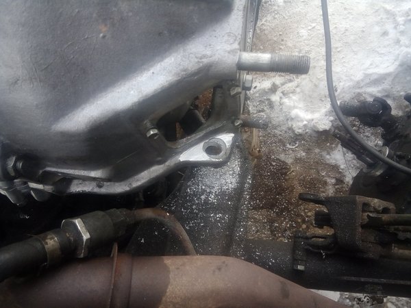

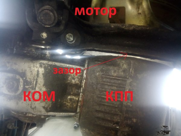

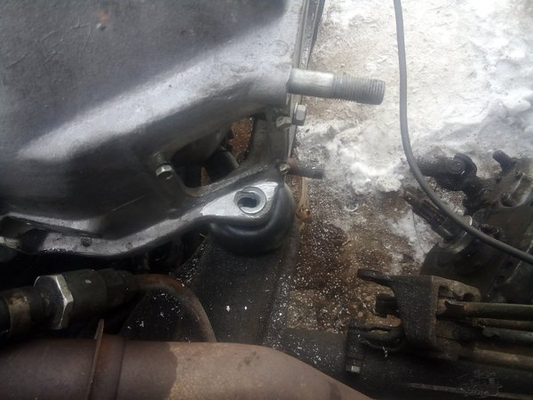

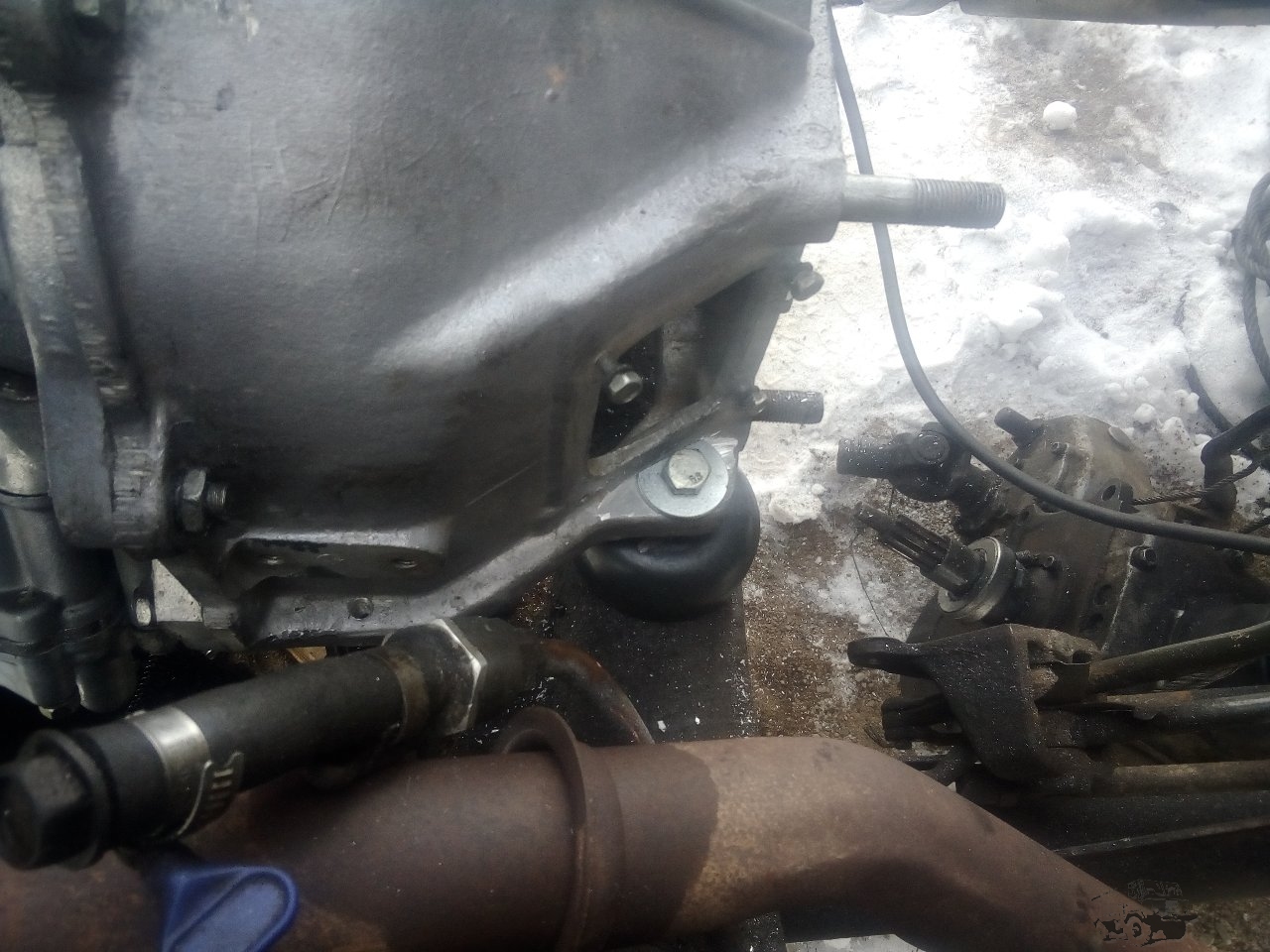

По мотору. В итоге мотор примерно на 12мм сдвинут назад относительно его задних опор, при этом коробка со всеми рычагами встала на свое родное место, где ей положено быть и ей ничто не мешает :). Поперечину можно было не резать, на я уже чуток в районе кома подрезал, где кпп ничего не трогал. Ну и глушитель меньше двигать.
Не смотрите на защиту подушки ее не так резать надо.

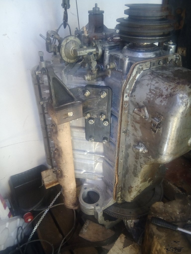

dimych78 писал(а):[post]368448[/post] как передние лапы двигателя подгонял?
Передние опоры двигателя на 13 мм сделал шире во внутрь. Выемки на пластине, а то притягивая чуть блок не сломал :), видны вмятины на ребрах жесткости блока.

Не понятно, относительно мотора да, но площадка крепится к траверсе а та к раме, соответственно сдвиг мотора относительно площадки произошёл, или тебе так кажется что мотор сдвинулся назад, тогда уехали бы передние опоры, задний колокол на 41м больше чем на 513 моторе, ты пересверлил отверстия ,(к стати новое решение, мы раньше так не делали),и все а мотор на самом деле остался на месте
Сообщения: 1828
Благодарил (а): 1527 раз
Поблагодарили: 353 раза
ГАЗ-66 змз-41 Micky
Эдуард100 писал(а):[post]368498[/post] задний колокол на 41м больше чем на 513 моторе
Эдуард, он КОРОЧЕ, именно поэтому приходится поперечину болгаркой пилить немного.
Колокол 41 короче, КПП вместе с КОМ уходит вперед и последний упирается в поперечину.
Получается, что мотор был сдвинут назад, как раз на разницу в длине колоколов и все рычаги остались на своих местах.

Эдуард100 писал(а):[post]368498[/post] Не понятно, относительно мотора да, но площадка крепится к траверсе а та к раме, соответственно сдвиг мотора относительно площадки произошёл, или тебе так кажется что мотор сдвинулся назад, тогда уехали бы передние опоры, задний колокол на 41м больше чем на 513 моторе, ты пересверлил отверстия ,(к стати новое решение, мы раньше так не делали),и все а мотор на самом деле остался на месте

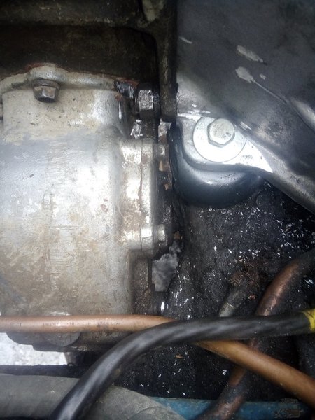

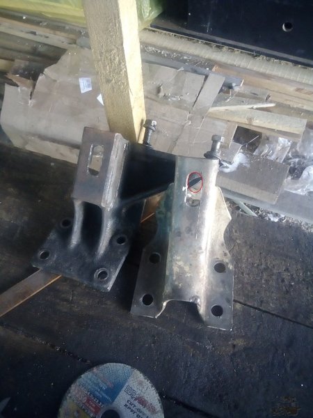

Где мотор я не мерял, но коробка на старом месте. Отверстия рассверливал уже на месте, так бы заранее вфрезернул. Сделал плоскость под крепление (убрал конус болгаркой), под широкую шайбу. Вставил разрезанную шайбу для выравнивания высоты.
Заднее крепление мотора на фото.

Евгений_НСК писал(а):[post]368499[/post] Эдуард, он КОРОЧЕ, именно поэтому приходится поперечину болгаркой пилить немного.
Именно этого я и добивался :)

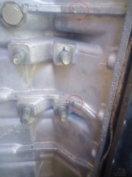

Товарищи, не могу найти точной информации, подскажите! Изначально в "стоковом" варианте, движок ГАЗ 41, идёт без мест крепления для насоса ГУРа?
Нашел фотки. Новую горловину внутрь вставлял почти до дна, но сделал в ней отверстие на уровне верха бака, чтобы при заправке воздух легко выходил.

KIPILLNSK писал(а):[post]368506[/post] Товарищи, не могу найти точной информации, подскажите! Изначально в "стоковом" варианте, движок ГАЗ 41, идёт без мест крепления для насоса ГУРа?
Без крепления. Фрезеровать плоскость надо и сверлить отверстия примерно по середине приливов.

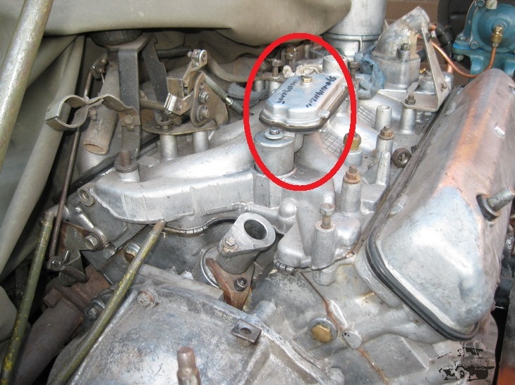

У вас не осталось фото, ДО и ПОСЛЕ этого всего?
Кстати, я реально не могу припомнить что-бы ещё кто-то упоминал, про эту проблему по отсутствию креплений для насоса ГУР.

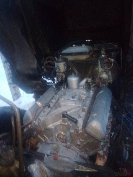

KIPILLNSK писал(а):[post]368510[/post] У вас не осталось фото, ДО и ПОСЛЕ этого всего?
С разных ракурсов, но сутья думаю ясна.
