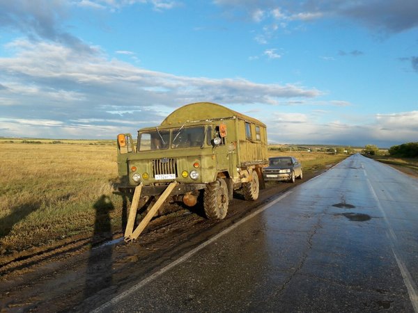

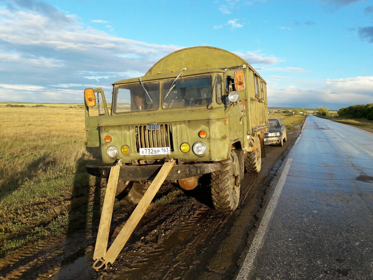

По крайнему приезду была собрана схема при которой появилась искра и зажигание. Поставили канистру с бензином в кабину в ноги к пассажиру, наказали колёса, спустили с козлов, загрузили всё то добро которое с ним отдавали и выехали в Самару. Кое как начали двигаться, тормозов не было совсем, сцепление с каждым выжимом становилось всё лучше. Ощущения непередаваемые. Выехав из поселка решили переключиться на 4 но тяга сразу пропадала а на 3-ей мотор сильно ревел. Ну так и поедем решили.
Но наше счастье было не долгим: на первом же мало мальски серьёзном подъеме мы встали, так как тормозов не было а сцепление не всегда выжималось, мой штурман с заранее подготовленным чурбаком на такие случаи выпрыгивал и поставлял его под колесо. Завели 66 с кривого, проехали ещё метров 100 и мотор вклинил. Как оказалось толи маслоприемник отвалился толи канал какой закоксовался, вообще когда мы сняли клапанные крышку то там оказалось сухо(((
Хорошо что в комплекте оказалась жесткая сцепка, и прям первая же останавливаемая машина Скания самосвал водитель которой любезно согласился нас дотащить до Деревни Где мы решили оставить шишигу у моего знакомого.

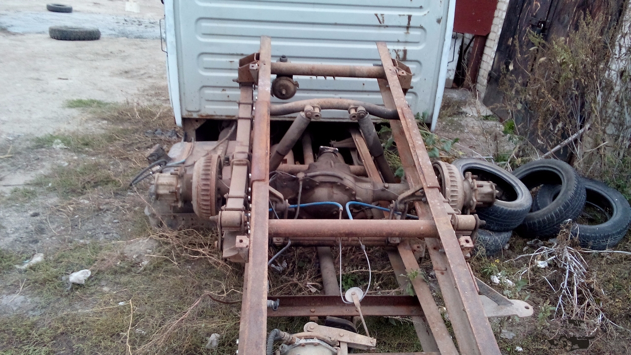

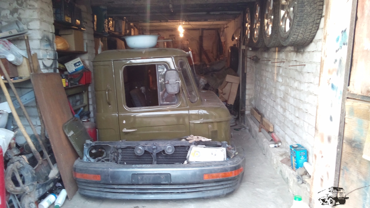

на данный момент приобретена кабина с металоприёмки за 8000 руб, в принципе целая и не гнилая, только один угол замяли пока она у них там лежал (видимо перекладывали с места на место); был куплен ЗИЛ Бычёк как донор, с него взяты ДВС и КПП остальное порезано и сдано в металл; куплен кунг 131 вроде как от связистов с гос. резерва (если этому можно верить) в хорошем состоянии с полным комплектом (фото добавлю чуть позже).
Когда покупал бычка в первую очередь проверили давление масла и после более детального осмотра я думал что мотор должен быть на твёрдую 4. Было решено сделать ревизию: скинуть бошку, заменить прокладки, помыть почистить и собрать. А получилось иначе: разобрал, подумал что было бы неплохо и клапана притереть по новой, ну тогда уж и бошку опресовать проверить, пришлось чуть-чуть точнуть плоскость, заменить несколько коромысел. Ну тогда и вкладыши было решено проверить в итоге и заменить, вал точнули в Н2, на нескольких поршнях увидел трещинки. В итоге заменил половину мотора, получилась полная капиталка, сейчас идёт процесс покраски и сборки.

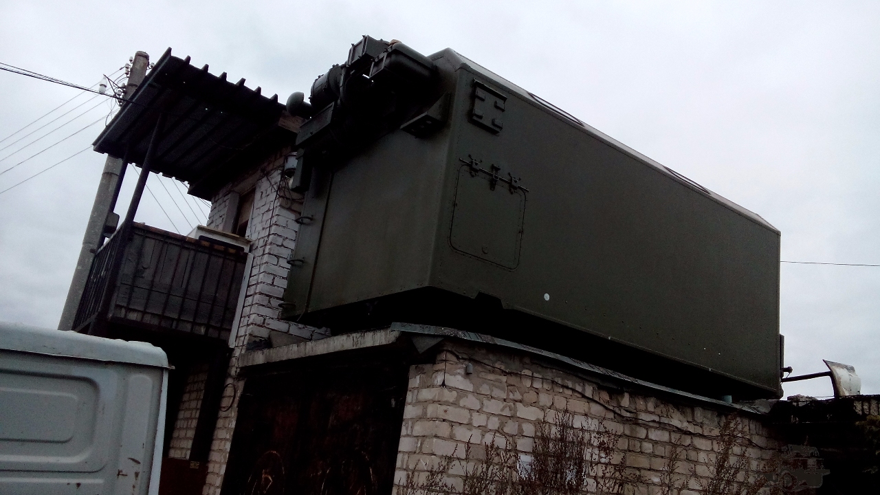

Сообщение Roman163 » 24.07.17 17:21

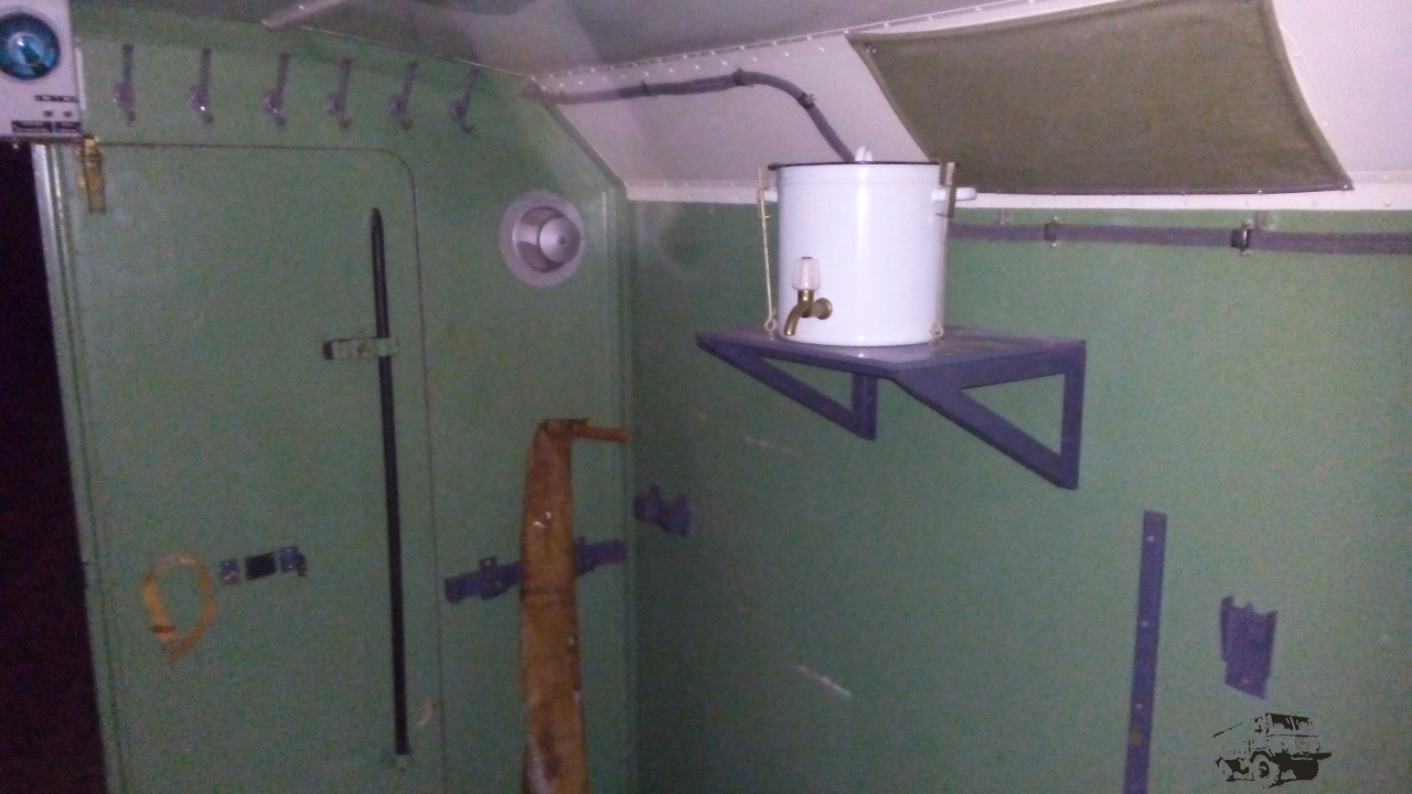

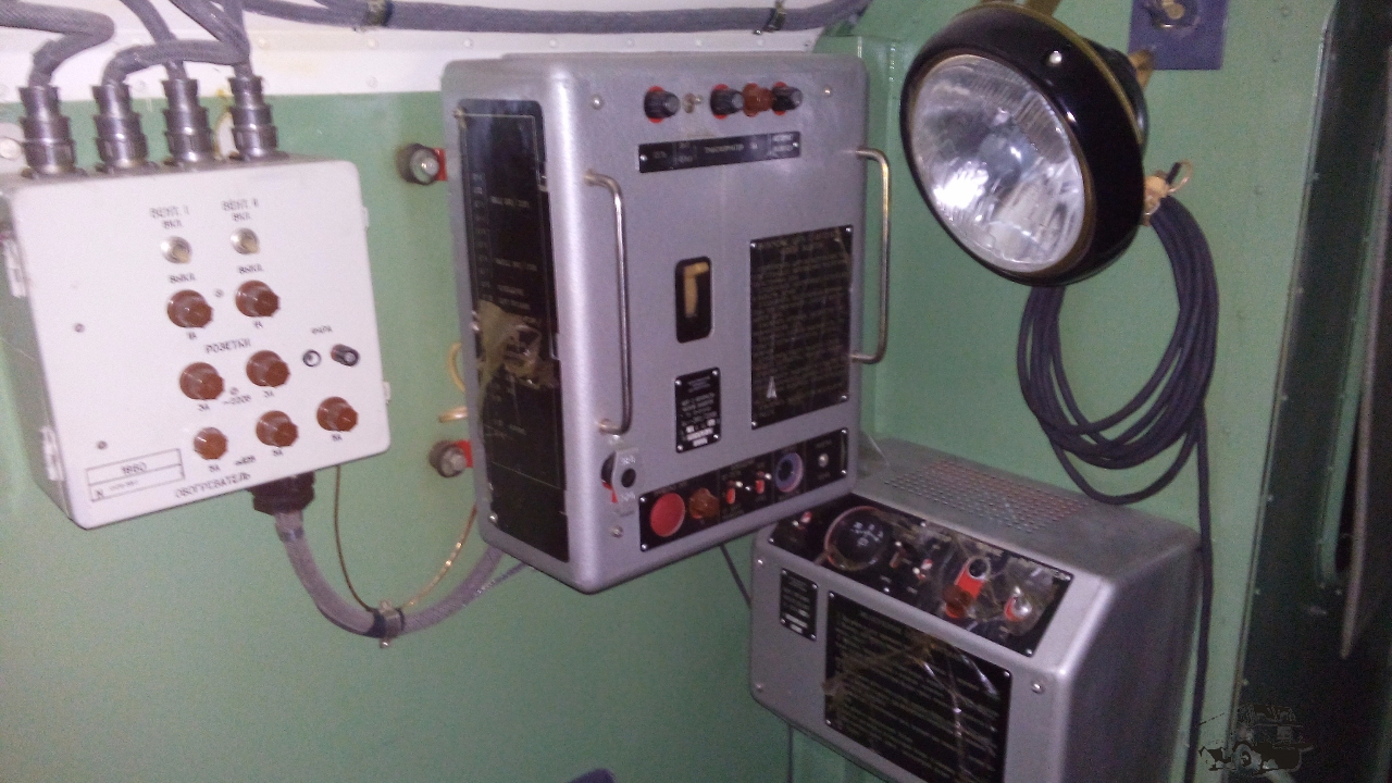

подскажите из чего сделан этот кунг, что это за модель и где применялся. А так же что это за оборудование?
samsamych
Сообщения: 263
Зарегистрирован: 09.09.15 21:52
Репутация: 33
Откуда: Тотьма
Моё хобби - ГАЗ 66
Сообщение samsamych » 24.07.17 18:56
То что на первом фото- бачок для воды и двуручная пила. Первое для хранения воды, второе для пиления бревен :D
Сообщения: 910
Зарегистрирован: 28.09.10 6:07
Репутация: 92
Откуда: Бердск, Новосибирская обл.
Моё хобби - ГАЗ 66
Сообщение Евгений_НСК » 02.08.17 8:48
Кунг алюминиевый или железный? Если сверху железо - очень тяжелый!
Roman163
Сообщения: 13
Зарегистрирован: 29.05.16 12:17
Репутация: 0
Откуда: Самара
Моё хобби - ГАЗ 66
Сообщение Roman163 » 04.08.17 11:54
Помоему алюминиевый, на манипуляторе мужик сказал что достаточно лёгкий.
Pilot
Сообщения: 1639
Зарегистрирован: 25.05.05 9:57
Репутация: 0
Моё хобби - ГАЗ 66
Сообщение Pilot » 04.08.17 13:36
Стандартный сендвичь! Алюминий -ПС-фанера, а вот от чего сложно понять спец оборудования нет! Может где шильда. Над дверью? У меня шильда и производитель там указан. А что спереди внутри у потолка слева!??
Сообщения: 1538
Зарегистрирован: 22.04.08 10:06
Репутация: 103
Моё хобби - ГАЗ 66
Сообщение Кочегар НЛО » 04.08.17 17:18
Что то мне не совсем верится ,что это кунг от 66го...
