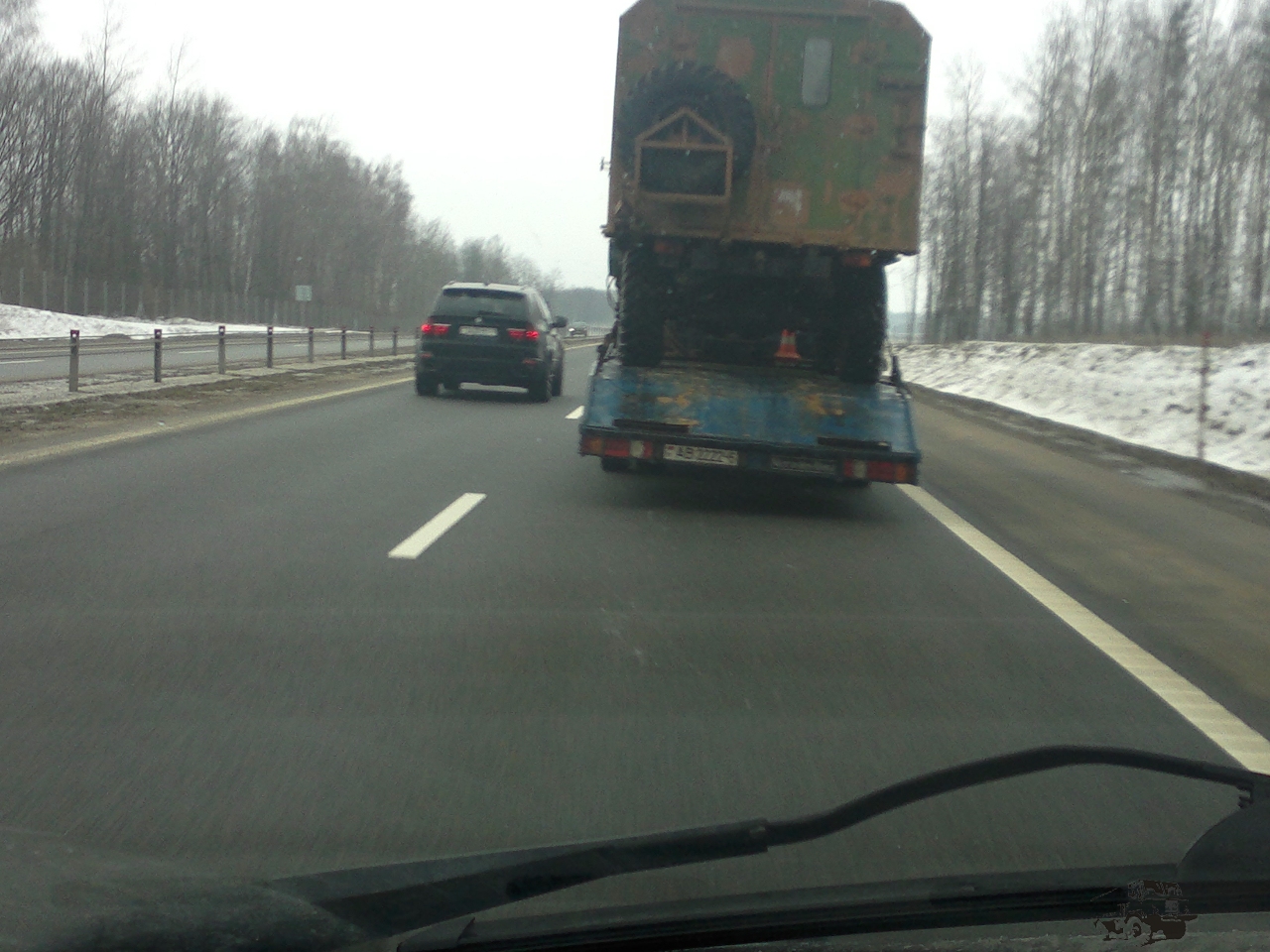

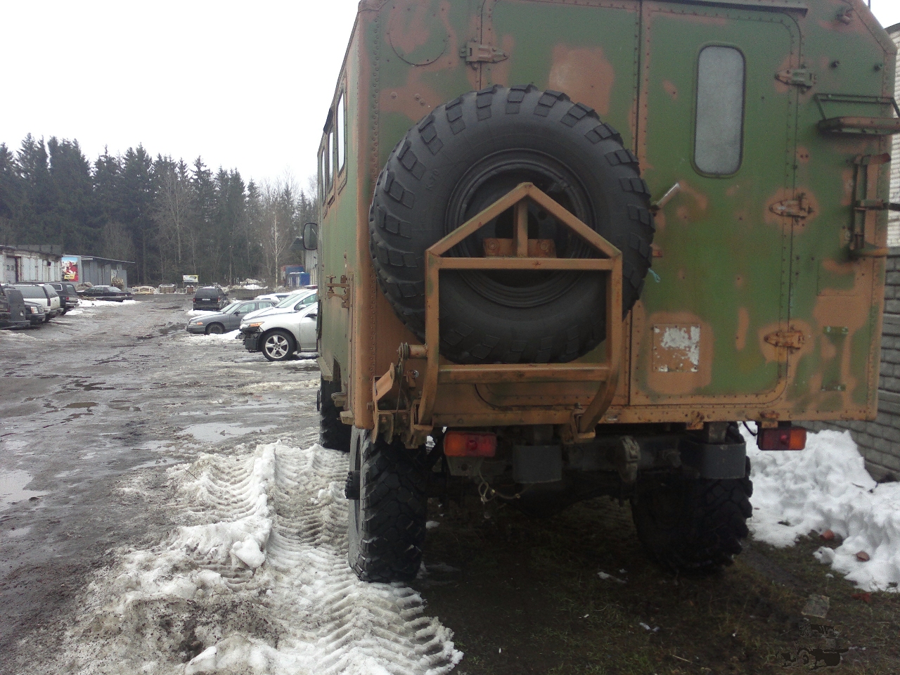

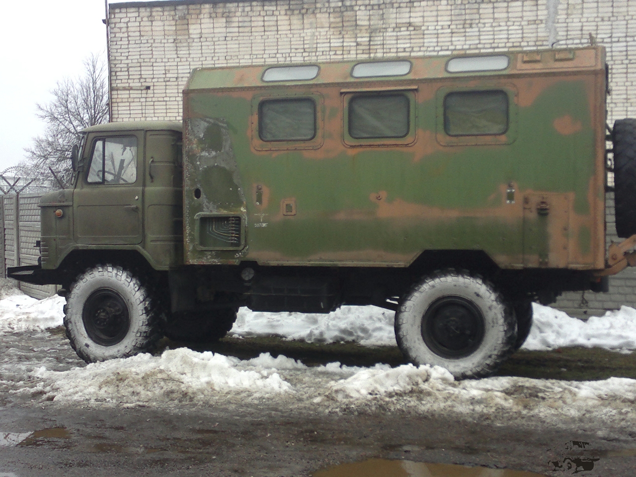

Доброго времени суток .В прошлом году стал обладателем шишиги. Не так просто оказалась найти в надлежащем виде.

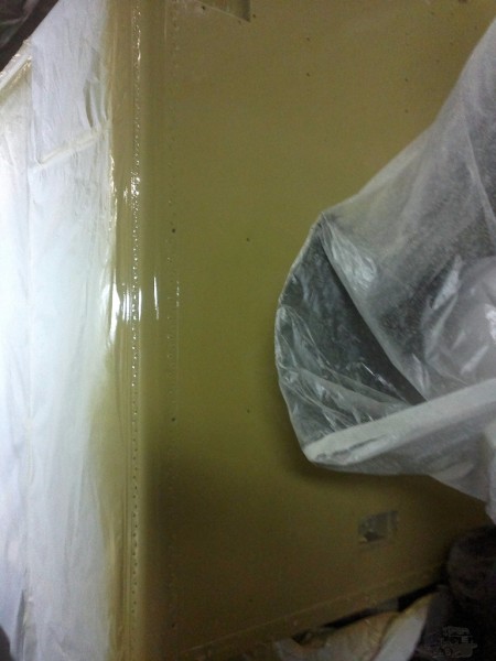

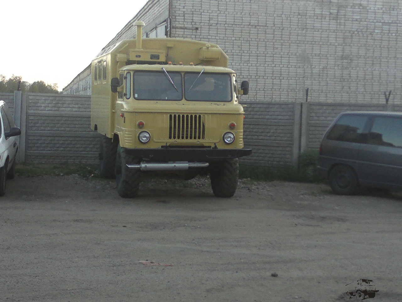

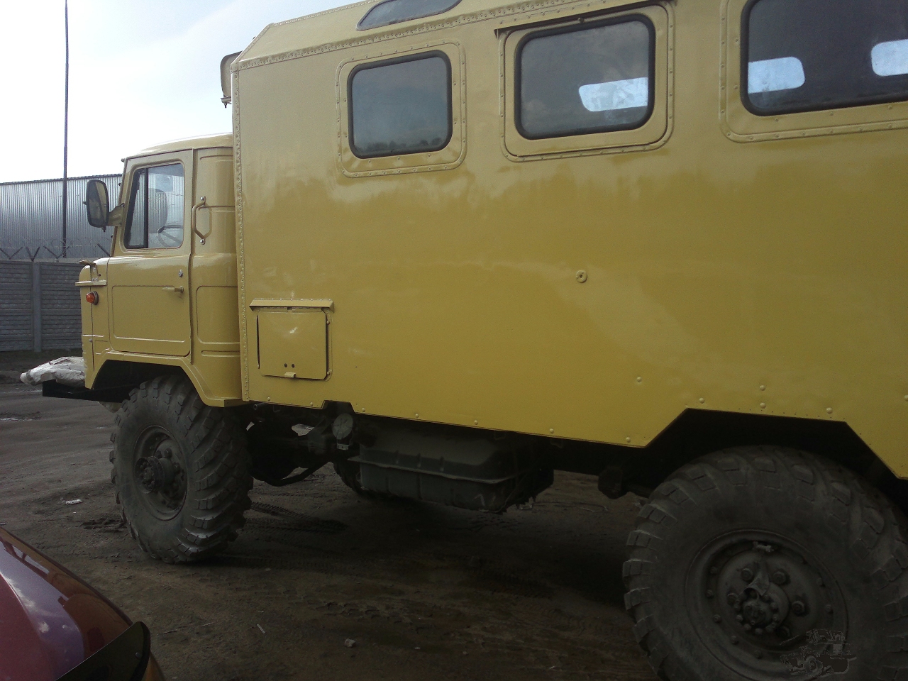

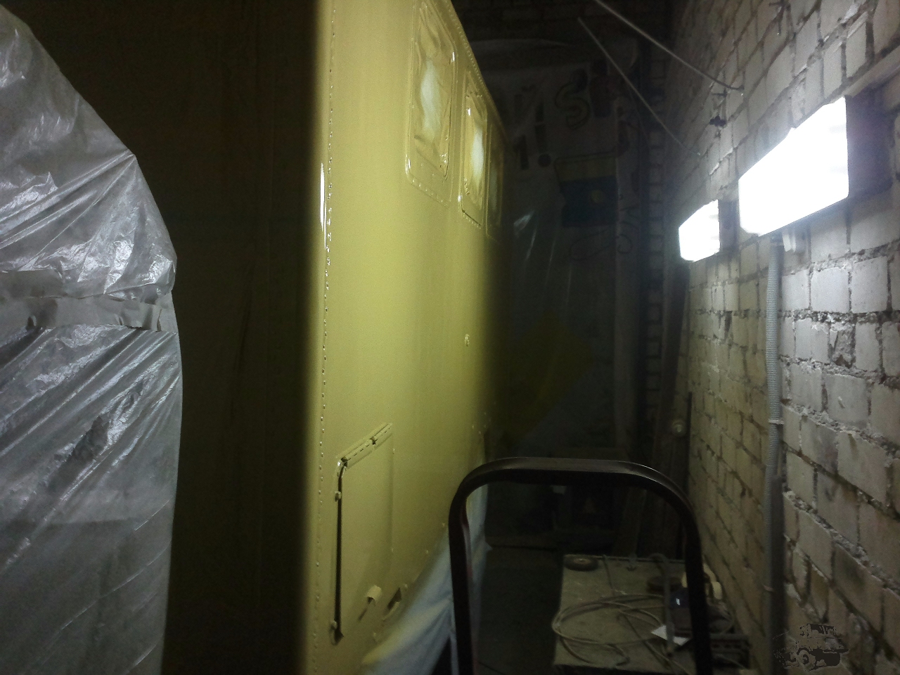

Немного работы и вот что получился
Леонид К.
Сообщения: 875
Откуда: Питер
Нашел себе занятие
Сообщение Леонид К. »
Красота!
Вроде уже мелькала тут на форуме эта машина?

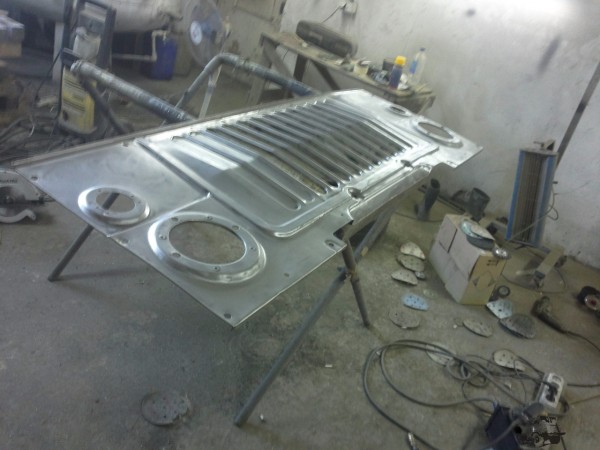

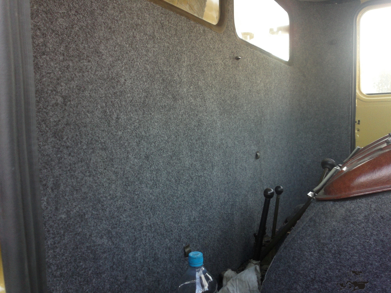

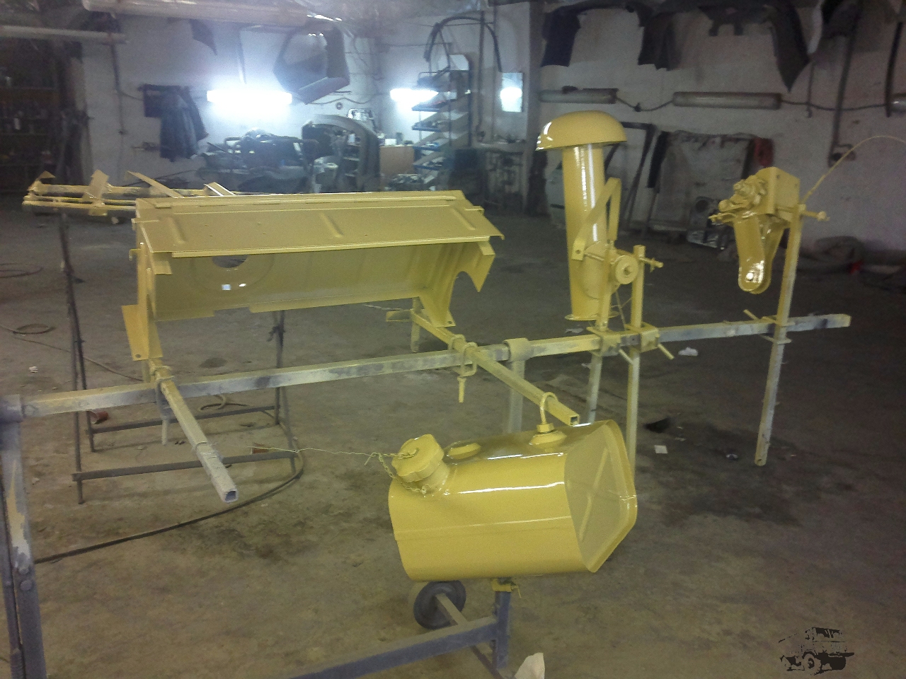

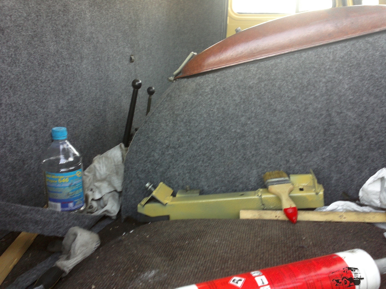

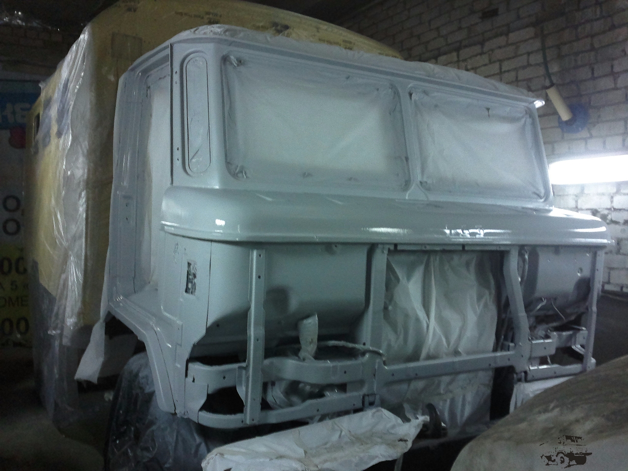

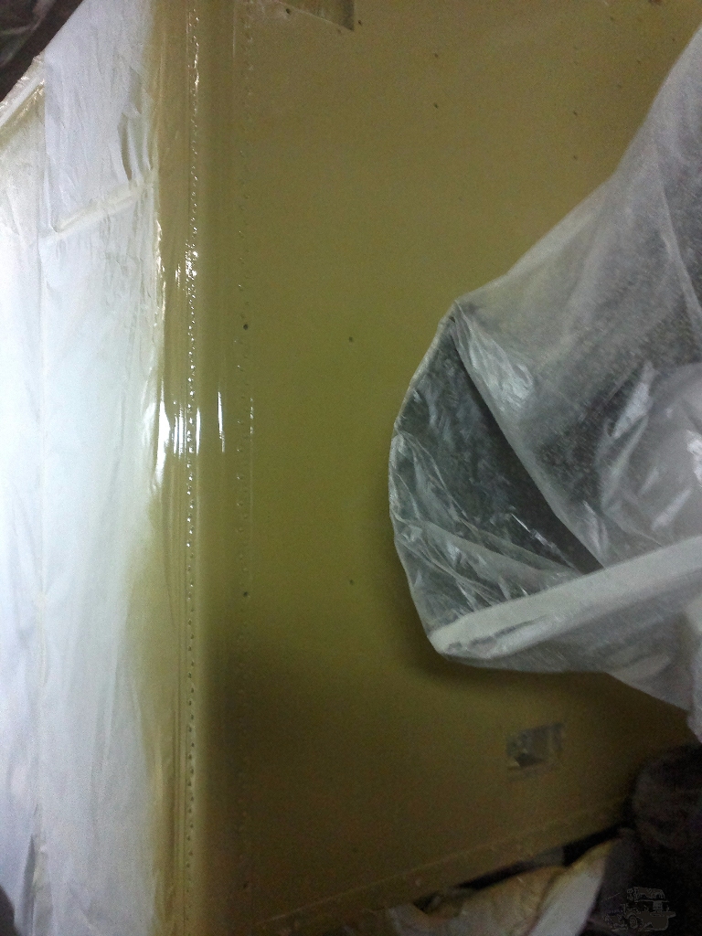

А также поработал на солоном.ещё все в процессе

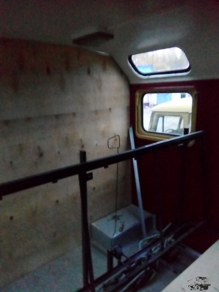

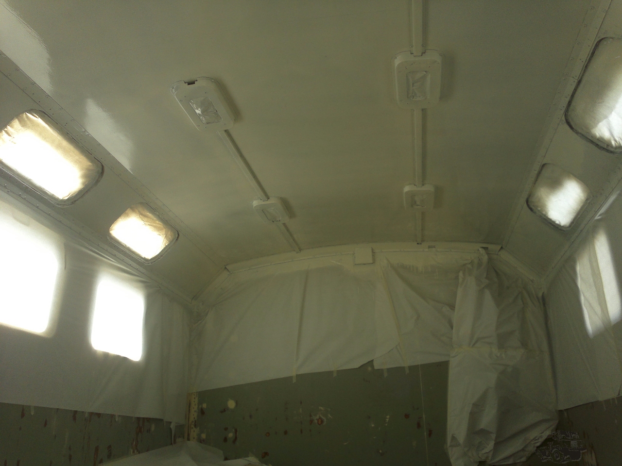

Сообщение sergey.lyavonenko »

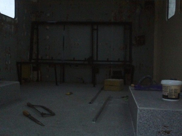

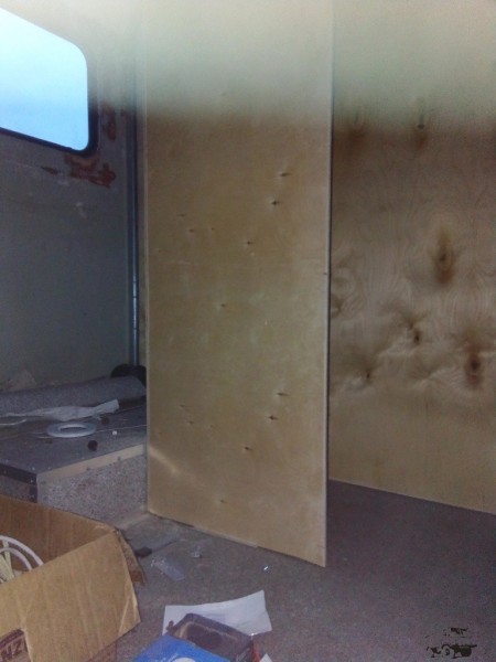

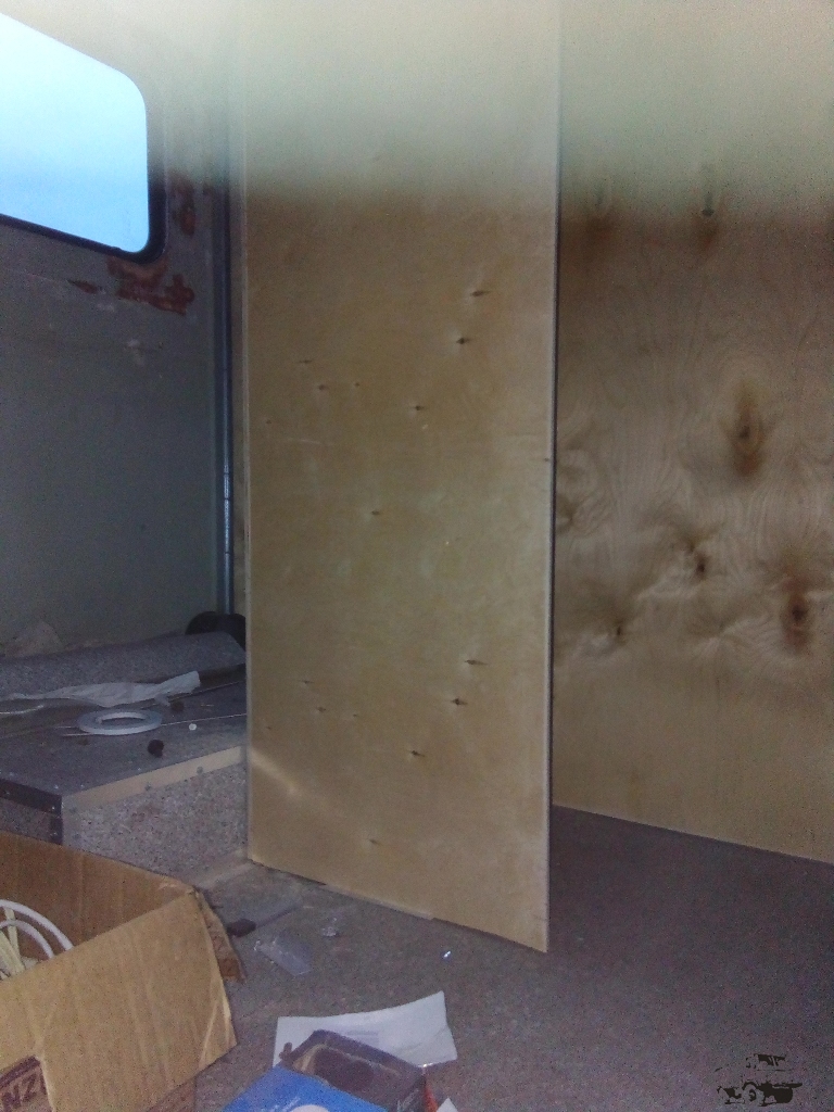

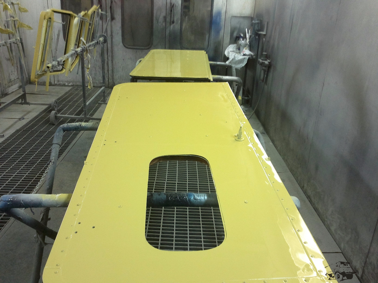

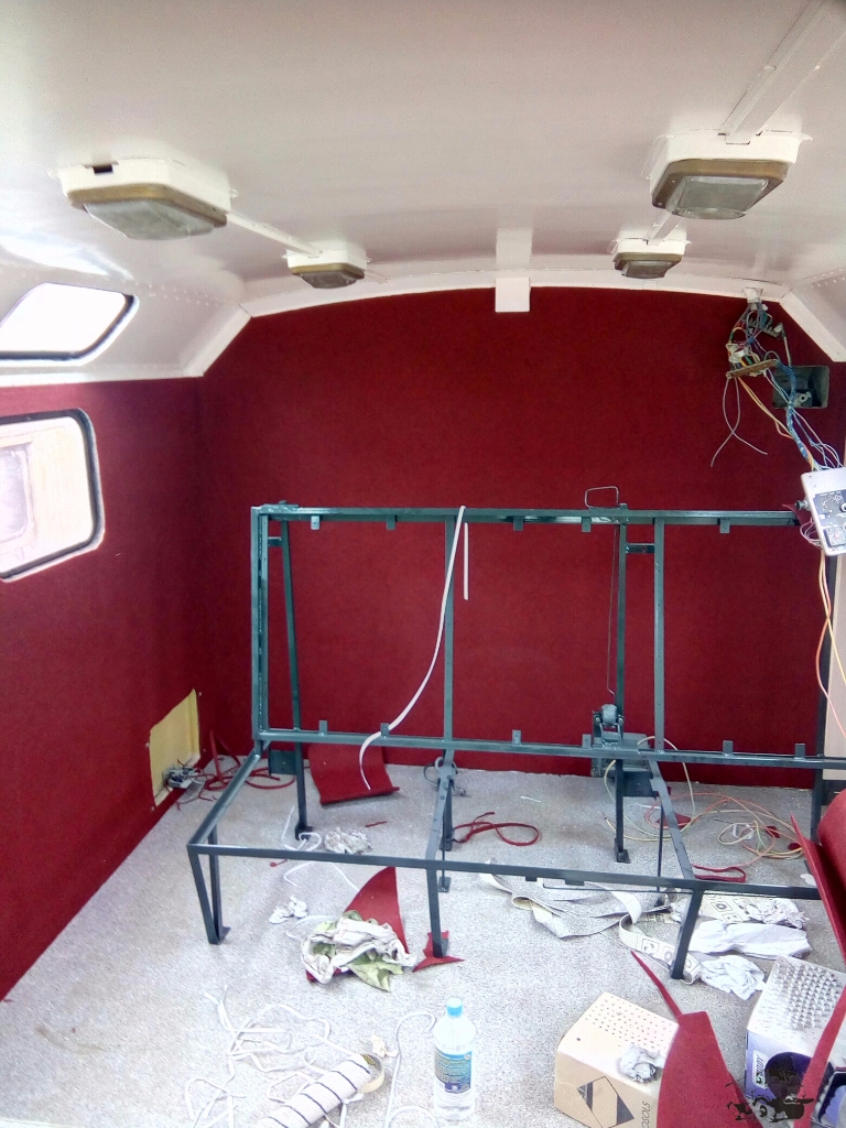

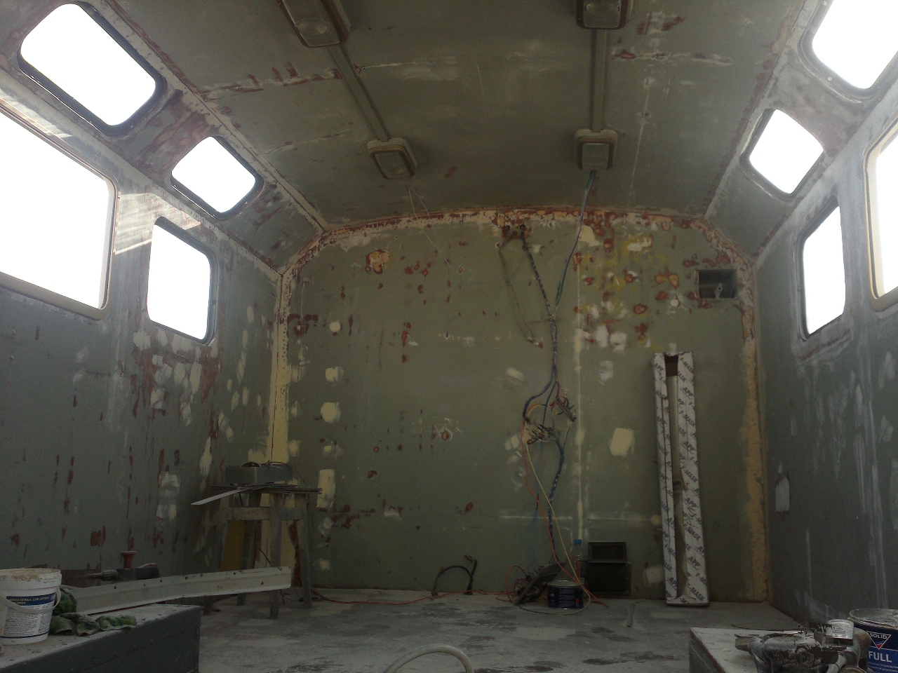

В кунге решил также повеселиться. Будет кемпер
sergey.lyavonenko
Сообщения: 287
Откуда: Беларуссия
Нашел себе занятие
Как видете все в процессе
Сообщения: 4417
Нашел себе занятие
Большая работа по покраске, а чего не в штатный военно/зелёный цвет ? :(

sergey.lyavonenko писал(а):А также поработал на солоном.ещё все в процессе
А как же теперь включать раздатку?
Сообщения: 4417
Нашел себе занятие
Или как включать заднюю передачу ?
Леонид К.
Сообщения: 875
Откуда: Питер
Нашел себе занятие
e2-e4 писал(а):[post]335119[/post] А как же теперь включать раздатку?
vivanov76 писал(а):[post]335120[/post] Или как включать заднюю передачу ?
Подогнуть рычаги?
Сообщения: 4417
Нашел себе занятие
Леонид К. писал(а):[post]335123[/post]
Подогнуть рычаги?
Тогда как первую включить будет ? )

Много работы проделано качественно, молодец. Только глушитель не на месте.

Леонид К. оно конечно, подогнуть можно, но тогда возникает справедливый вопрос от vivanov76 :D
Леонид К.
Сообщения: 875
Откуда: Питер
Нашел себе занятие
e2-e4 писал(а):[post]335152[/post] Леонид К. оно конечно, подогнуть можно, но тогда возникает справедливый вопрос от vivanov76 :D
Ну, как то же хозяин машины ездит. Видать не шибко мешает что впадина на стене заткнута.

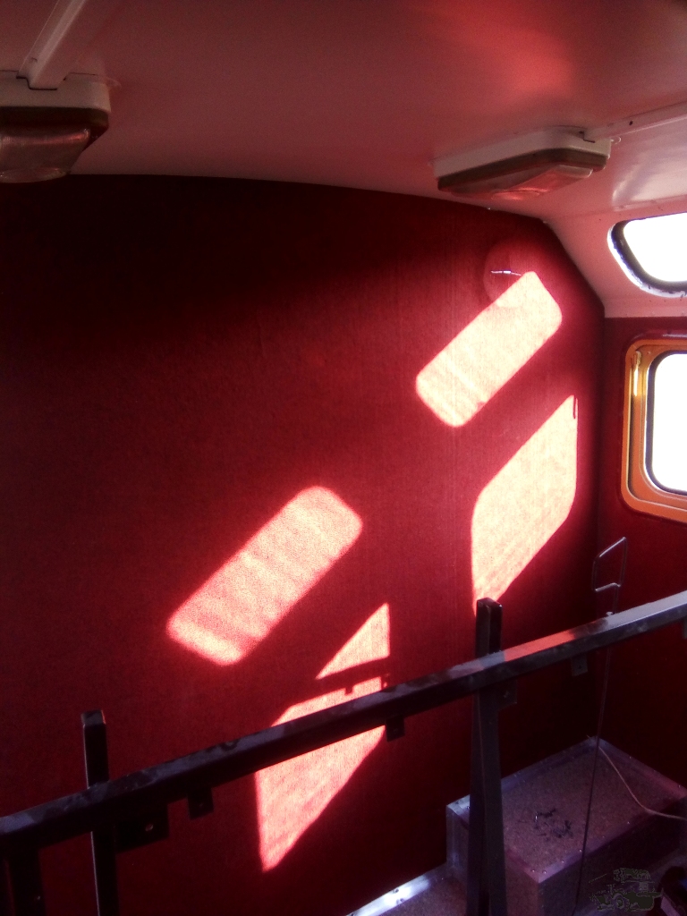

Кстати, Сергей, а почему в кунге светильники допотопные не выкинешь? Двухметровая полоска из диодов зальёт весь кунг ярким светом, высоту не сожрёт и расход акб будет низким.
Сообщения: 6054
Поблагодарили: 22 раза
Нашел себе занятие
Леонид К. писал(а):Ну, как то же хозяин машины ездит.
Пока мы видим, что он не ездит, а шкурит/красит... :D
А вот тут вопрос спорный - у меня тоже стоят родные светильники (6 штук), которые заливают весь кунг ярким светом и почти не жрут АКБ.
Пару недель не выключаясь без заметного ущерба для аккумулятора :D Причем включить можно один плафон, два... сколько нужно.
Вот насчет высоты, вот тут ты маленько прав. Но во первых они стоят не по центру потолка, а по бокам.
При высоком кунге только первое время бьешься об ни башкой. Потом привыкаешь. А во вторых - есть такое понятие, как аутентичность :D
Я видел разные варианты освещения кунга светодиодными лентами, но ни один из них мне не понравился.

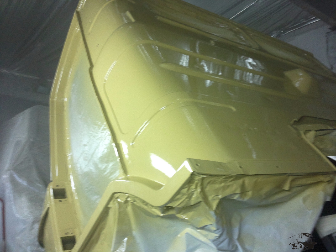

Доброго времени суток . По цвету я отвечу вам что захотелось веселенького. По поводу включения передач - даже не гнул рычаги все включаются без проблем,хотя и собираюсь в будущем перенести кулису на крышку моторного отсека. А глушитель находился на этом месте. И светильники оставил потому что классика есть классика и включать можно отдельно. Вот сегодня ещё уделил внимание автомобилю

Аутентичность... классика.
Если всю машину оставлять аутентично классической, тогда понятно, а если заменить 90% элементов интерьера, и оставить древние плафоны, то этого мне не понять.
[ref]sergey.lyavonenko[/ref],
Так глушак под бампером на бездорожье и оторвать не долго (в первой же канаве) да и в полуметре от выхлопа, кабинный воздухозаборник находится, и часть выхлопа в кабине будет. Смотрится он конечно забавно, но бестолково, и гайцам такое крайне интересно будет, задолбаешься убеждать их, что так и было.
Я бы первым делом его поставил по классике.

Леонид К. писал(а):Если всю машину оставлять аутентично классической, тогда понятно, а если заменить 90% элементов интерьера, и оставить древние плафоны, то этого мне не понять.
Я всегда говорю, каждый сходит с ума по своему :D
И потом, включается/выключается каждый плафон отдельно - это большое преимущество. У меня каждый плафон имеет три режима:
выключено/треть мощности/полная мощность. Очень удобно :D
Так глушак под бампером на бездорожье и оторвать не долго (в первой же канаве) да и в полуметре от выхлопа...
А вот насчет глушителя - согласен целиком и полностью.
И насчет включения раздатки и переключения передач - как-то не верится, что не мешает и переключается без проблем.
При включении задней передачи и подключении переднего моста рычаги будут упираться в заднюю стенку кабины.
Ведь там не просто так сделана технологическая выемка.

У меня так же была задняя стенка затянута, действительно з.х. вкл. но не доконца и передача выскакивала. До ума так и не успел довести-продал. :lol: Глушитель верни на место, верно подметили-свернёшь в первый же выезд в лес.
