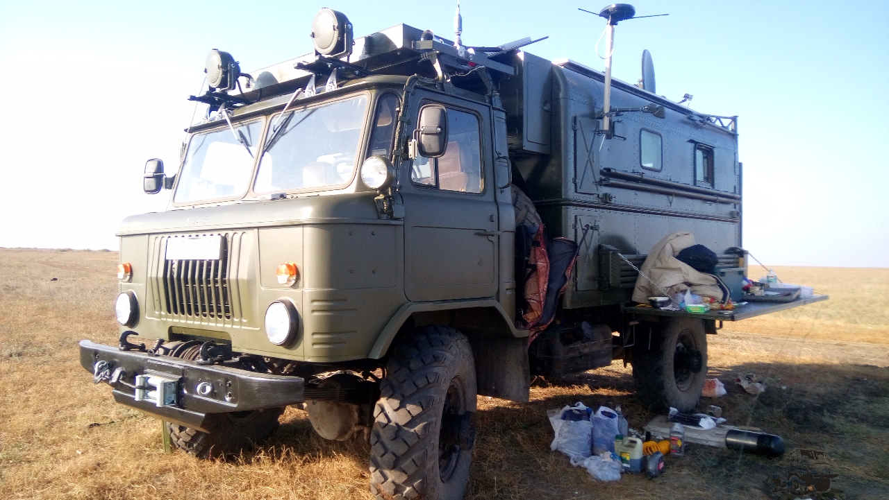

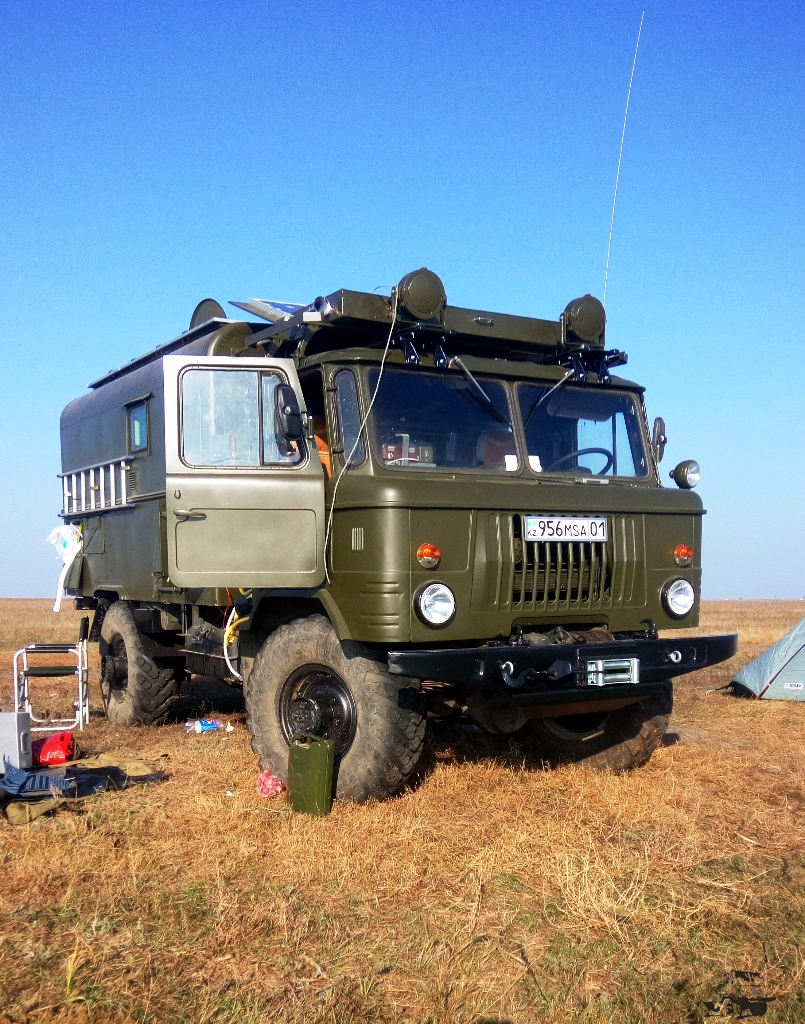

Газ 66-05 куплен с хранения 1974 г.в., подвергся полному восстановлению. Все части оригинальные или дубликаты.
Ridder_01
Сообщения: 66
Зарегистрирован: 18 ноя 2015, 12:44
Откуда: Риддер
Мой проект
Сообщение Ridder_01 »
восстановлен в течении 10-ти месяцев

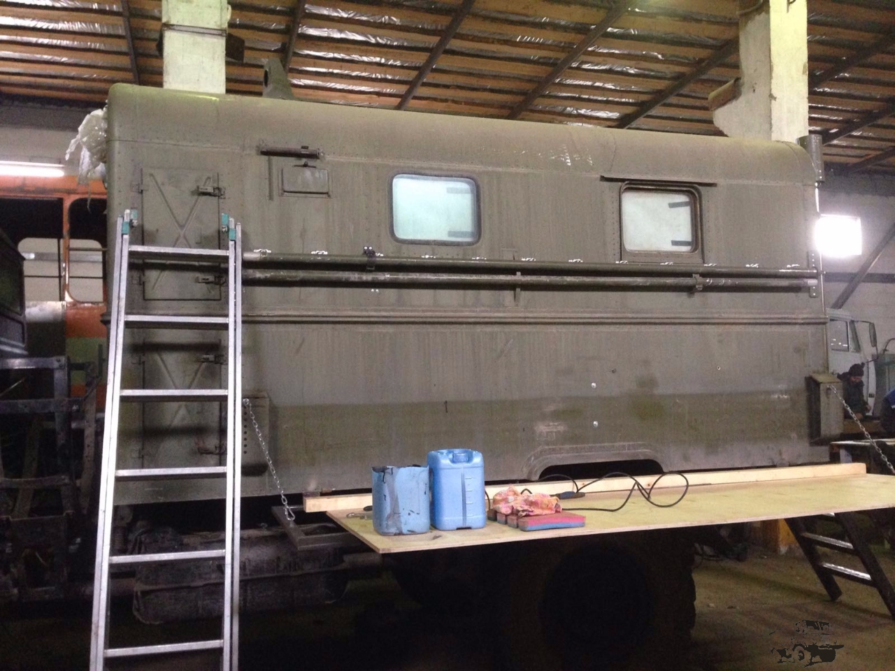

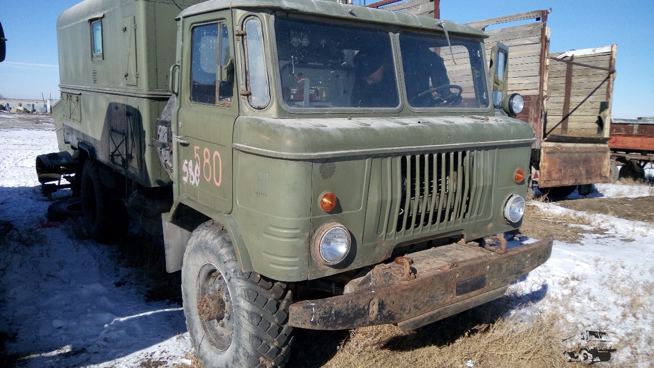

Первоначальное плачевное состояние

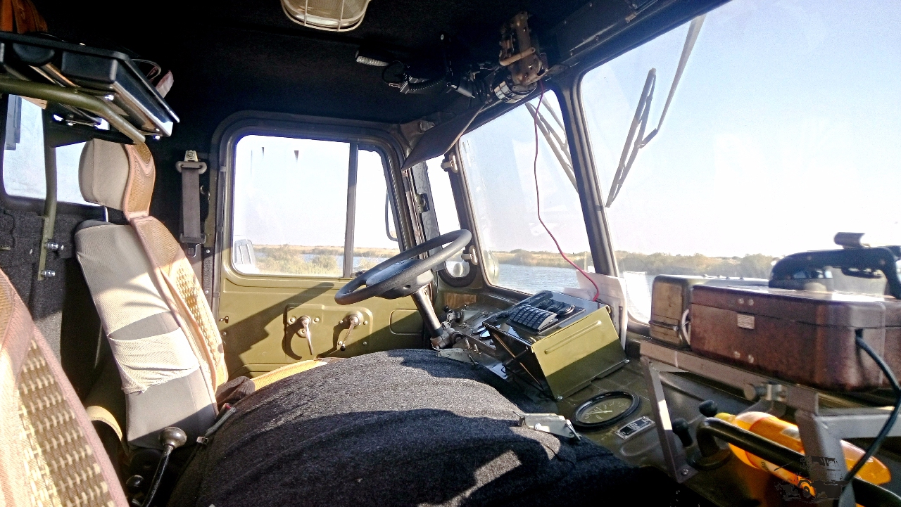

Симпатично получилось!! Давай фото как внутри кунга!

жиповсие губки выкинь,закажи в токарке по тому-же принципу тока покрепче. и внутрянку кунга обязательно сфотай.

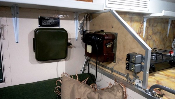

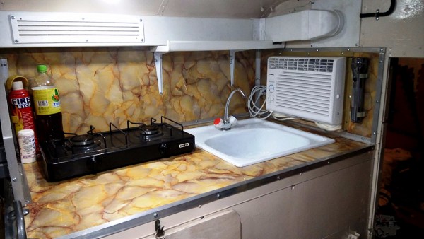

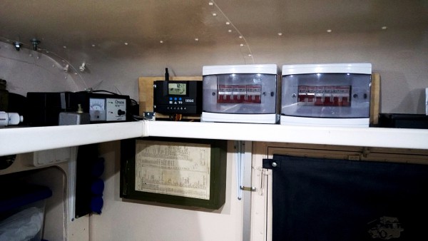

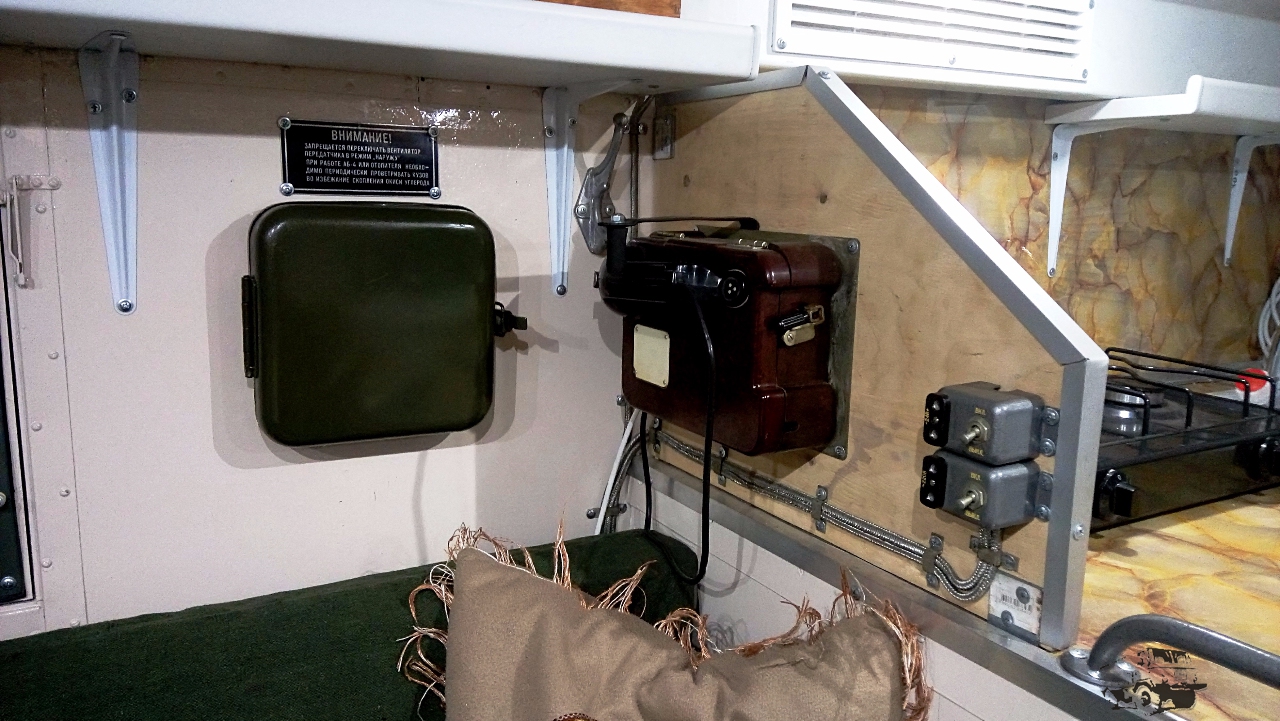

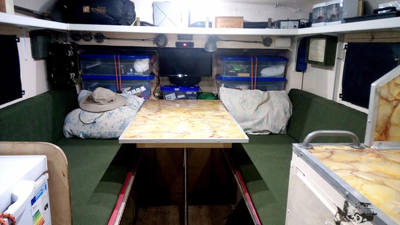

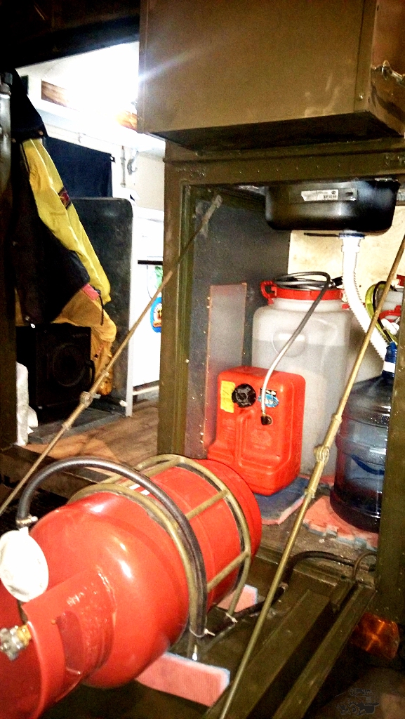

Немного фото внутри, правда не совсем закончено.

[ref]Ridder_01[/ref],

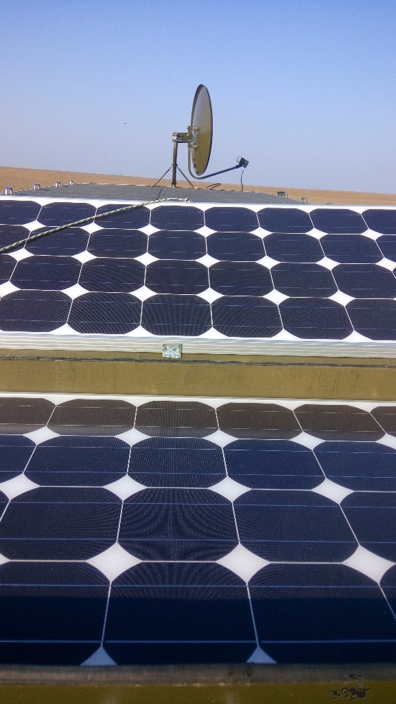

Спутниковый ресивер через 220в инвертор запитан?
Какое у него энерго потреблеие?
По левому борту что за антенна стоит (с двумя усами)?
Солн.. батареи сколько ватт выдают, и во сколько денег обошлись?
Как используешь машину.
Очень классно выглядит!
Ridder_01
Сообщения: 66
Откуда: Риддер
Мой проект
Леонид К. писал(а):[post]334439[/post] [ref]Ridder_01[/ref],

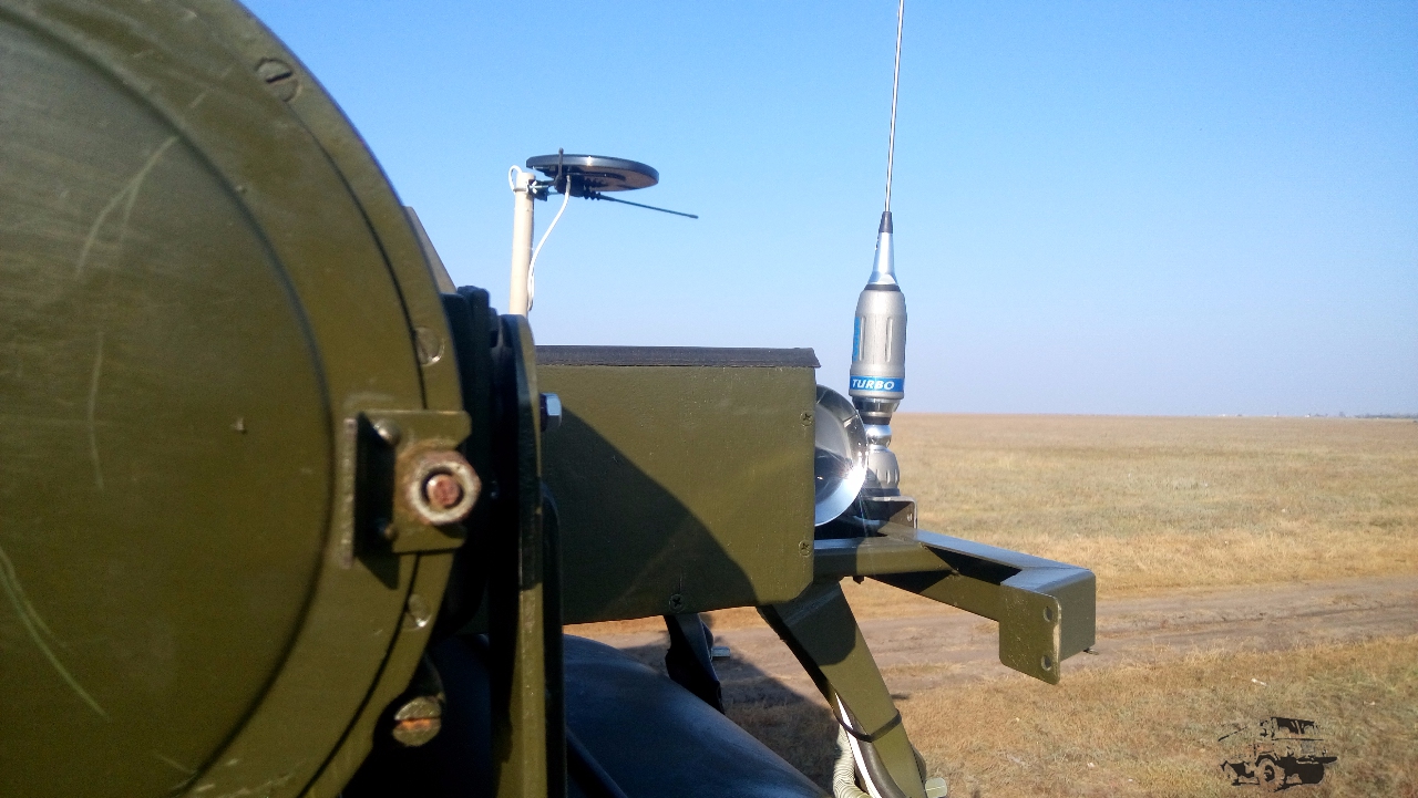

Все приборы на 220 запитаны от инвертора (новосибирский чистый синус), в том числе морозильная камера, потребление ничтожное.
По левому борту цифровая антенна для приема аналового и цифрового тв, с усилением 35 дб.(естественно в походном положении все складывается в лючки)
Солнечные панели 2х150 ватт монокристаллические с мостом из диодов шоттки.
Развязка акб через ура-200, с контролем в кабине и в кунге, печи - шааз 030, золушка (дровишки), газовое, электрофен 100 W.
Вонзили родной генератор 4 кW.

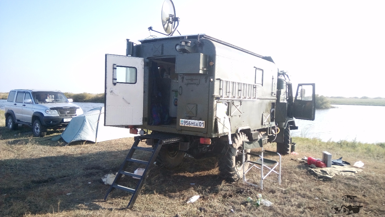

Машина в основном для путешествий, рыбалки и охоты.

Чем красили кунг изнутри?
Ridder_01
Сообщения: 66
Откуда: Риддер
Мой проект
SEWA писал(а):[post]334444[/post] Чем красили кунг изнутри?
шпаклевали все отверстия, потом автоэмалью

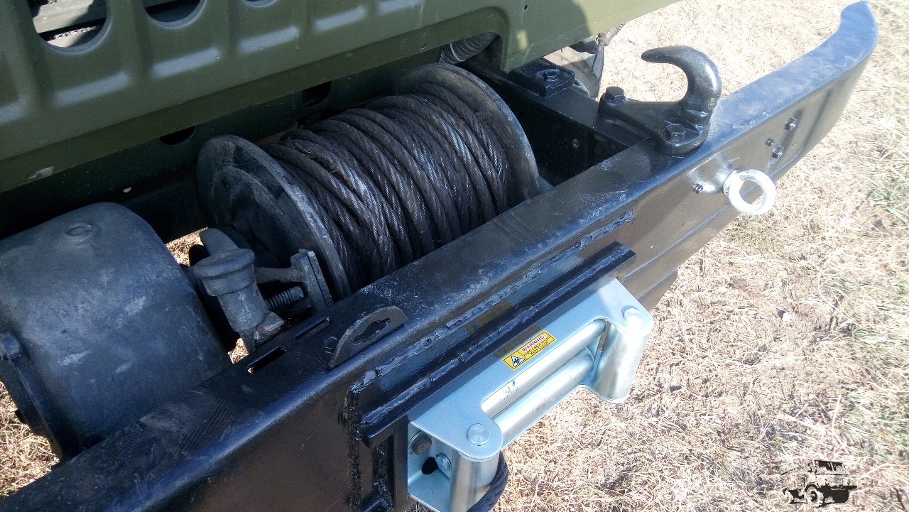

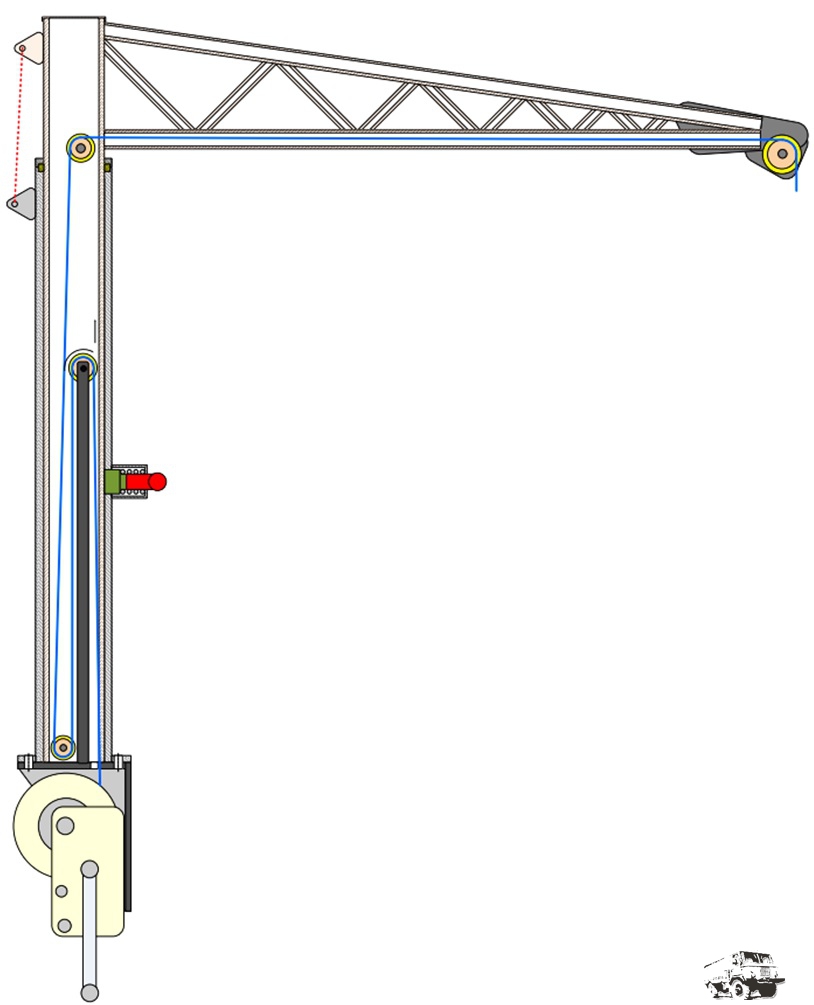

фото много в процессе восстановления, но интересного мало, все как у всех, вот могу крановую штангу дать может кому интересно.

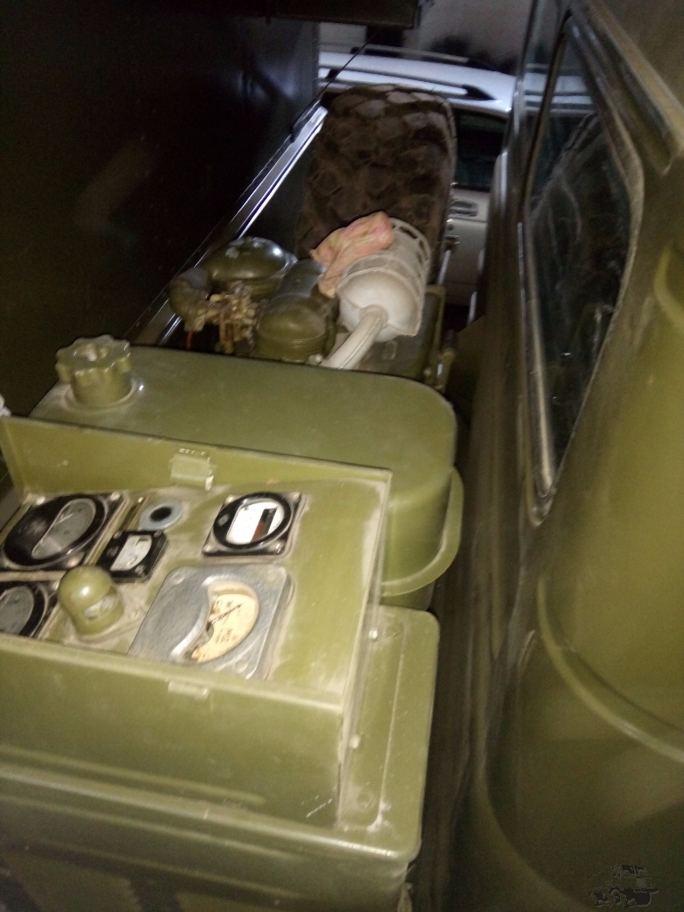

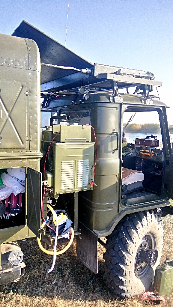

Из интересного,- развернули подрамник с запаской на 180 гр. и разместили впритирочку генератор который стоял на корме штатно.
Над откидным столом, в сложенном виде присутствует каркас для домика 3х3 м. из непромокаемой тентовой ткани.(изготовлен из труб штатной антенны)

Ridder_01 писал(а):[post]334451[/post] тентовой
А можешь показать его в разложенном виде?
Для степей Казахстана машина хороша! Но в лесу всё поотрывает быстро.
А движок штатный?
