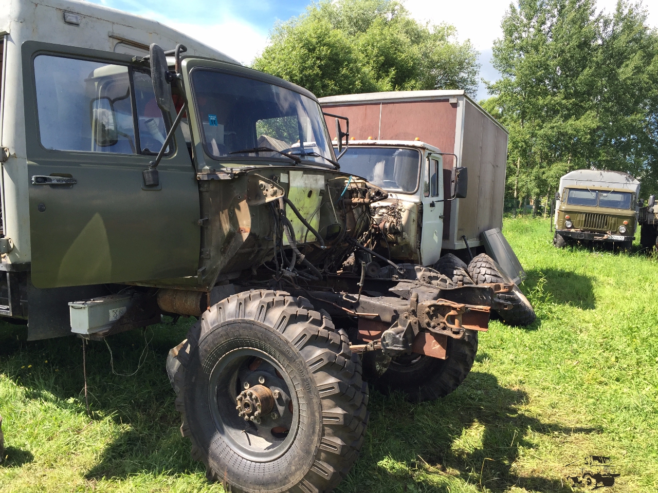

Процесс начался (уже без двигателя, но с колесами от 131):
Подскажите пожалуйста какая повышенная передача у раздатки БТР-70? 1.0?
Если 1.0, то рекомендуете установить от БТР-70 или от ЗИЛ-131? Почему?
Мне кажется, что лучше взять БТР-70.
Минусы РК ЗИЛ-131:
1. при установке РК ЗИЛ-131 нужно редуктор переднего моста перевернуть
2. 5 см потери клиренса под раздаткой
3. сложное включение электро-пневмо
Минус РК БТР-70:
1. ее редкость по сравнению с РК ЗИЛ-131 (то есть придется возить с собой запасную)
2. возможно в низкой передаче
3. возможно нельзя использовать фланцы и карданы от ЗИЛа (более мощные крестовины)
Что думаете?

pahrya писал(а):Источник цитаты нужно редуктор переднего моста перевернуть + 5 см потери клиренса
Это с чего вдруг?
Домье, иди на... на форум унимогов.
Сайт "Клуб любителей ГАЗ 66" для простого автолюбителя - ЗЛО...
Я теперь хочу ЗИЛ-131 кунговый.
Хорошо что нету денег на него и негде держать этого монстра ))))
pahrya
Сообщения: 87
Зарегистрирован: 06.05.16 13:26
Репутация: 10
Откуда: Москва, САО
ГАЗ 3308 Садко Вахтовка
Сообщение pahrya » 10.07.16 20:07
Илья. писал(а):Источник цитаты
Это с чего вдруг?
А почему бы и нет?
Например, выход РК 131 на передний мост в обратную сторону крутится.

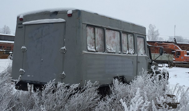

Помимо раздатки есть еще один вопрос по креплению кунга: сейчас кунг лежит (приварен) на двух продольных металлических балках (на картинке схематически изображен вид сбоку, кунг черным цветом, металлическая балка - верхняя красная полоса). К этим балкам снизу приварены еще два швелера (нижняя правая полоса) через боковые швелера (красные боковые полосы).Таким образом кунг как бы стоит на двух полозьях (высота около 10 см). И к этим нижним швелерам-полозьям крепится рама (зеленый) через 4 стремянки (синие) через деревянный подрамник (желтый).
Сейчас все крепят трех точечно (2 крепления сзади жестко, а спереди по центру одно через качалку или подушку + 2 амортизатора по бокам от паразитных раскачиваний).
Ваше мнение: какие плюсы и минусы каждого метода? Оставлять как есть или менять?
Вижу минусы текущего способа:
1.Уменьшение изгиба рамы и меньшая проходимость. Но с другой стороны полозья и деревяный подрамник частично изгибаются
2.Потенциальная нагрузка на кунг, приводящая к его разрушению (особенно в точках крепления "полозьев")
3. Вибрация от шасси передаются на кунг и пассажиров
Минусы трех точечного крепления:
1. Сложность конструкция (вероятность отказа-поломки?)
2. Раскачка кунга (нестабильность на скорости)
3. Меньше грузоподьемность
Или стоит произвести испытания на скручивание? Если угол между кабиной и кунгом составит около 30 градусов, то оставить?
Последний раз редактировалось pahrya 11.07.16 10:59, всего редактировалось 1 раз.

Раз вы и грузы возить собираетесь и плавать, надобы выкнуть эту будку и кузов поставить. РК родная вполне нормальная, но нужно постоянно следить за люфтами в подшипниках и регулировать их убиранием прокладок под крышками, всё просто и надёжно. Будете переделывать раму, всёравно срежете крепления рессор, ставте сразу от г66, они длиннее и мягче да и стоимость их намного меньше и проще в любой деревне найти, а также изменится нагрузка на раму в лучшую сторону. И не забудте сделатьтакую банальную вещь как веткоотбойники.

Заводило писал(а):Источник цитаты надобы выкнуть эту будку и кузов поставить
Сзади будки есть широкие двери (запасный выход), там будет грузовой отсек 1.2 метра глубиной (высота 1.8 метра, ширина 2.3, итого примерно 5 кубов пространства)
Две причины:
1. не приоритет заниматься переоформлением
2. сохранение жилого отсека
