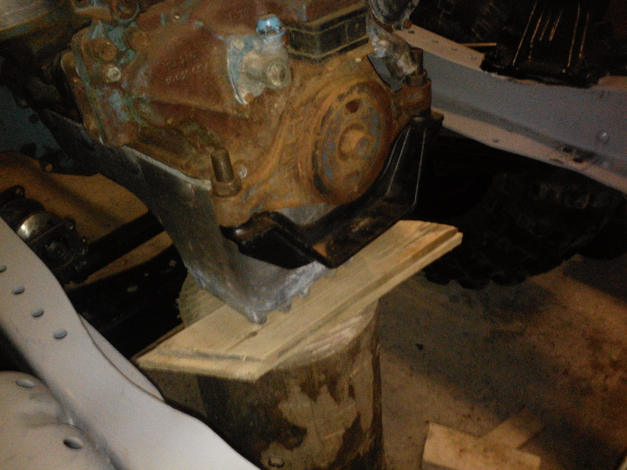

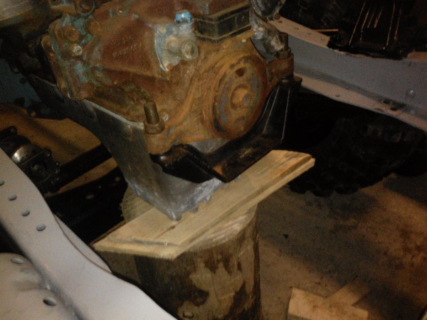

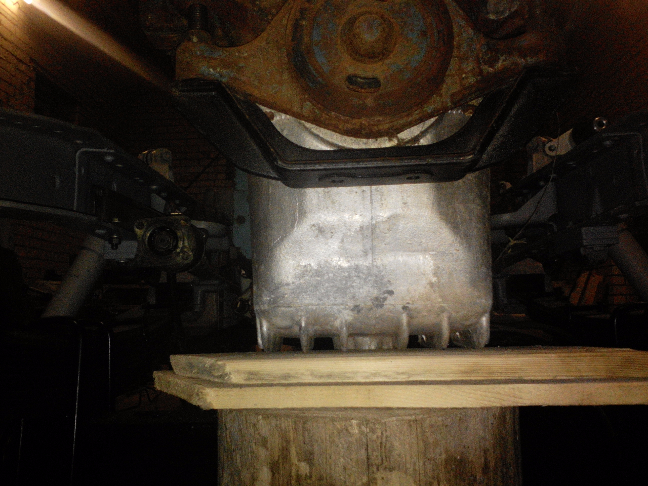

переднее крепление мотора можно более подробно сфоткать?
не понятно опора двигателя к уголку прикручена?

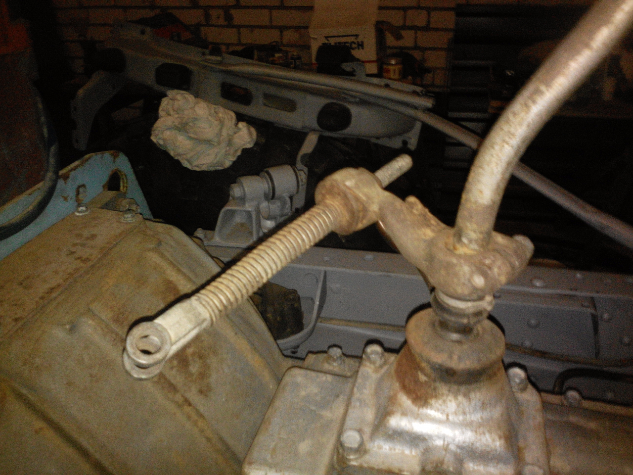

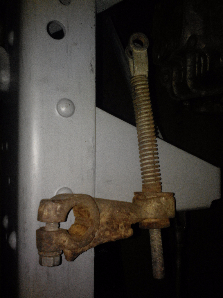

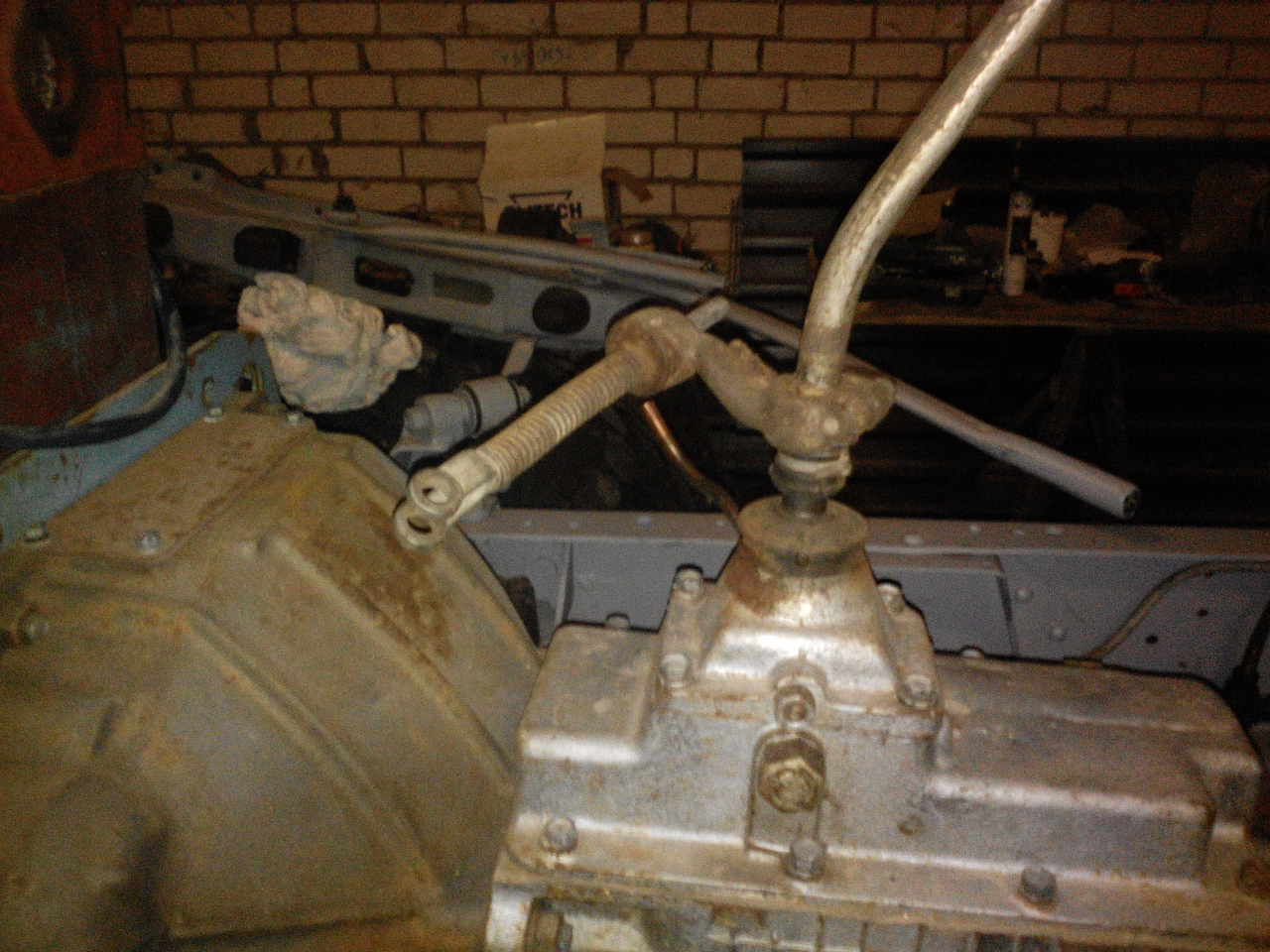

А что за кочарыжка за место рычага коробки
газ 66 турбодизель. 89531220899 макс. pitbul68rus@mail.ru
ГАЗ-66 Суроватиха
Обычный зиловской рычаг вроде, а передние подушки на газ 53 похожи...
Автор пиши ещё, очень симпатично всё, молодец.

DOTTORE писал(а):[post]308149[/post] Обычный зиловской рычаг вроде, а передние подушки на газ 53 похожи...
там по ходу на фотках разные рычаги.где то зиловский,а на одной правда кочерыжка
спереди в натуре наверно уголок,к нему прикручен бычий кронштейн.

Фото "кочерышки". просто оптический обман получился на фото.
Это родная с ЗИЛа тяга сцепления, кот. ставится на вал вилки сцепления.

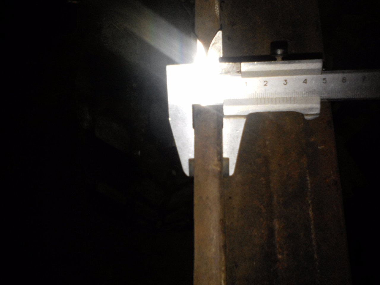

Передняя опора в стадии изготовления. Основа траверсы будет делаться будет из уголка 16 мм толщиной, также будет использоваться часть двутавра 250 мм и различной толщины пластины и дополнительные уголки. Как сделаю выложу фото.
- koleganovsergey
- Сообщения: 36
- Зарегистрирован: 08 дек 2011, 10:43
- Откуда: Нижегородская обл.
ГАЗ-66 Суроватиха
Уголок с первых фото на котором стоит двигатель, танспортировочная деталь. В гараже пока нет кран балки, ДВС ставили на улице 04.01.16 манипулятором. Задние опоры ЗИЛ, как у многих на форуме.
