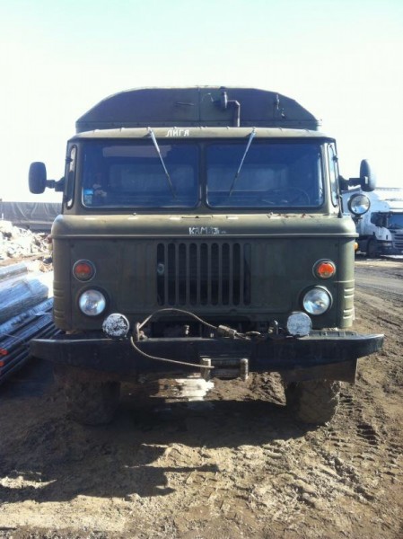

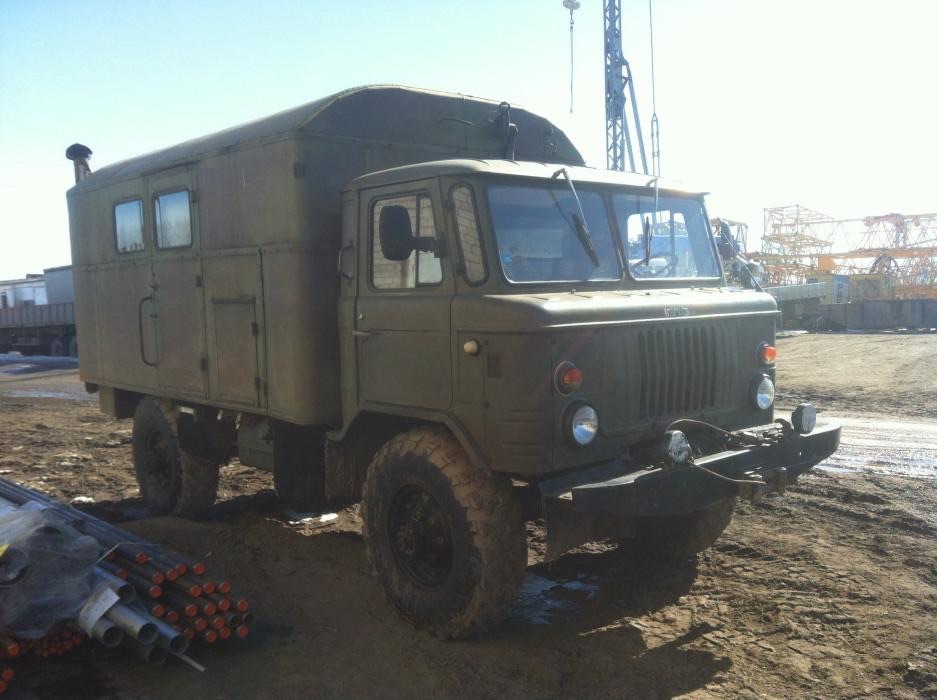

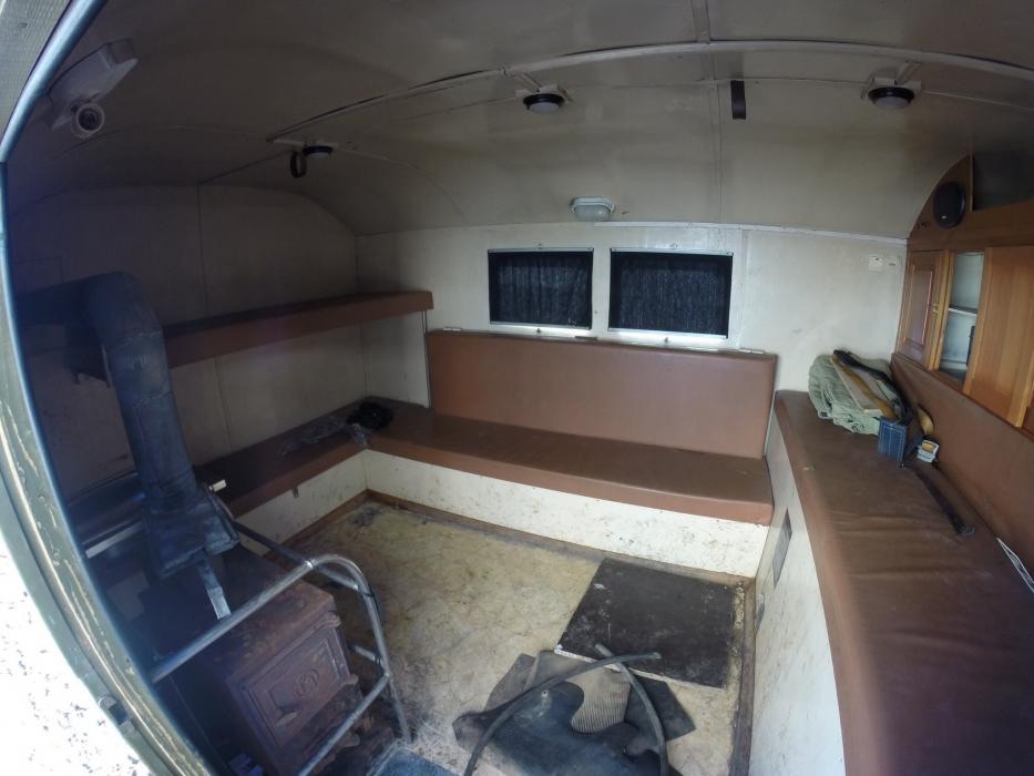

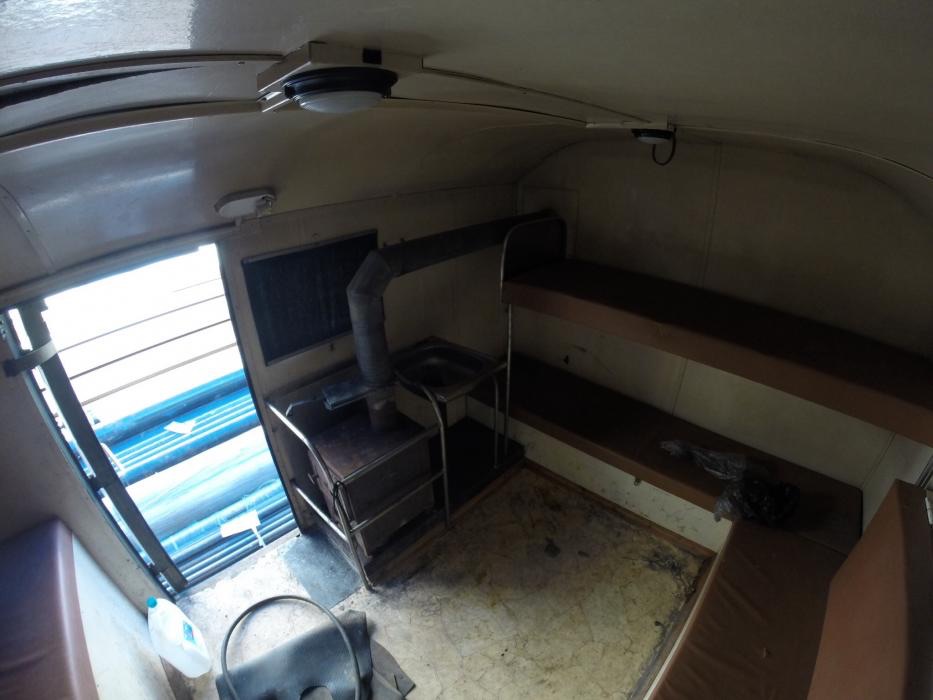

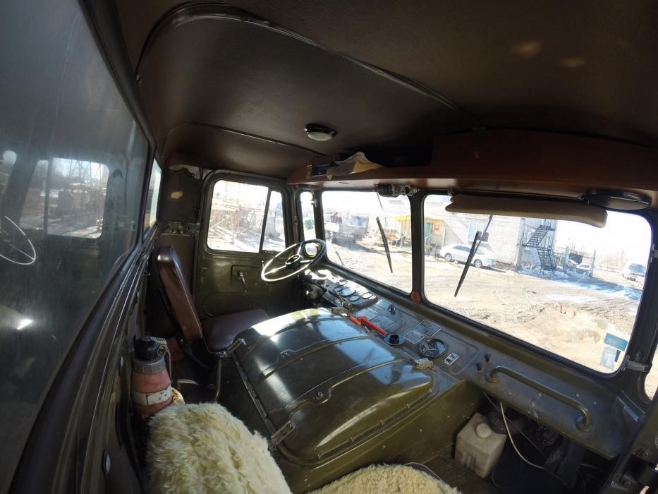

Приветствую всех любителей этого замечательного грузовика. Меня зовут Лев, проживаю в городе Пермь, ранее я уже был владельцем одного прекрасного экземпляра, но сложные времена заставили меня его передать другому человеку. Но вот настало время, и я вновь обрел надежного и верного друга.

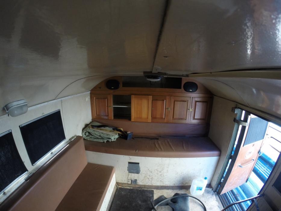

Данный аппарат достался мне в достаточно хорошем состоянии, кабина не гнилая, подкачка работает, лебедка работает, кунг, бывшая кинобудка, оборудована спальными местами, печкой буржуйкой, рундуками и полками, в кабине установлена полка и магнитола, на рулевой колонке стоит гитара.

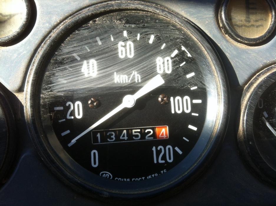

Год выпуска 1983, пробег 14 тысяч километров, два топливных бака по 105 литров, странная стационарная печка на кунге.
Буду приводить в порядок внешний вид (покраска), дорабатывать салон и кабину.
Смотрим фото!
Смотрим фото!

Если в этом кунге заводское утепление, то от него стоит избавиться(переделать) в первую очередь. Дважды разбирал эту кинобудку, какркас из деревянного бруса(65 на 40 мм.),если память не изменяет, а между пенопласт 30 мм..
- AlexandrOzer
- Сообщения: 866
- Patrick
- Сообщения: 466
- Модель: ГАЗ-66-04
- Откуда: Пермь
Re: ГАЗ 66-04. Кина не будит...
Михаил777 писал(а):Если в этом кунге заводское утепление, то от него стоит избавиться(переделать) в первую очередь. Дважды разбирал эту кинобудку, какркас из деревянного бруса(65 на 40 мм.),если память не изменяет, а между пенопласт 30 мм..
Честно говоря Михаил я даже и не знаю что там в стенках, т.к. убранство кунга было переделано уже до меня, вскрытие покажет)))!

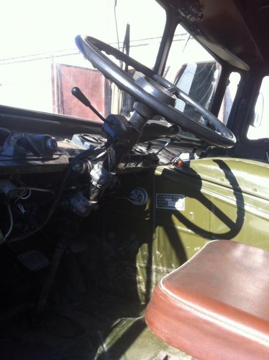

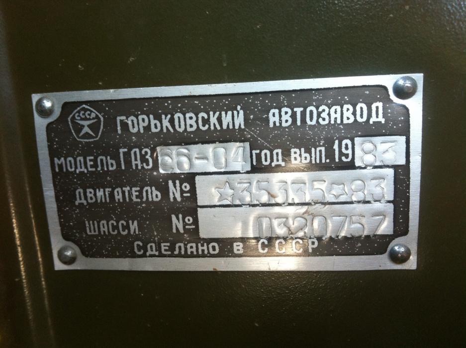

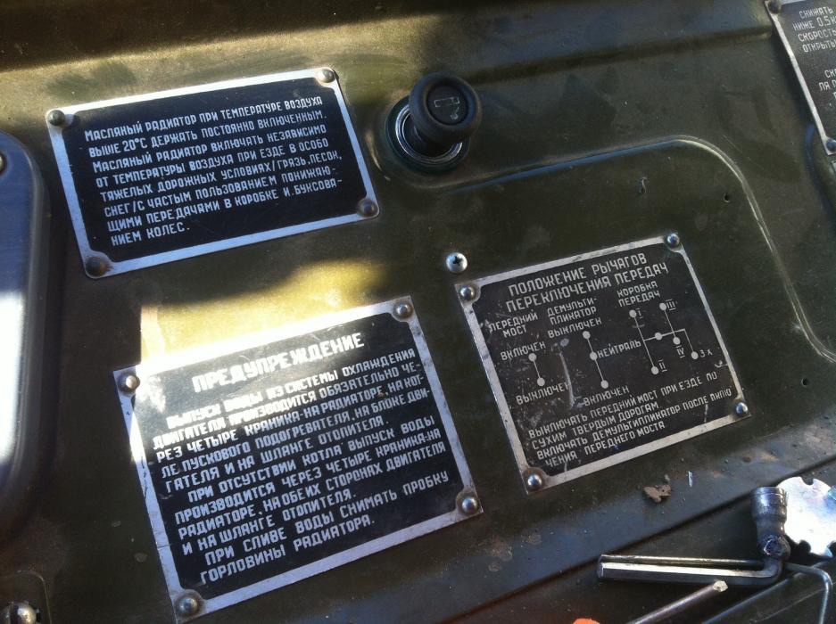

Присутствует оригинальная табличка!

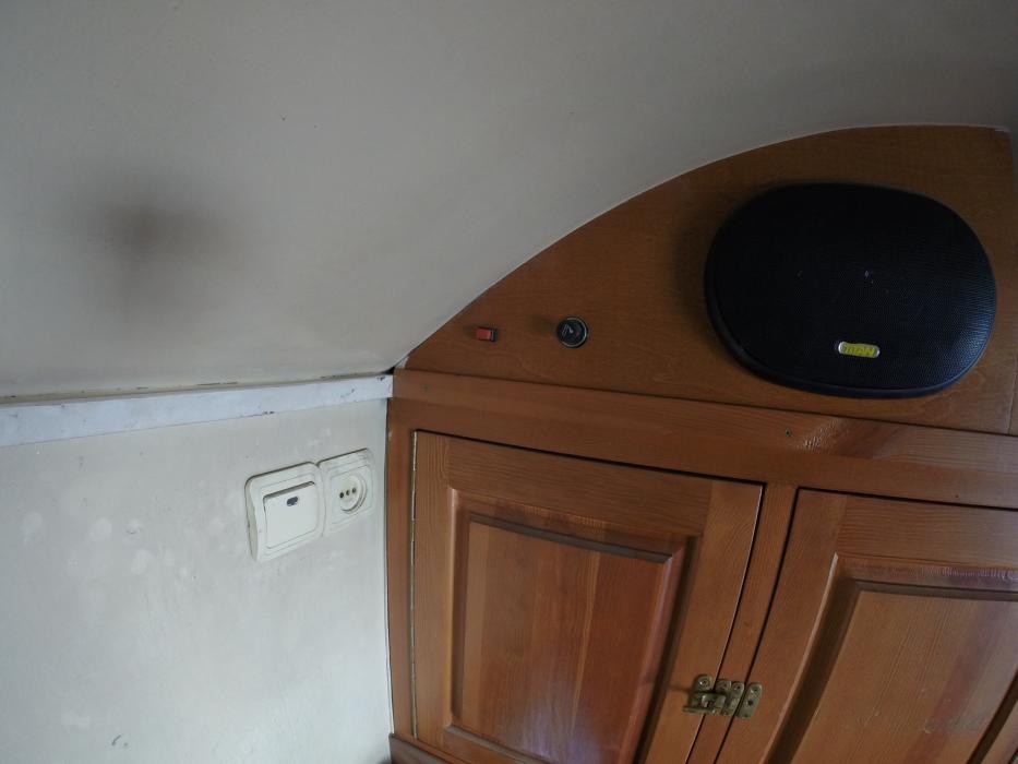

Смотрим дальше на это чудо!

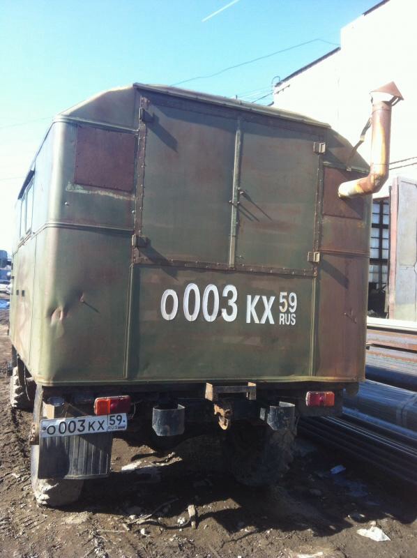

Продолжаю...

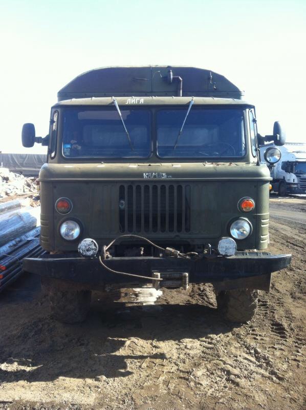

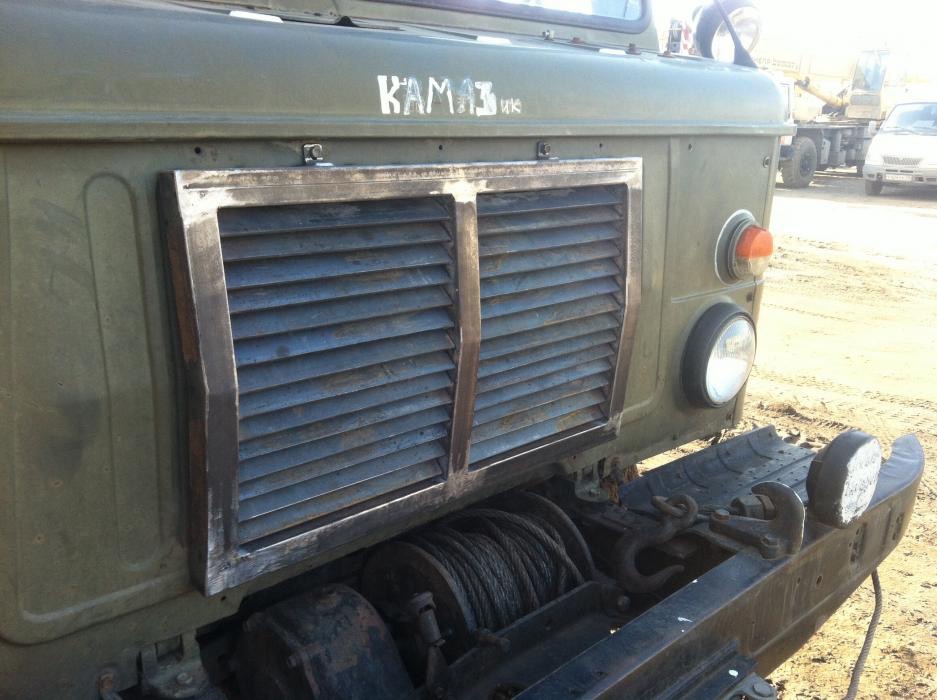

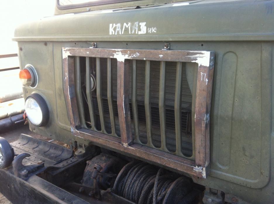

За сегодняшний день проделано много работы.
1. Доделана (сварена) решетка радиатора защищающая все внутренности от палок и веток, обработана щеткой и облита грунтом;
2. Убран из кунга старый линолеум и произведена уборка сухая и влажная!

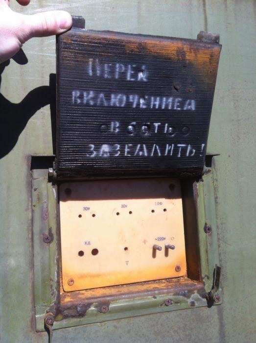

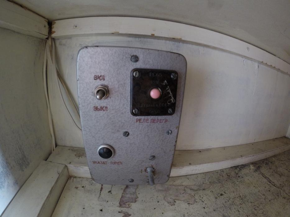

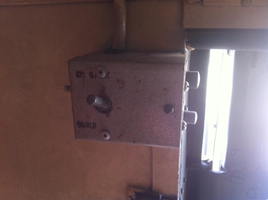

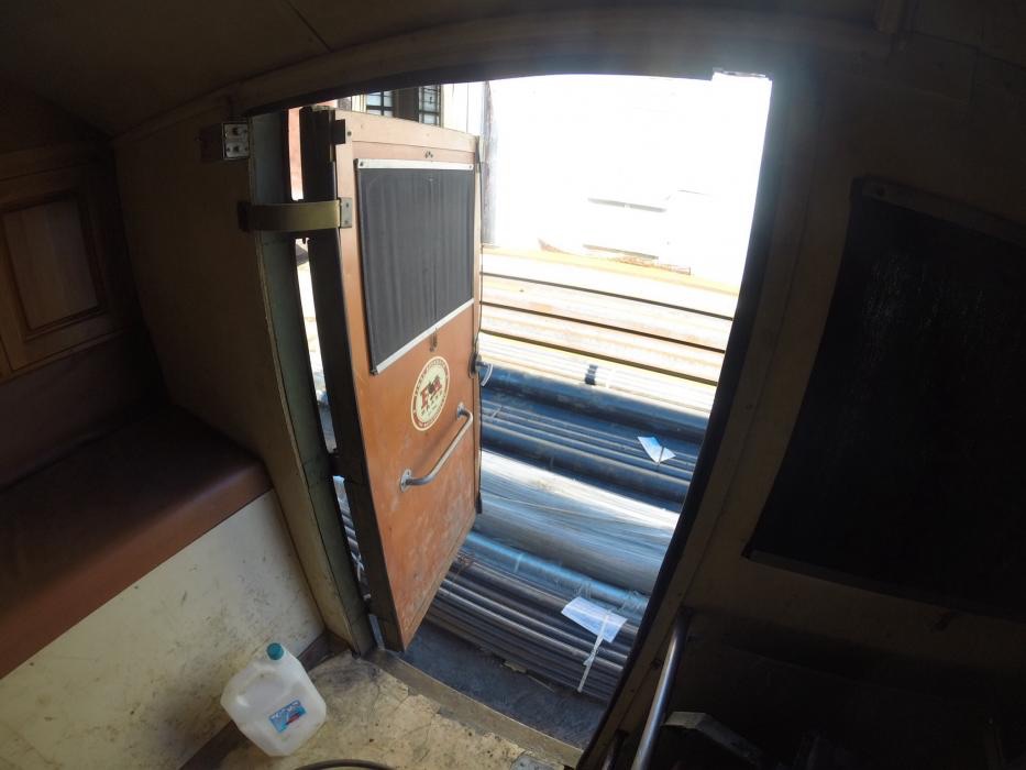

Что это? Кто подскажет? Штатная блокировка включения света в кунге...
- Patrick
- Сообщения: 466
- Модель: ГАЗ-66-04
- Откуда: Пермь
Я так понимаю, что когда открываешь дверь, свет включается?! Отличная штука! А почему там два выключателя? А для чего второй?
- AlexM
- Сообщения: 551
Наоборот,светомаскировка.Когда дверь открываешь,свет гаснет,чтоб не разбомбили....Зеленый глаз должен гореть...

AlexM писал(а):Наоборот,светомаскировка.Когда дверь открываешь,свет гаснет,чтоб не разбомбили....Зеленый глаз должен гореть...
Эээээ вот оно что! Спасибо за разъяснения. У меня только плафончика зеленого нет(((! Толи прежний хозяин его демонтировал, толи в исполнении кинобудки его совсем нет. Не могу пока найти информацию по комплектации данной модификации кунга(((!

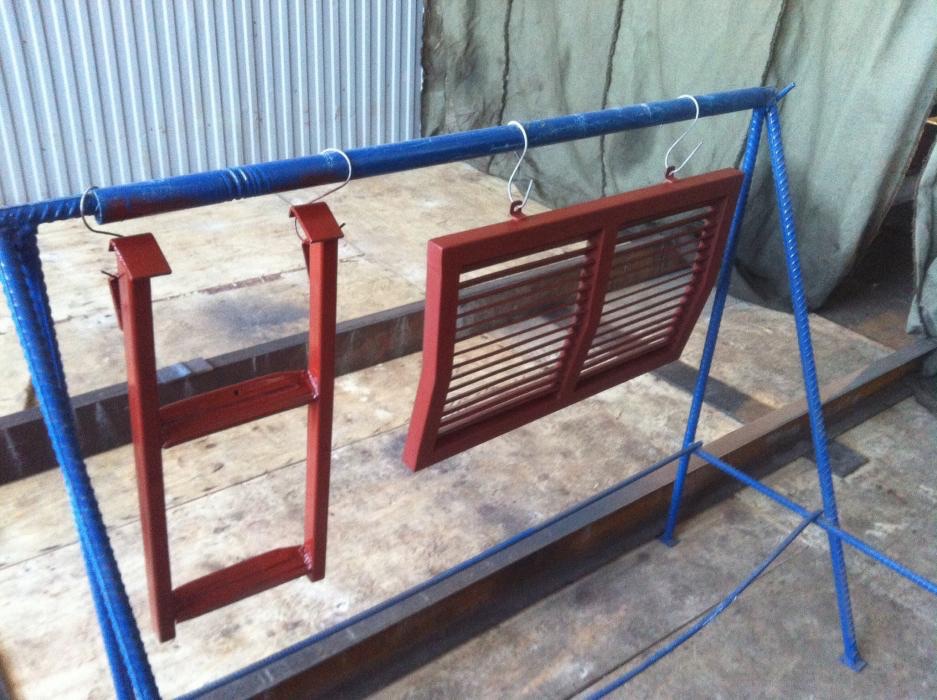

Готовые детальки для основной покраски.
Теперь вопрос: какую краску использовать, конечно же защитного цвета.

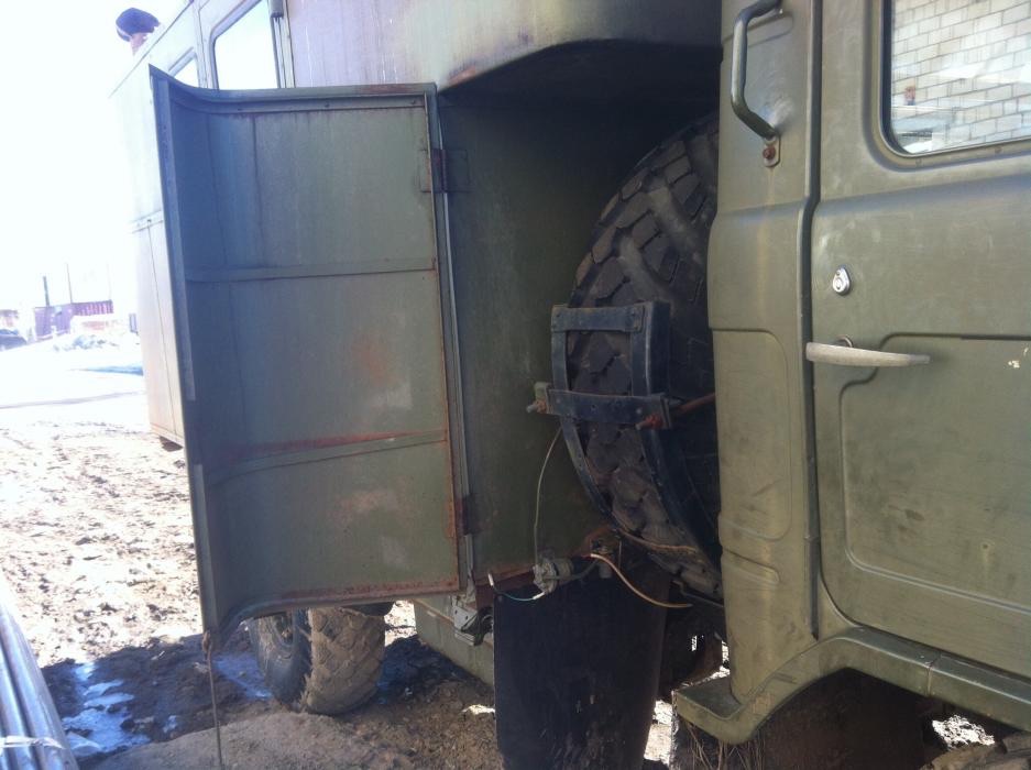

Очень понравилось, что запаска, инструментальный ящик и аккумуляторы закрыты от воздействия внешних осадков и лишних глаз!

Светомаскировка не зеленая , а синенькая . Хитрый лючек это ввод внешнего питания , 220в.
- Patrick
- Сообщения: 466
- Модель: ГАЗ-66-04
- Откуда: Пермь
Кочегар НЛО писал(а):Светомаскировка не зеленая , а синенькая . Хитрый лючек это ввод внешнего питания , 220в.
Я вроде видел зелененькую, или я дальтоник
Внешнее питание это хорошо конечно, но в лесу его нет, поэтому переделаю наоборот под внешнии розетки для электроприборов

Patrick писал(а): Доделана (сварена) решетка радиатора защищающая все внутренности от палок и веток, обработана щеткой и облита грунтом;
Тяжелая решотка получилась! Я бы ушей крепления побольше (почаще) сделал.
- Patrick
- Сообщения: 466
- Модель: ГАЗ-66-04
- Откуда: Пермь
nikolajivanych писал(а):Patrick писал(а): Доделана (сварена) решетка радиатора защищающая все внутренности от палок и веток, обработана щеткой и облита грунтом;
Согласен с Вами, можно было сделать и побольше. Но вроде подьемная получилась т.к. применена квадратная труба. При опрокидывании кабины ее не закидывает вес решетки.
Она получилась с виду такая МОЩНАЯ
Это первая моя конструкция, в дальнейшем можно модернизировать крепежи
