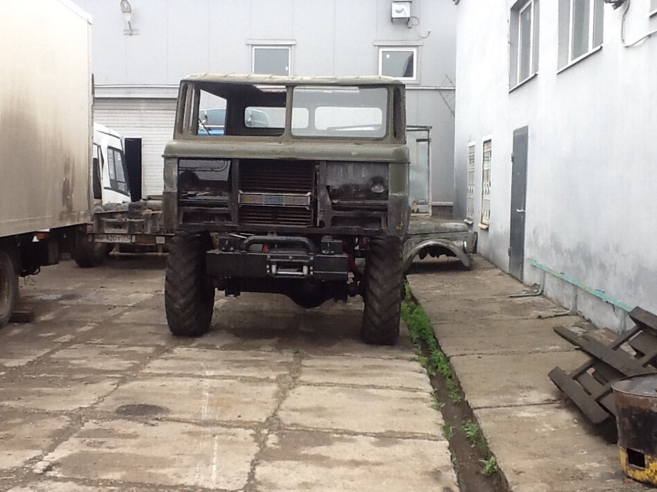

В этой теме постараюсь последовательно описывать постройку своей машины ( имя ему пока не придумал, но точно знаю, что это он )
Еще со студенческой скамьи вынашивал идею постройки автомобиля оригинальной конструкции, на первых фотках на заднем плане можно увидеть кусок этого абортыша... :mrgreen:
Своё неуёмное желание сотворить машину связываю с генами деда, в советское время он собрал около десятка автомобилей из авто хлама ( в основном на базе УАЗов, так как дело было в горной местности). Дед мой слава богу жив, проживает в нью Йорке ждем юбилея 90, постройку посвящаю ему. Заслуженному нефтянику грузинской ССР, кавалеру ордена трудового красного знамени ( медалей трудовых, как у ветерана ВОВ, но по возрасту на фронт не попал ).
Со студенческих пор и после нескольких неудачных попыток скрестить своими руками на коленке ежа со змеёй и получить колючую проволоку прошли годы ( лет 10-15 ). Но идея зрела... Познакомился с ребятами поднаторевшими в строительстве " космических звездолетов " с отличной мат базой, умелыми руками и светлой головой... И тут понеслось...

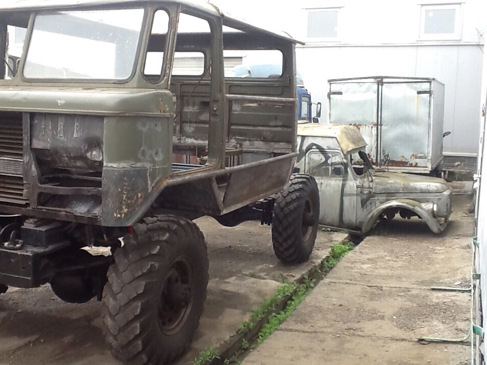

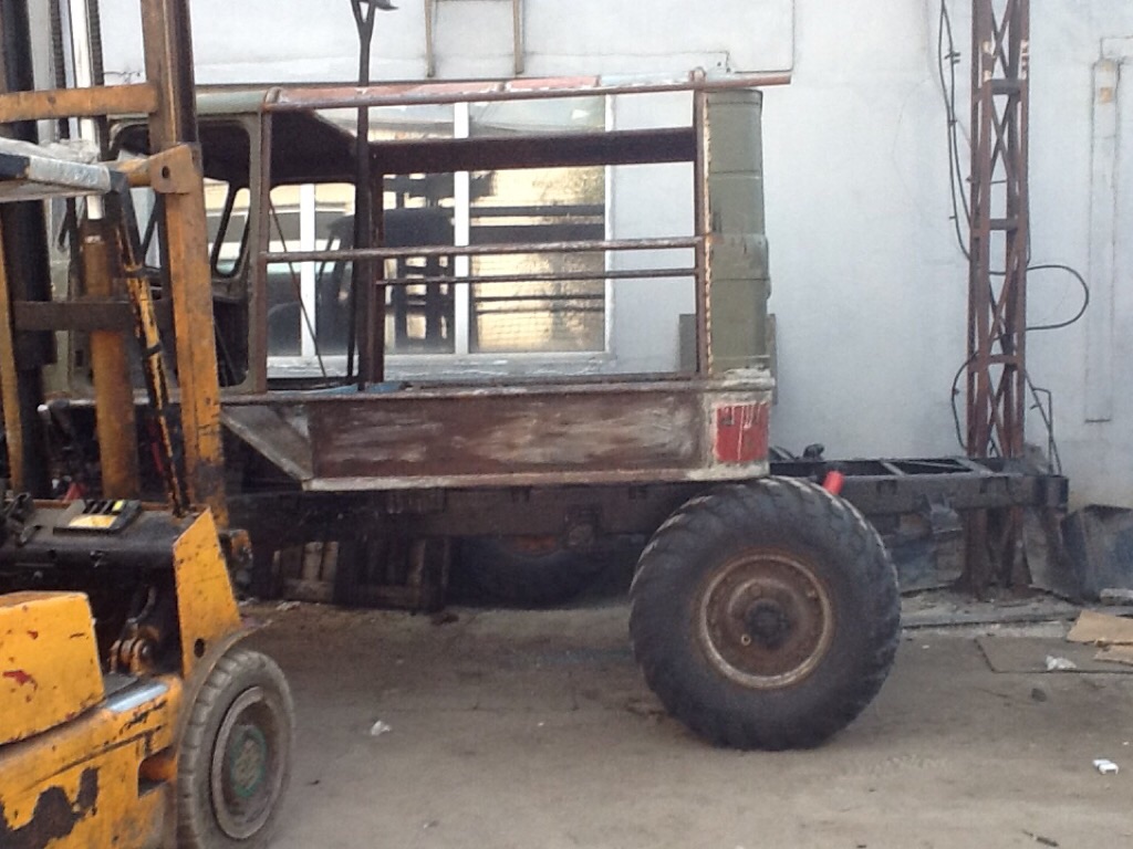

Вездеходная конструкция должна была по моей идее приводиться в движение д245тым, на общем собрании решили, что легковые рамы "а ля" газ 69 он свернет. А Строить из говна и палок уже ни времени , ни денег, ни желания не было - поэтому сразу начал искать раму газ 66. Благо одна из самых удобных для самодеятельности (короткая, ровная, прелесть одним словом)
И о чудо нашел в Петрозаводске шасси с уже установленным д245, коробкой ЗИЛ131 (Искал голую раму)
Позвонил договорился и через 4 дня и 2000км в обе стороны приезжает ко мне на трале (благо друг держит контору по перевозке негабарита) это...
Вот кстати на заднем плане " ошибки молодости "

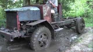

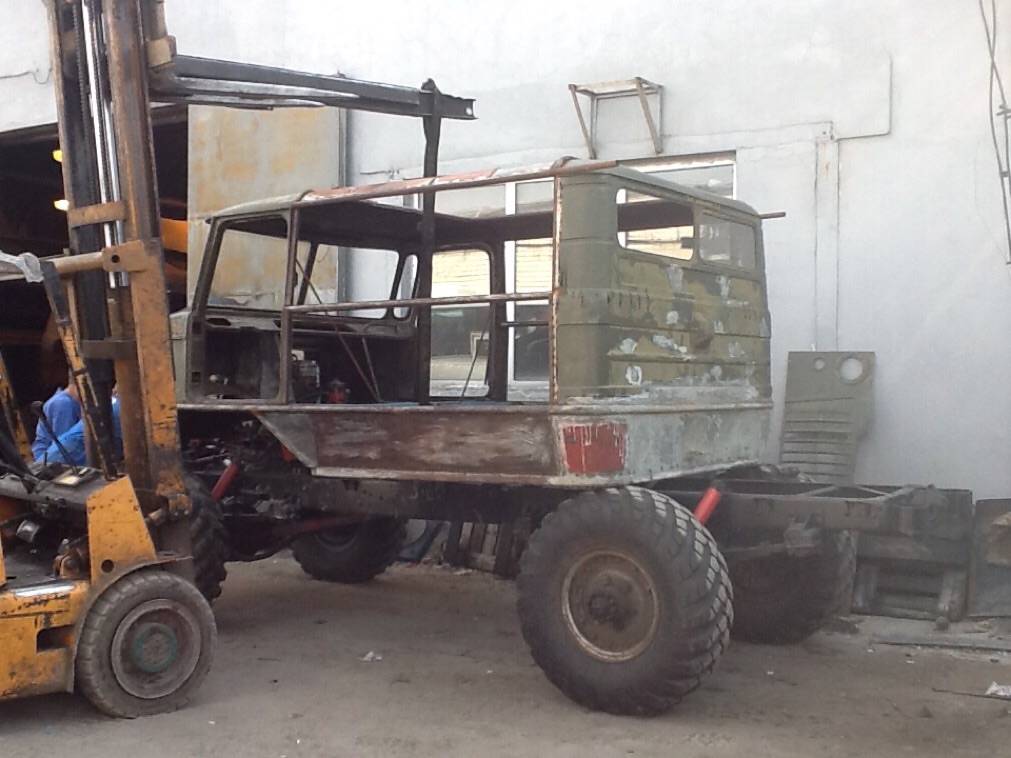

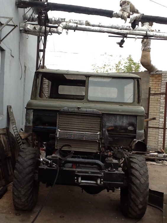

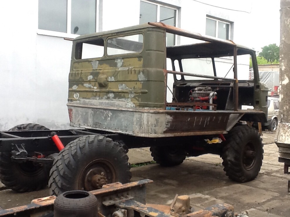

Ну вернемся к машине, в объяве были фото шасси без кабинета.
Правда по телефону дядька сказал, что стоит кабина... Я говорю: да выкинь её мне без надобности...
А он мне мол: лень скручивать да и типо красивше так....
Встречаем трал и охреневаем... Дядька то кабинет переделал маленько!
После долгих споров решаем прыгать с бубном вокруг того что уже есть...
DOTTORE
Сообщения: 1964
Зарегистрирован: 23.06.14 21:20
Репутация: 200
Re: Тверской Танковый Завод :)

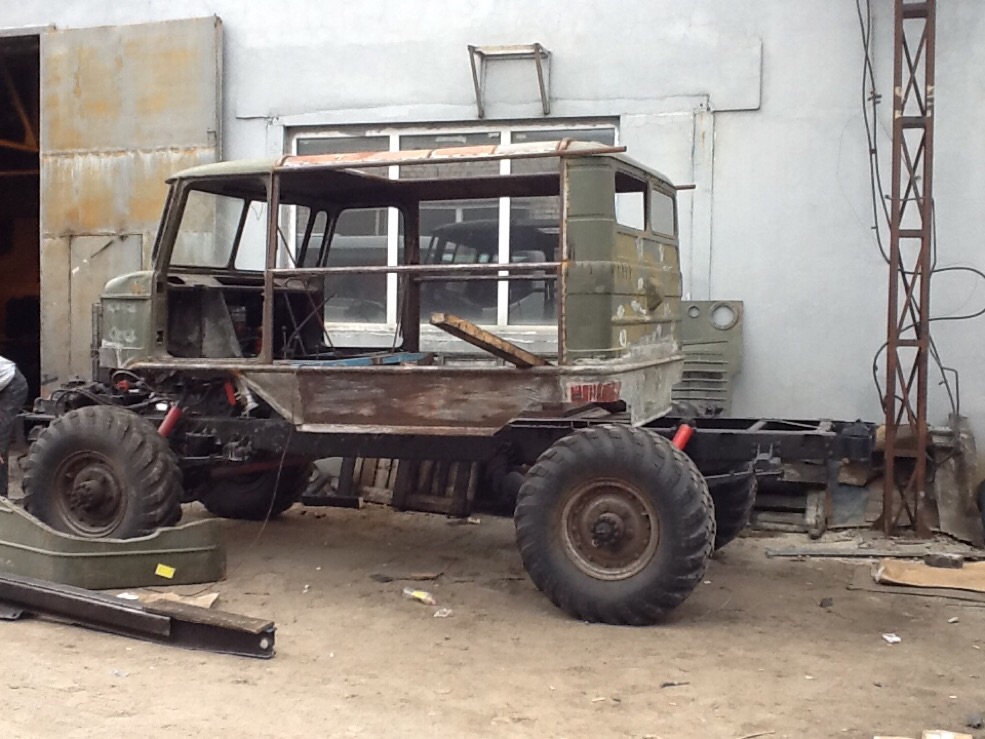

Сообщение DOTTORE » 11.01.15 19:53
На этом фото плохо, но видно, что рычаги управления стали еще дальше, чем в шишке.
А выходить из-за руля для переключения передач и включения мостов неудобно....
Решили двигать и резать.....
У меня такое очучение, что бывший хозяин (автор) конструкции и столкнулся с кучей неудобств и проблем, забросил и продал нафик...

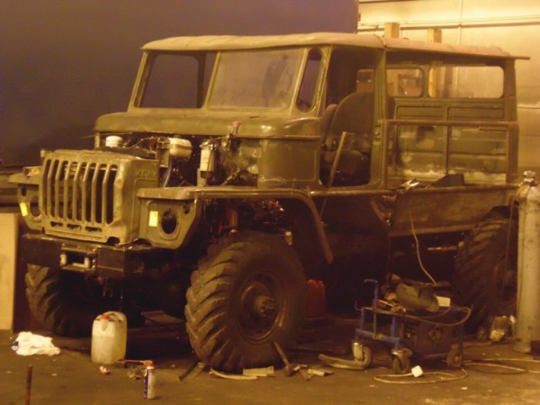

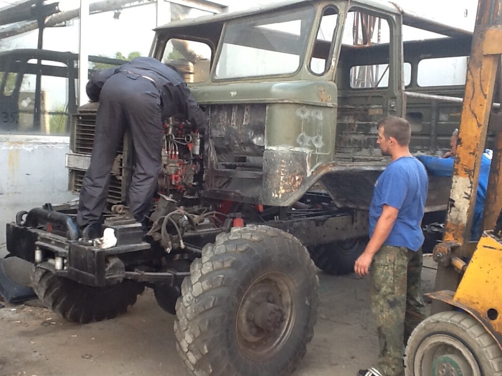

Итак, завели погрузчик, болгарки сняли с предохранителя....
подвинули, теперь режем

Мы решили городить капотку... Сразу встал вопрос с углом рулевого, выкинули 66 гур и прикладываем 131...

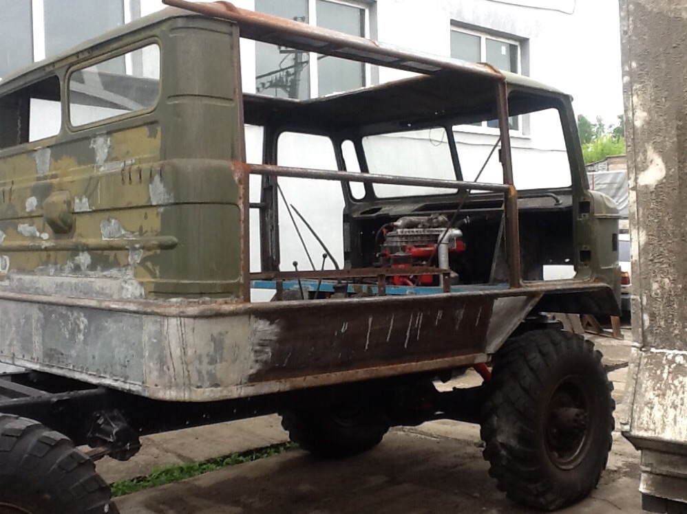

Сообщение DOTTORE » 11.01.15 20:25

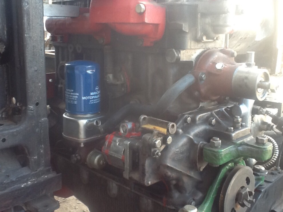

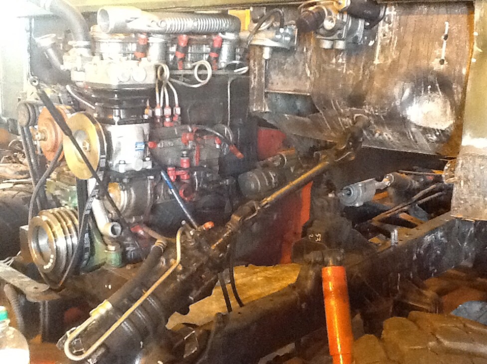

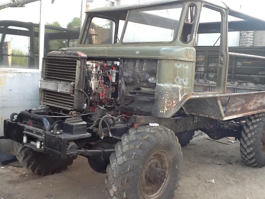

Справедливости ради нужно сказать, что двигатель оказался 240. Сначала нас это опечалило, но как говориться:
Водка и сигареты - это наши враги, но кто сказал, что мы боимся врагов?
Начали его осовременивать...
Радиатор, радиатор гура, масляный фильтр в топку, топливный котелок за ним, тнвд в переборку выкинуть тракторное старьё, трансплантировать современный ливер.
Как следствие замена помпы и её патрубка на евро 3, чтобы установить теплообменник.

Вместо старого топливного ставим сепаратор с подогревом и фильтр тонкой очистки.
Затем решаем заменить "громыхало из подмышки" ( компрессор на прямой шестерне, который тарахтит громче дизеля и трусит всю машину, а когда ломаются зубы на этой шестерне кормит ДВС своими кусками)
Берем переходную пластину и ременной компрессор кнорр-бремзе...
Покупаем гену 120А, делаем ему кронштейн и упираемся в шкив кленвала с одним ручьем...
На Гене точим 2х ручьевый шкив, на помпе из 2х делаем 3х ручьевый, чтоб попадать было проще и не городить вставок-проставок...
На просторах Тырнета натыкаюсь на редкий 5 ручьевый шкив от паза с245мотором, со слезами на глазах плачу за него 13к... Но сука как красиво стоит....
Да знаю щас скажут, че так дорого, самим выточить напильником проще и т.д. Редкая штука, украсть негде, точить хз че выйдет потом разбирать неохота. Штукенция из цельного куска железки килограмм на десять....

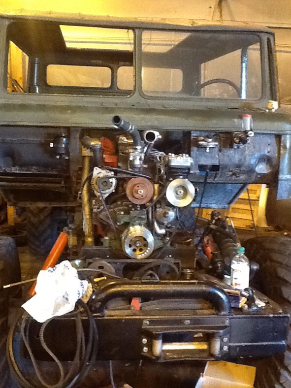

Опытный читатель увидел еще много чего на фотках, но обо всем по порядку...
Да, там уже стоит на рулевом карданчик телескопический переделанный из какого-то японца...
Впускной коллектор евро 3, он пониже, но всё равно мы потом кабину там подрежем ( и усилим, я помню ).
Запихнули горловину заливки масла от зубренка иначе заливать масло можно было бы только из положения лёжа и клизьмой. Вообще все агрегаты изначально договорились инсталлировать по "уму", чтобы было удобно обслуживать и менять( поэтому пару раз агрегаты приходилось тосовать, но об этом потом). А то ведь есть любители напихать всего, подключить, герметиком зашпаклевать,все гайки заварить и капот заодно наглухо заклепать... :P

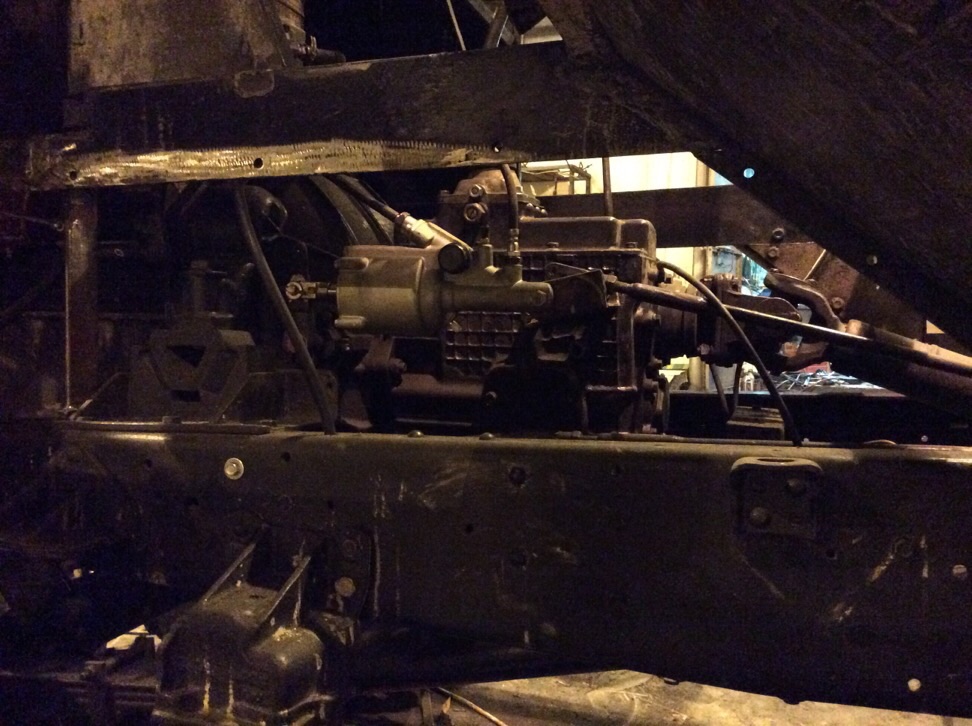

Сообщение DOTTORE » 11.01.15 21:09
Если еще по рассматривать можно увидеть главный цилиндр газель, уводит сцепление на ПГУ Volvo FH; бачок гура тож газель, масляный насос сменили на всякий случай 10ку поменяли на 14тый, видимо 131гур размером нас напугал, да и деталь копеечная, лучше сменить.
ПГУ собственно...

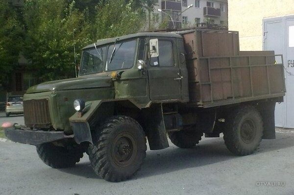

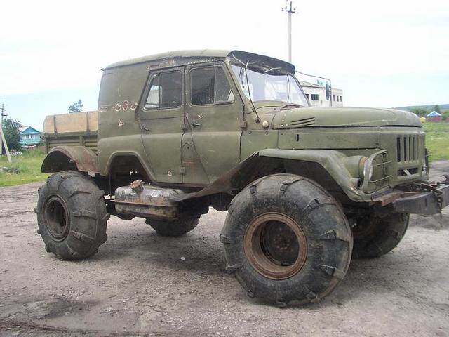

Небольшое лирическое отступление.....
Задумались чем накрывать все это безобразие ( оперение )
Сразу определились, ЧТО мы точно не хотим построить:

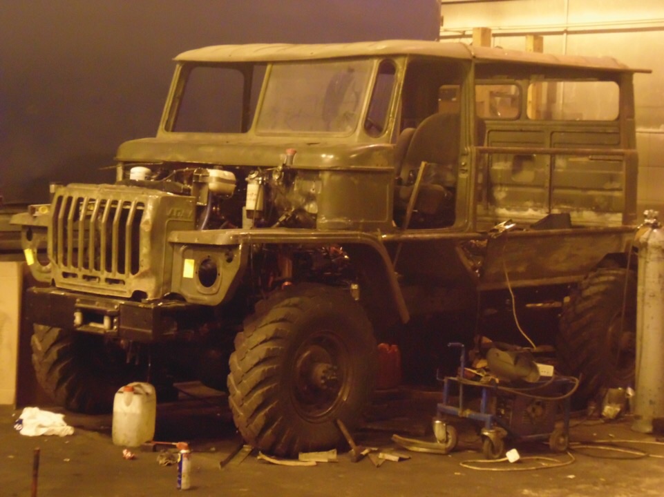

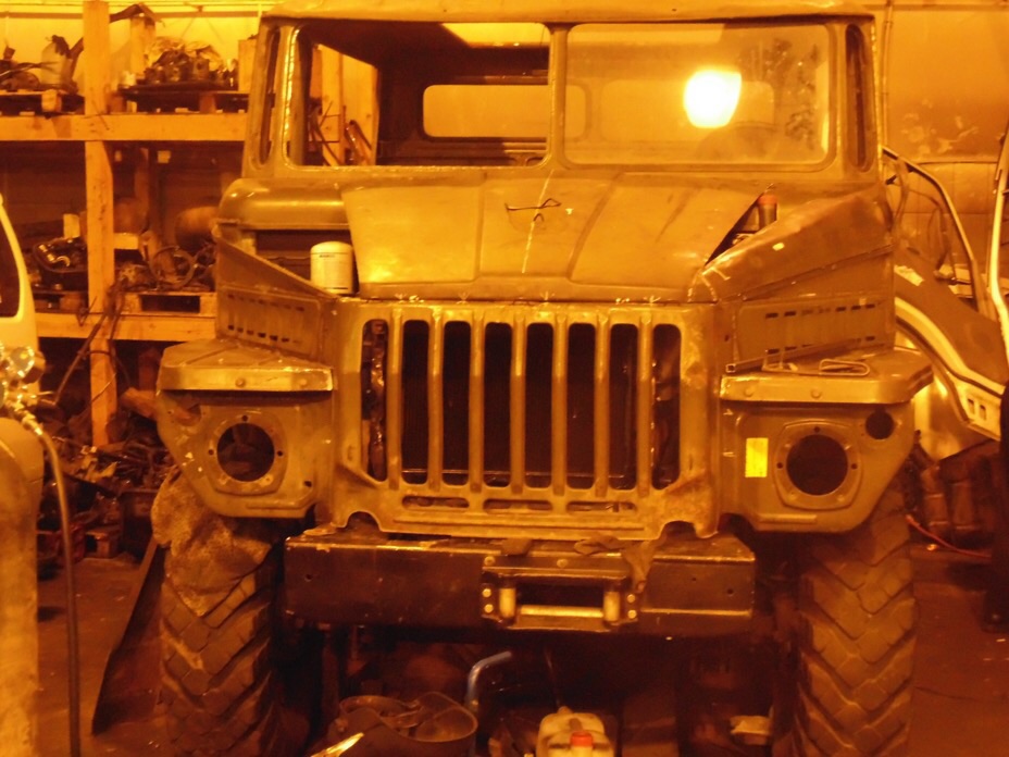

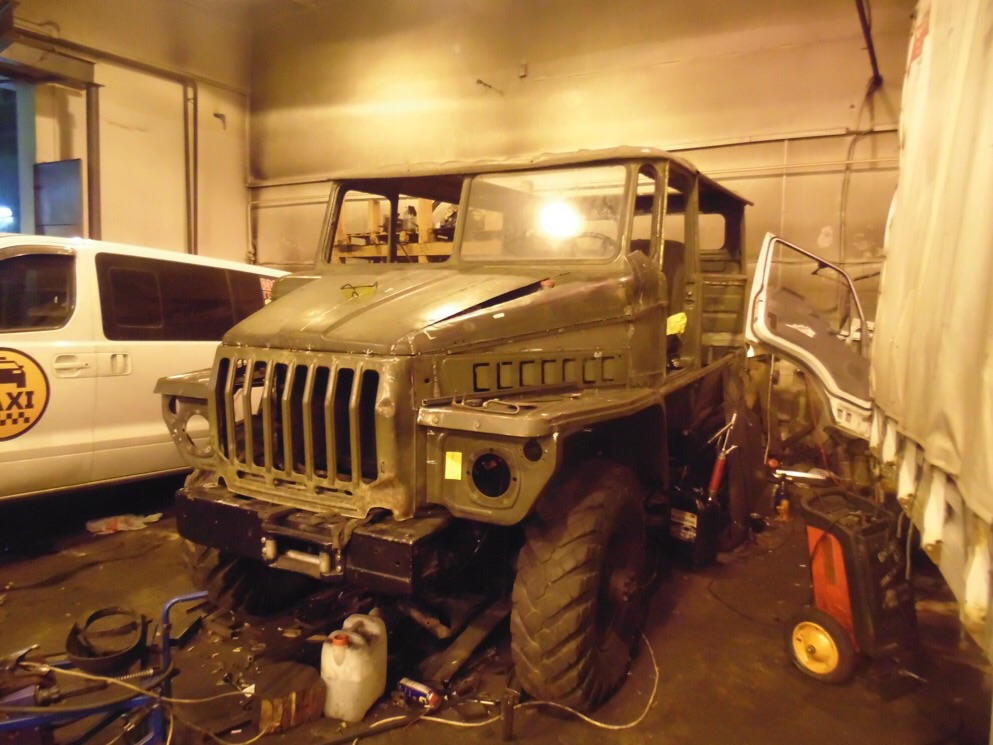

Решено, самая брутальная морда у миасского Урала... Полуавтомат и 5 кило проволоки нам в помощь.
Предварительно затолкали туда радиатор 3309 в рамке от 53 вроде ( подошла один в один, на неё заколхозили кронштейн для расширительного бачка газель и сам бачок естессно...
ПЫ СЫ никогда не пользуйтесь ТК "КИТ" почти месяц доставки из миасса оперения за 7,5 тыров, чуть не потеряли, пришлось ехать в Москву разбираться и самому забирать... 5 дней до Мск шло и две недели до Твери не могли дослать... Короче та еще конторка...

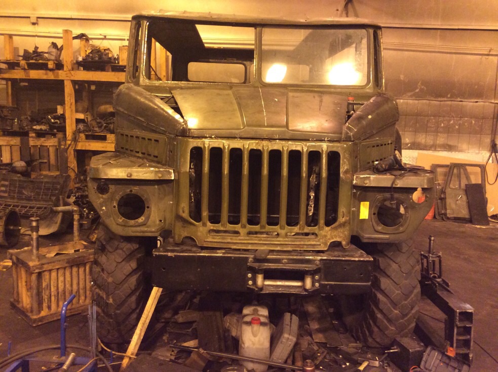

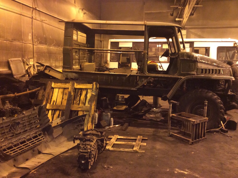

И потом начинается полуторамесячная е..ля с капотом...
Режем, варим, еще режем и еще варим... Отколупываем усилитель капота, делаем свой оригинальный... Снова разлепляем пельмени и делаем котлеты... Тяжело короче он нам дался...
