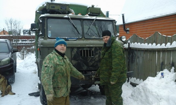

Только вчера забрали со стоянке и перегнали в Москву , Доехали вроде без приключений пару раз заглохли и немного стало прихватило два колеса с правой стороны .

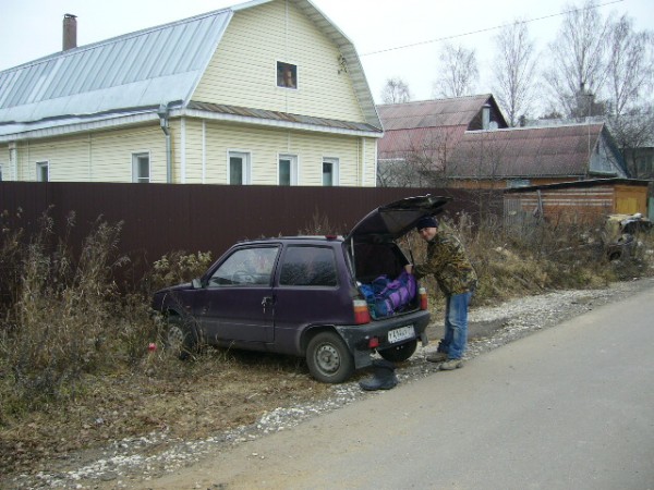

Все началось с раннего утра . Кофе бутерброды ....

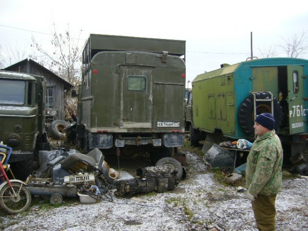

Загрузка оборудования и запчастями автомобиль.

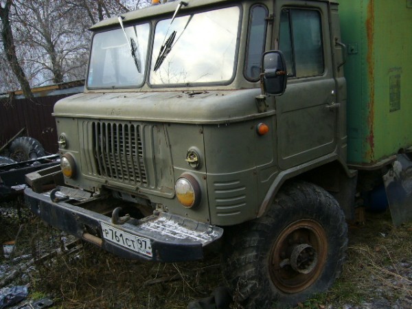

И сама реанимация . Забираем у Макса со стояке .

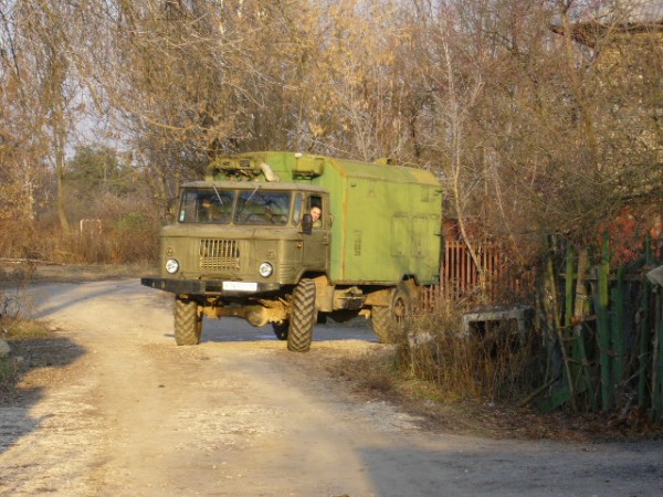

Да он скромный , она у него уже как полтора года . Если память не подводит .

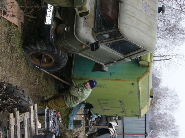

Всем доброго дня. Произвели в выходные небольшие ремонтные работы по установке новой лебедки (старую какой-то козе...... спи..... , пусть живет с этим) Заменили сцепление, лапковое на лепесковое производства ЗМЗ ДВОЙНОЙ РЕСУРС СОЛЕРС "КИТАЙ страна производителя". Заменили высоковольтные провода, поставили фароискатель, заменили зеркала, заменили бампер (поставили под лебедку и установили ролики от БРДМа ). А чуть не забыл заменили цилиндр гидро-уселителя руля.Ну и мнего всеких мелочей. Вроде все .

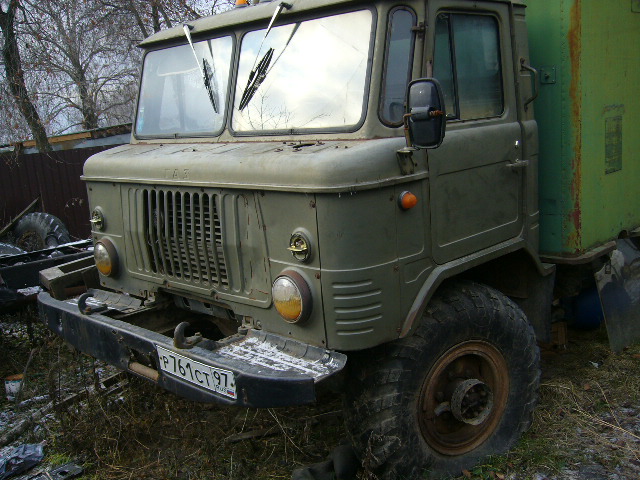

Доброго всем дня. Доделываем мелочи : меняем трубки высокого давления на ГУР, Ремни все приводные, Оптику главную (лопнуло стекло на Н/Г ГАЗ 66), Бачок омывателя (нового обр. старые Витек разморовил с ) Электрика (на приборке не горит индикация поворотов), Датчика указания топлива ( не раб), Воде все что припомнил.
Вот так выглядел у старого хозяина.

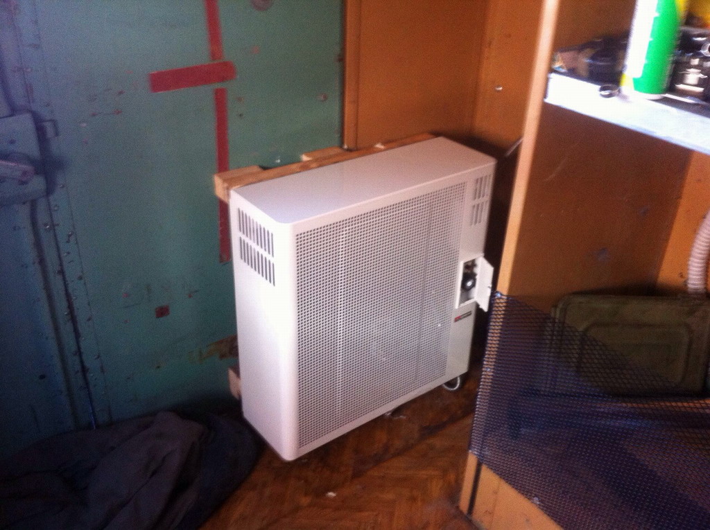

Поставили газовый конвектор энергонезависимый. Производство Ужгород. Перевели его с природного на сжиженный газ, благо форсунки шли с ним в комплекте. Поставили на нерабочую, левую заднюю дверь кунга, с возможностью открывания этой двери.
не отчаивайся, бОльшая часть резьбы в этом мире сорвана не тобой
- banschik
- Сообщения: 244
- Зарегистрирован: 14 дек 2013, 10:12
- Откуда: МО Королёв-Щёлково
Re: ПЕЛИКАН БАНЩИКА

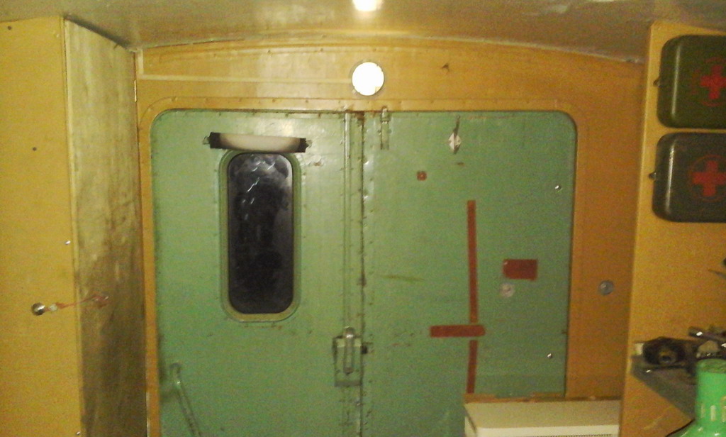

А красные полосы на двери - это следы от штатного крепления пилы двуручной под именем ДРУЖБА! они переедут в задний левый угол кунга. Пилу уже нашли, осталось привесить.

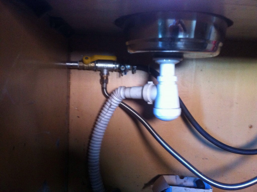

Под столешницей кухонного блока организовали распределитель газа с кранами. Один кран на отопитель и другой на газовую плитку.
Баллон до 27л будет стоять внутри кунга, под столешницей. Для безопасности установим аварийный газовый сигнализатор - маленькая коробочка, работает от батарейки, в случае тревоги очень громко орёт. Такие используются в кемперах.

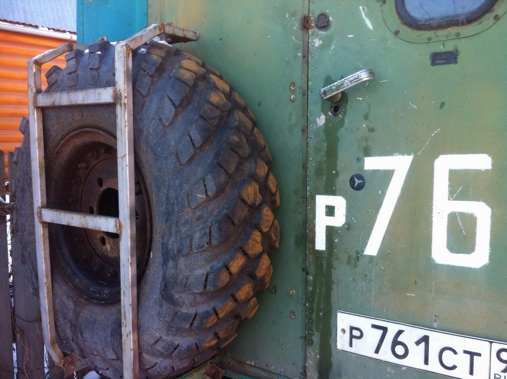

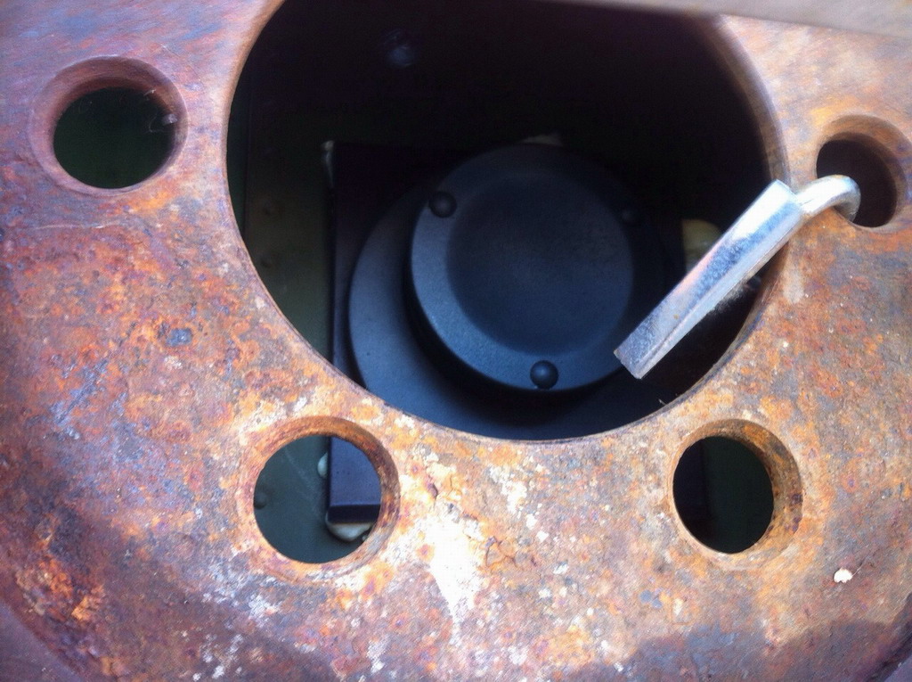

Дымоход конвектора вывели через дверь кунга прямо внутрь диска запасного колеса - оно у нас висит сзади кунга. Были сомнения, не будет ли печка "задыхаться". Испытали - все работает супер гуд. Труба не торчит - не оторвешь.

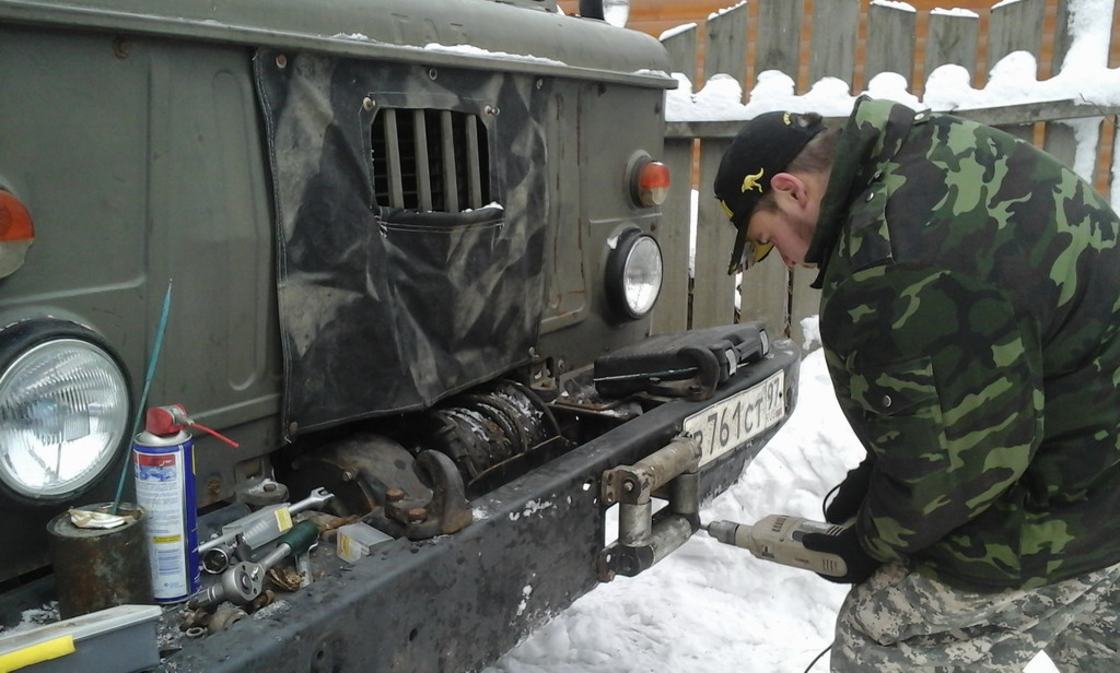

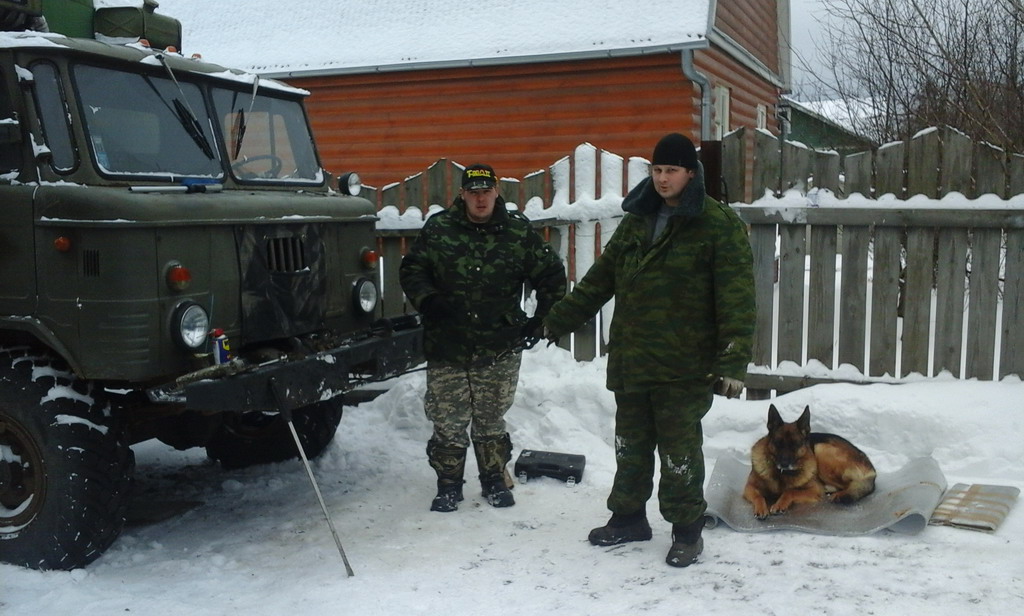

Этим летом к нашей лебедке кто-то приделал ноги. Пожелаем ему засунуть свои ноги себе в ж***
Мы купили новую и поставили назло врагам. Заодно поменяли бампер - по наследству от Женька достался...
...и поставили в него новые губищи от БРДМа. Работали по схеме "три шишигиста и собака"

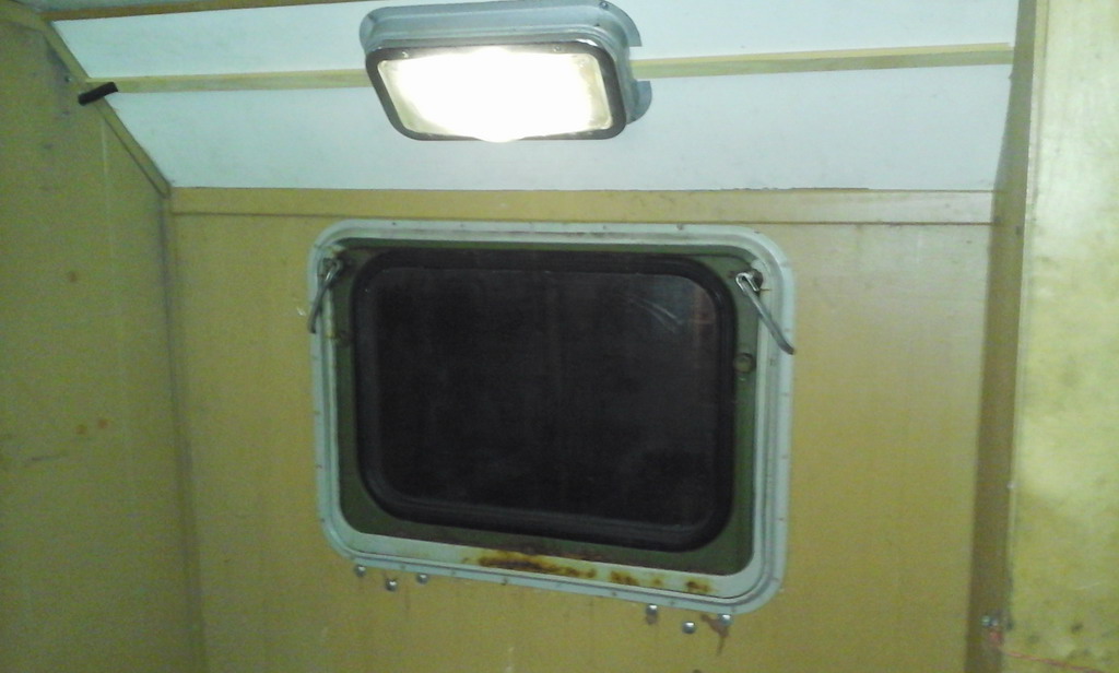

Сделали освещение в кунге.
Штатные плафоны оснастили диодными лентами. Над кухонным блоком в плафоне встроена дополнительная яркая подсветка. Над верхними шконками - индивидуальные плафоны. Для чтения
Над входной дверью ночник пониженной яркости.
