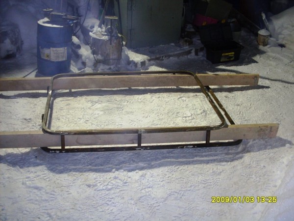

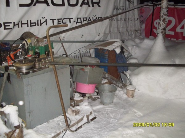

Кому интересно: строительство шишишки начал с подготовки необходимых комплектующих. Шоб, как говорится было из чего ваять. Хочется всего, но как всегда ограничивают финансовые возможности. Экспедиционный багажник на кунг и на кабину покупать даже не думал. Сразу задался идеей изладить трубогиб профильной трубы - шоб багажник как заводской получился. Вкратце: для загиба квадратной трубы - 25мм необходимо 1) станина (к чему крепить трубогиб) 2) валец большой (куда труба входит) 3)валец малый (каким прокатывать будем 4) немного железяк (я использовал 40-ой уголок) Самое сложное - вальцы - долго мудрил с диаметром (дал заработать немного токарям) В итоге оптимальный получился - 200-250 мм с проточкой под трубу 25 мм. Кому интересно пишите, приложу фотки, размеры и т.п. - если тема интересна (для самоделкиных). По деньгам недорого выходит его изготовить.

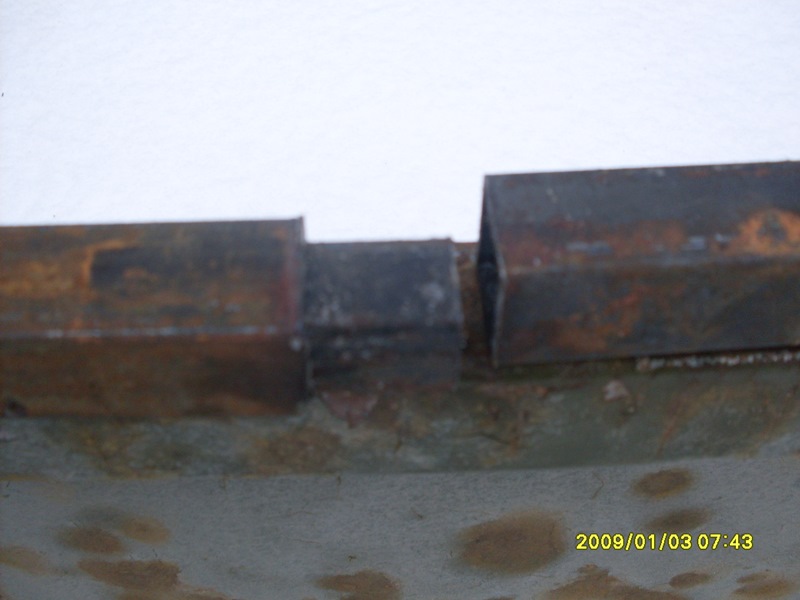

23.01.14 Сегодня заготовки на багажник сваривал: 20-ая квадратная труба в акурат входит внутрь 25-ой! Обваривать лучше 1-ой электродом, под рукой была только двоечка. Много окала, раковины - шпаклевать придётся. Пока делаю на меньшего брата экспедиционный на крышу. Кстати неплохой авто (рекомендую): КИА Ретона (весьма редкий авто) база полность от Спортича первого, движка Мазда Бонго. Поддаётся тюнингу малозатратно.

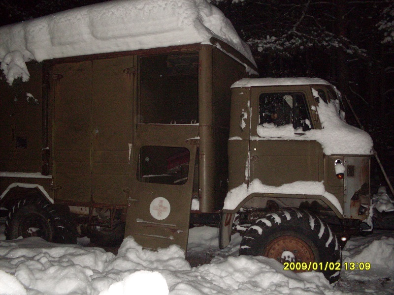

Фотка в темноте правда.

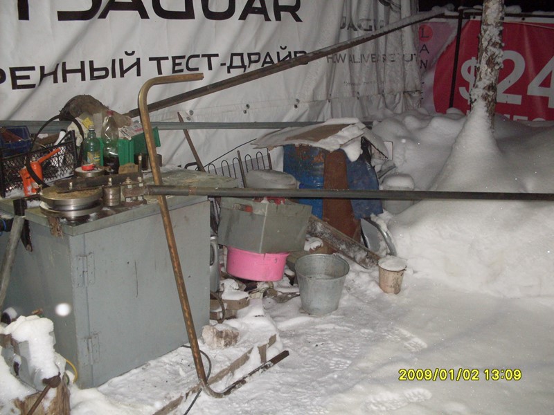

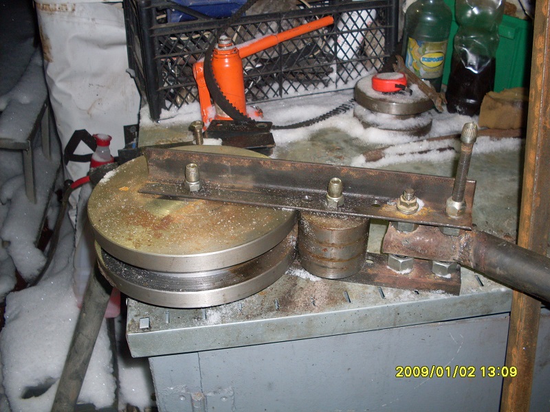

Трубогиб однако.
- EmeLia
- Сообщения: 657
- Зарегистрирован: 11 янв 2014, 15:10
- Откуда: Пермь
Re: Моя машина.

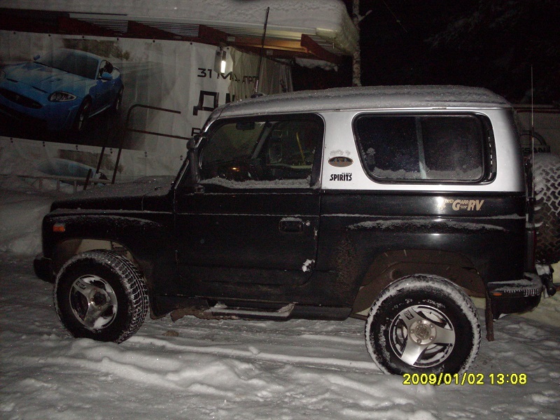

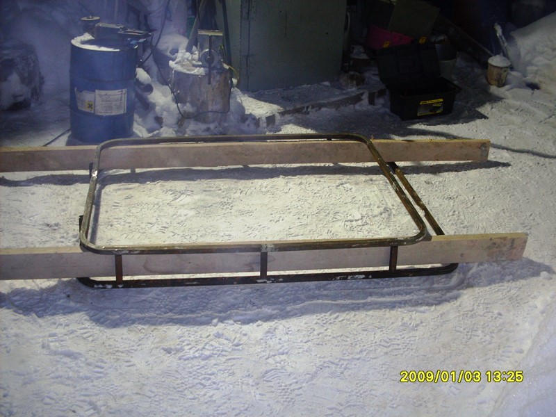

Меньшой брат.

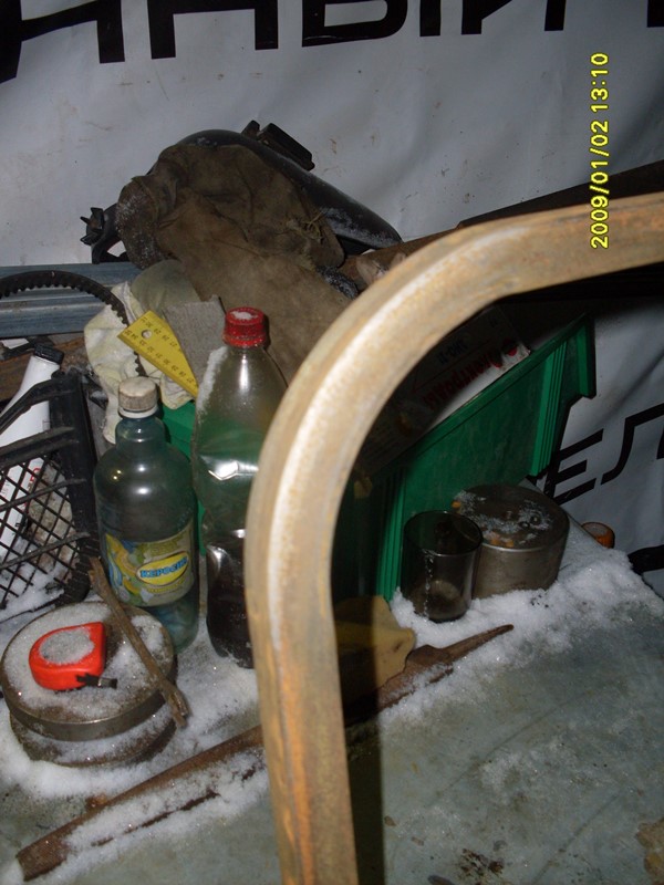

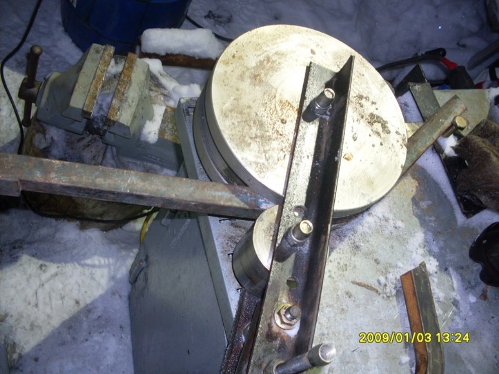

Более подробно по трубогибу:
- EmeLia
- Сообщения: 657
- Откуда: Пермь
Re: Моя машина.
Вот такой загиб получается:

Стыковка через 20-ую трубу в аккурат:

На этом пока остановился:

Вот так аккуратно изгибаться!
- EmeLia
- Сообщения: 657
- Откуда: Пермь
Re: Моя машина.
Трубогиб весчь!!! Можно теплицы делать, можно лавочки, кроватки детские. Главное станину закрепить, шкафчик железяный на котором изладил это дело не малым килограмм 300 весом (5 мм металл). Его рычагом в 3 метра легко сворачивает. Пришлось шкафчик на шпильки в фундамент залить. Думаю что многим инфа полезна.
При сборке болты лучше брать коленые (я болты ГБЦ взял), болты на 12 мм гнет - которые рычаг крепят.

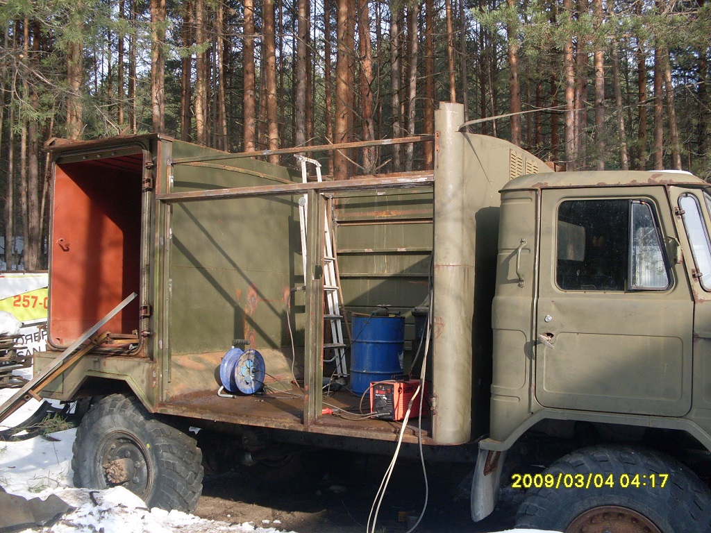

"В продолжение банкета"
Начал конструировать кузов: с помощью болгарки, запаса отрезных кругов и с криками "БАНЗАЙ" разворотил кузов бедного кунга. Вскрыв его как консервную банку с крыши, начал замеры и подгонку деталей кузова кунга.

Крышу на кунге зашил новым железом, двери обрезал и стекла в них врезал. Кузовок сзади почти готов дуги заготовил (под пикап) Покраску Хамерритом осваиваю - но это всё ещё весной сделал. Лето занято стройкой, приходится расставлять приоритеты. Фотки по возможности закину.
